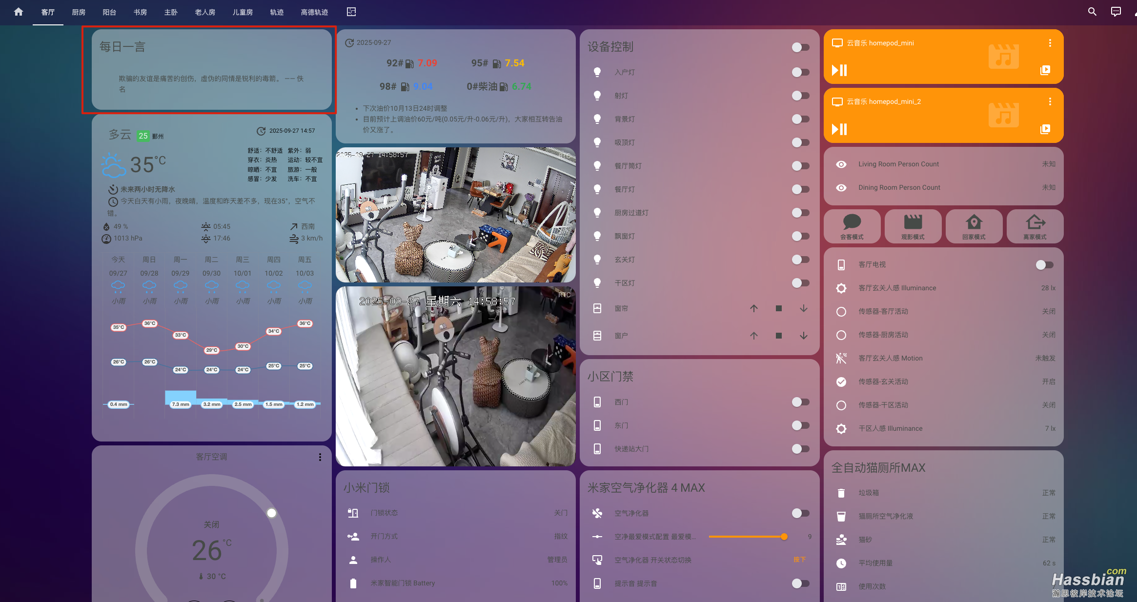

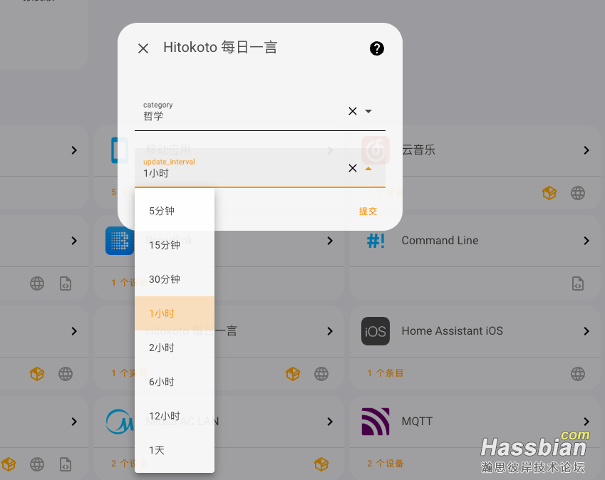

支持配置自定义分类来源,以及刷新时间。
仓库地址:
安装方式:
添加到hacs自定义仓库中,下载安装 或者手动安装插件把hitokoto放置custom_components目录
Lovelace卡片代码:
type: markdown
content: >
  > {{ states('sensor.hitokoto_yi_yan') }} —— {{
  state_attr('sensor.hitokoto_yi_yan', 'from_who') or '' }}
title: 每日一言
