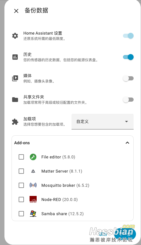

可以备份恢复的

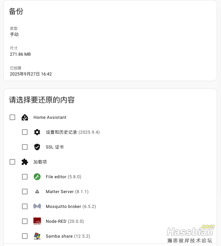

你还是没理解,我就是这样备份的,但是,我怎么给新买的树莓派4B直接还原,这是重点;
这种A设备的备份只能给A用;新买B硬件相同设备,如何复刻一样的系统和插件功能,就是不用一次次去0到1安装、配置。。
