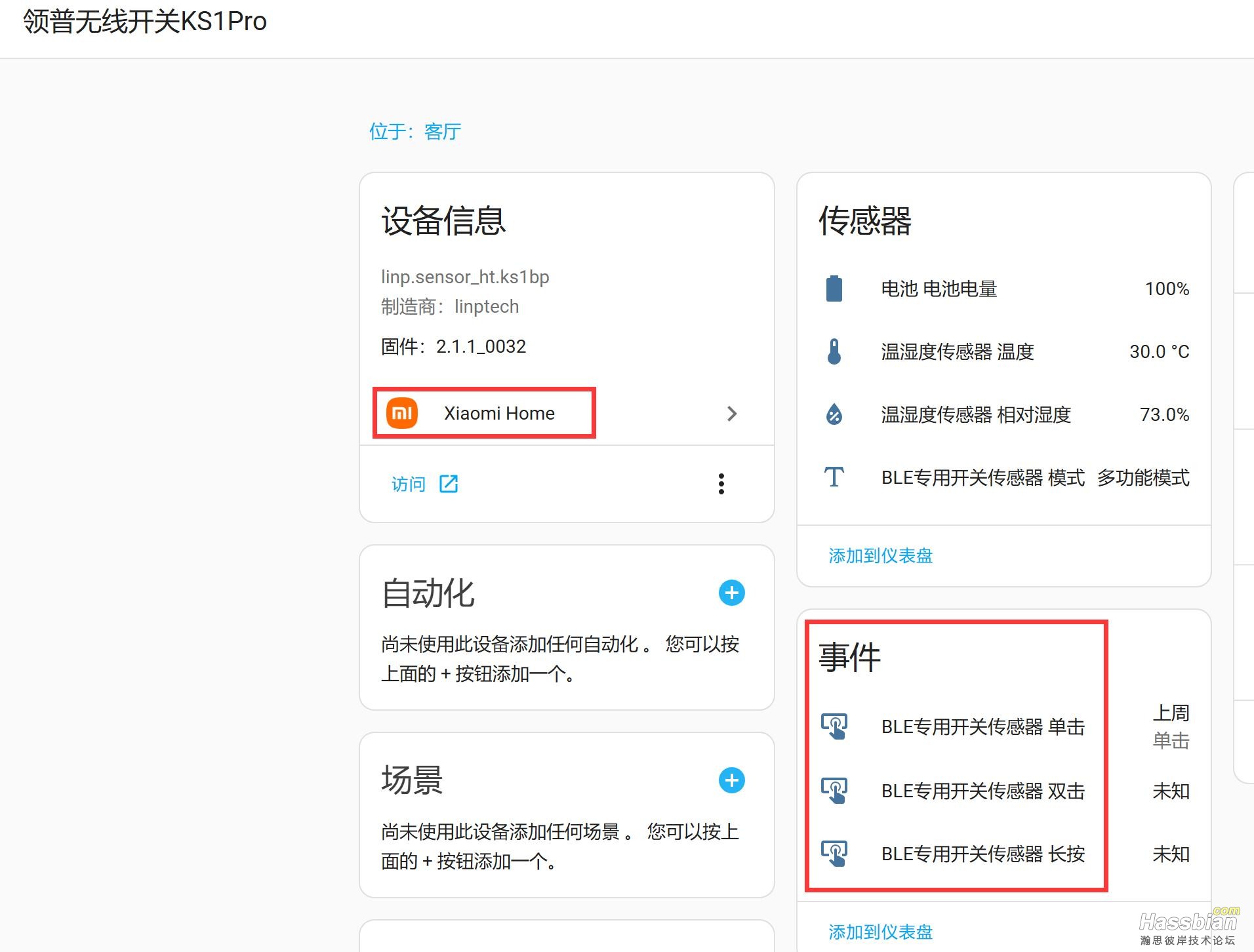

发表于 2025-9-26 14:27:23 | 显示全部楼层 |阅读模式
领普KS1pro无线开关通过Xiaomi Home接入只显示BLE专用开关传感器 单击,双击,长按3个事件不能识别单独按键的动作,尝试用Xiaomi Miot Auto接入直接不显示按键
请问应该怎么接入才能正常使用4个按键的单独的单击双击和长按?

发表于 2025-9-26 15:21:52 | 显示全部楼层
小米官方集成
356
356
333
 楼主| 发表于 2025-9-26 15:31:29 | 显示全部楼层
我就是用的这个,可是怎么区分每个按键设置自动化呢?

发表于 2025-9-26 15:37:37 | 显示全部楼层
分别按一下 然后看日志,在nr做自动化就行了

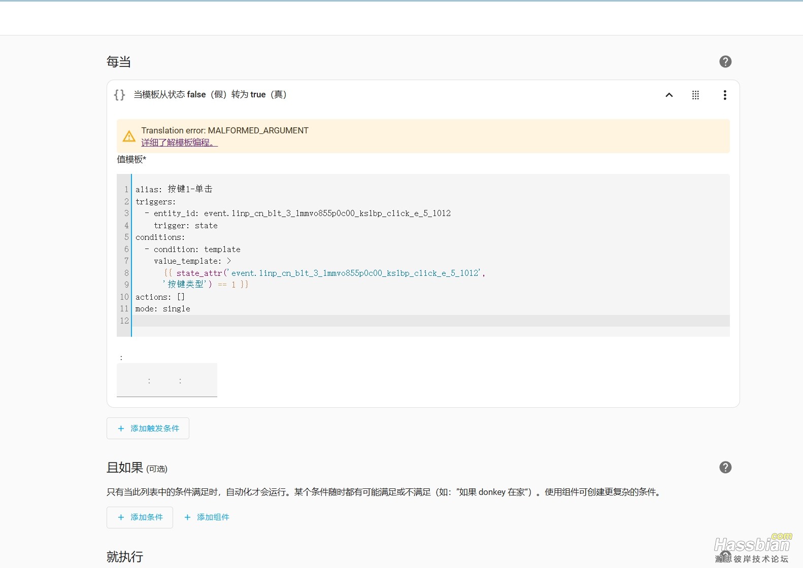

 楼主| 发表于 2025-9-26 15:59:02 | 显示全部楼层
感谢已经使用模板的方式实现自动化了
发表于 2025-11-23 18:28:03 | 显示全部楼层
kishore 发表于 2025-9-26 15:59
感谢已经使用模板的方式实现自动化了
求模板的写法

 楼主| 发表于 2025-11-29 21:08:09 | 显示全部楼层
alias: 按键1-单击
triggers:
  - entity_id: event.linp_cn_blt_3_1mmvo855p0c00_ks1bp_click_e_5_1012
    trigger: state
conditions:
  - condition: template
    value_template: >
      {{ state_attr('event.linp_cn_blt_3_1mmvo855p0c00_ks1bp_click_e_5_1012',
      '按键类型') == 1 }}
actions: []
mode: single
