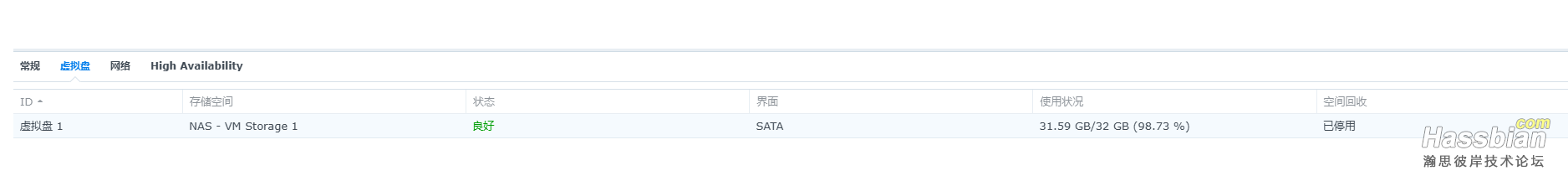

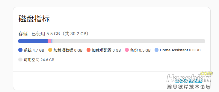

我的HA在群辉VMM中显示的占用空间大小已经爆炸,超过98%,但是此时在HA中显示还有20多个G的空余,然后高度怀疑最近addons出问题是因为这个原因
有没有大神可以帮帮我解决这个问题,谢谢啦
群辉VMM中
群辉VMM中
HA中
HA中

没啥关联吧 vmm上显示的只是虚拟硬盘文件当前大小(动态分配)
HA系统实际剩余多少按系统内显示的来就对了

不必在意,虚拟机内部没有安装guest-agent,宿主机获取不了虚拟机内部信息就会这样
