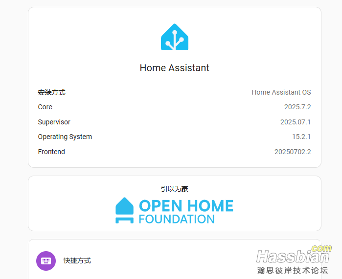

2024年8月份刷的冬瓜大佬的ha固件,以前都正常升级,目前版本卡在2025.7.2 一直未提示升级,一些集成因为os版本低 不能更新。
想问问现在是要重新刷机还是慢慢等固件推送

备份,换版本。后续版本带8124的。
你可以看一下,7681里的提示。
