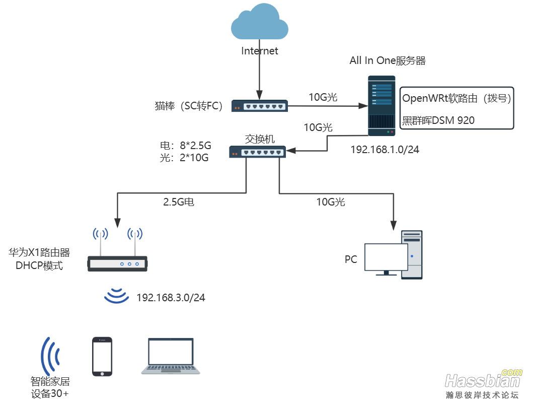

家庭网络拓扑如下:
HA安装在群晖上,网段为192.168.1.0,博联无线接入192.168.3.0网段。
在主路由配置静态IP,使192.168.3.0指向X1路由器的WAN口IP,在HA博联插件输入192.168.3.13(博联IP)仍然无法添加博联射频设备。
如果把X1路由器改成AP模式是可以正常添加的,问题是华为路由器改AP桥接后,大部分功能都无法使用了。
有没有大佬能有办法跨网段 把博联射频遥控器能添加到HA的方法呢?
拜谢!

在1.0的路由上添加一条静态路由指向3.0网段………………  如果静态路由无效看看是不是X1路由器有防火墙之类的、 ?

设备没那没多,用一个网段,划分不同ip段就好

我感觉静态路由可能不行,二级路由肯定是开启了NAT,看能不能关掉。 不然直接试试DMZ(192.168.3.13)然后HA博联插件输入192.168.3.1试试,不见得行得通,自己多试试。

换个思路,既然划了Vlan ,给你Has服务器再虚拟个192.168.3网段的地址好了,这样实现最简单可靠,我是装的Esxi, Hass服务器就放了两个地址。

只要ip网络是通的好像就可以,装了rm集成后可以用ip地址添加充设备。

可以,只要IP是通的就行, 我的红外遥控是在config配置里直接写的IP,一点问题都没有
