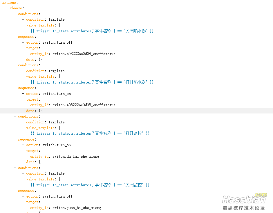

非米家设备接入ha,然后米家购入中枢网关 用虚拟事件和ha 联动,延迟很低,可以控制aqara监控和海尔热水器
类似于hack的,在nodered里实现过,延迟有点高,放弃了

中枢网关可以新建虚拟事件 这个是可以在ha看到并且调用的,可以在论坛搜索一下比如这个https://bbs.hassbian.com/thread-27735-1-1.html

楼上大佬说的很对,中枢网关的虚拟事件可以实现小爱同学控一切能接入HA的设备,而且延时很低,唯一麻烦的就是需要在米家和HA里设置很多自动化

目前很难将不支持的设备直接接入米家,实现完美控制,比如美的,海尔,格力的设备。我目前用的也是通过中枢网关用虚拟事件和ha联动,本地执行,不受网络限制。问题就是只能实现特定预设的功能。目前体验还是很棒的
