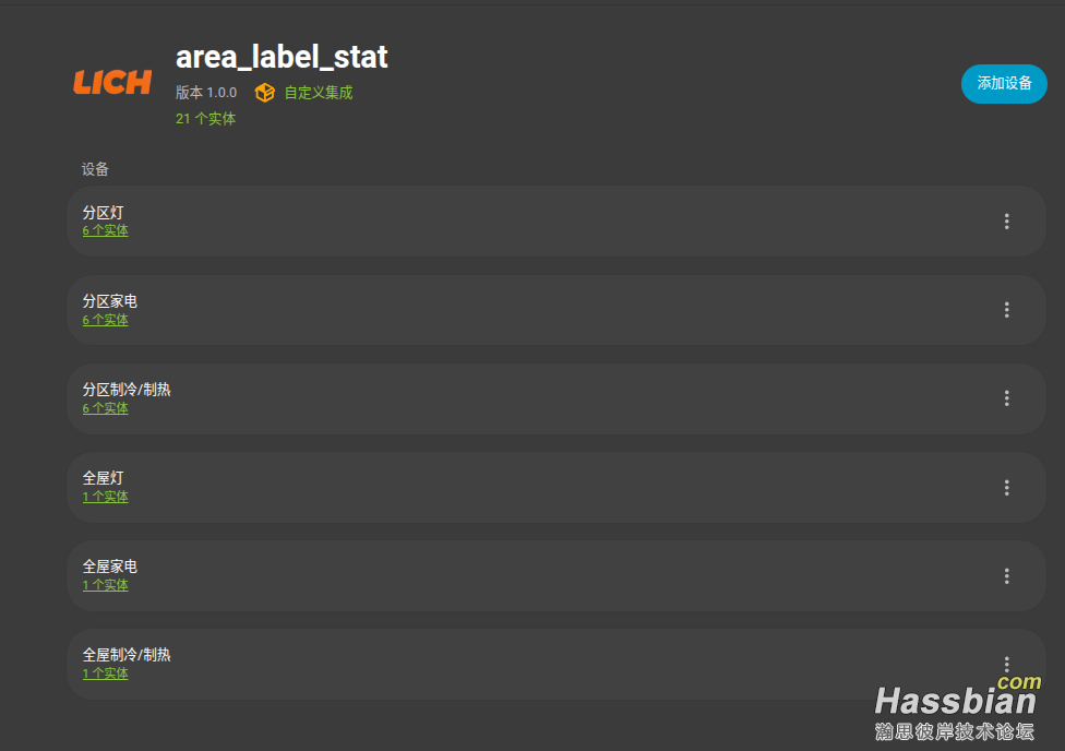

今天发布一款插件,统计区域内标签状态数量
应用场景
1.统计每个房间打开了多少盏灯
2.统计全屋打开了多少盏灯
3.统计每个房间每种设备打开了几台
4.统计全屋每种设备打开了几台
使用方法
1.下载附件中插件或访问开源地址https://github.com/819548945/area_label_stat下载插件
2. 将插件解压到 /config/custom_components/area_label_stat目录,并重启ha
3.配置需要统计的的实体标签(如:灯),以及设备区域(如:客厅)
4.在设备与服务中中添加集成 area_label_stat

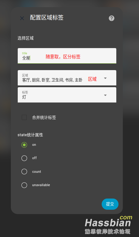

5.配置要统计的属性 state统计属性 就是最终state状态
可以重复添加实现统计多种状态
展示效果
实体属性中会统计
1.每种状态的数量
2.每种状态的实体id
3.全部实体id
4.总数量

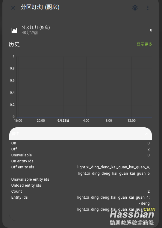

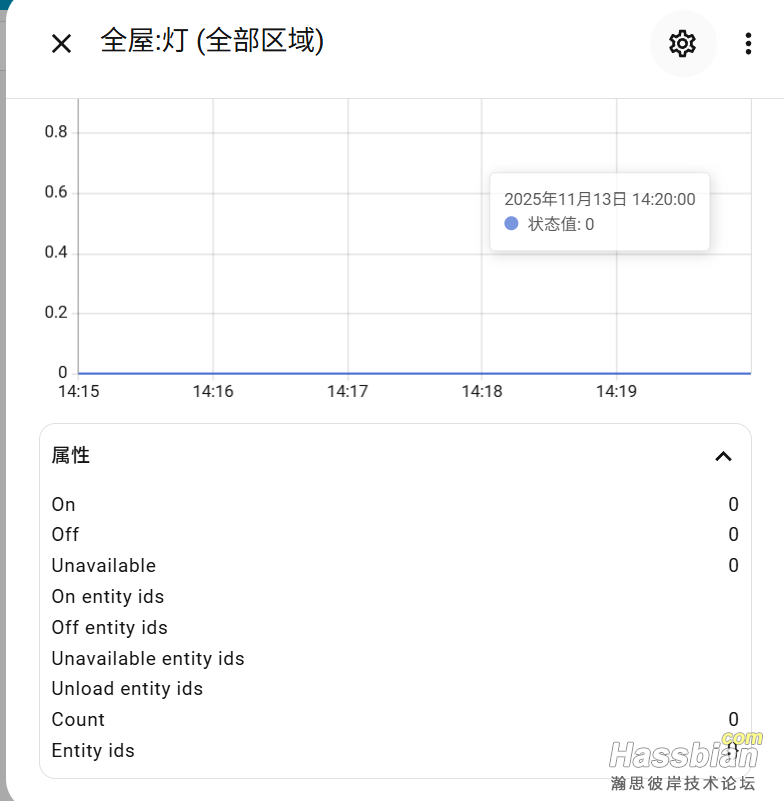

发表于 2025-11-13 14:26:56 | 显示全部楼层
设置之后,全部显示为0,查看属性根本没有识别到实体id
107
107
93

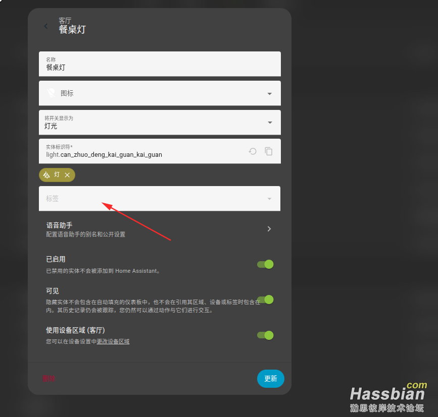

发表于 2025-11-13 14:29:39 | 显示全部楼层
如图片所示
