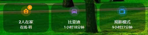

这个居家模式本人优化了比较久,前面一个分类延时,是为了解决扫地机时老是变化模式。同时也解决晚上短时出房间门(比如尿尿)而触发的模式变化。
