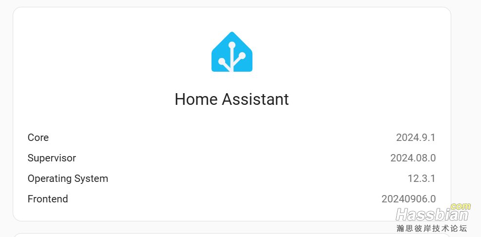

我的haos系统是冬瓜大佬去年发布的12.3.1的2024年4月份版本!想安装拓竹打印机插件!
提示版本老,新版才能安装,升级系统只能升级到2024年9月份的系统!如下图!

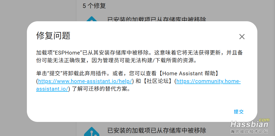

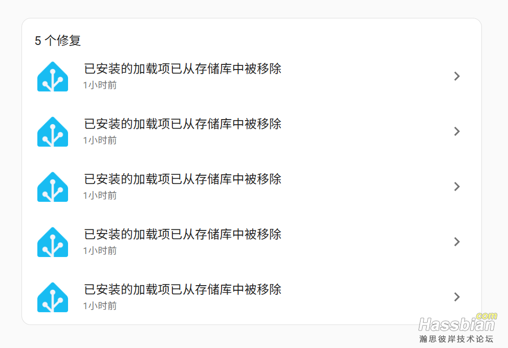

出现五个加载项需要修复的问题!如下图!也不敢点提交修复!
担心修复了原来安装的加载项里面的应用用不了了!
无法再继续升级系了!没办法重新安装了冬瓜大佬的最新的16.1的系统!不知道什么原因!安装完无法导入12.3.1备份的文件!不知道如何解决这个问题!求大佬指教如何解决问题呢?

笨办法,把老的esphome builder里面的配置文件全部导出到你电脑上,点击修复(会自动删除老的addons),再重新安装新的 esphome buildr,再把你电脑上备份的配置文件重新添加到新安装的esphome中
大概原因是旧版OS中esphome的addons仓库地址已经在新OS中移除了。
一定要备份,很重要!!!

大佬好,非常感谢你的解答! 目前Node-RED , eWeLink Smart Home , Grocy,  ESPHome ,SQLite Web这五个加载项都删除了!不过我都有备份!主要问题是系统还有很多集成应用,配置起来很麻烦!主要是新版本系统不能导入老系统的备份!不知道老系统能不能逐步升级到最新的系统呢?
