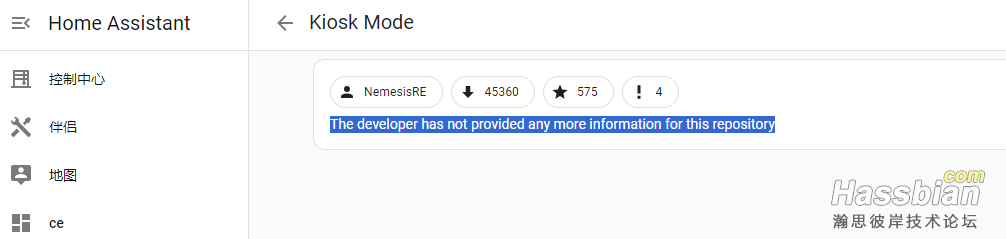

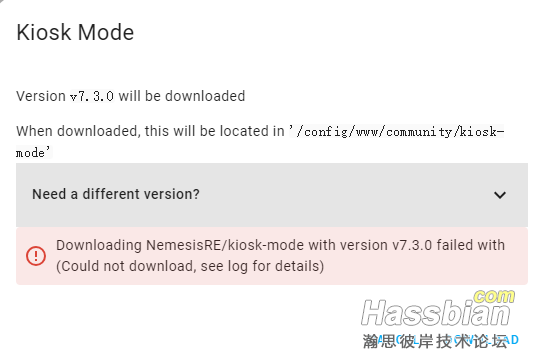

[求助] hacs 商店无法安装大部分插件,例如:bubble card,kiosk mode

发表于 2025-9-22 09:49:49 | 显示全部楼层 |阅读模式

发表于 2025-9-22 10:44:31 | 显示全部楼层
十有八九需要科技

发表于 2025-9-22 11:31:26 | 显示全部楼层
挂梯子就行了

 楼主| 发表于 2025-9-22 13:56:43 | 显示全部楼层
菜鸟一枚,不知道挂梯子啥意思,翻墙吗

 楼主| 发表于 2025-9-22 13:58:39 | 显示全部楼层
shay 发表于 2025-9-22 10:44
十有八九需要科技
还请大神指教指教

发表于 2025-9-22 16:14:12 | 显示全部楼层
xiaogao 发表于 2025-9-22 13:56
菜鸟一枚,不知道挂梯子啥意思,翻墙吗
就是翻墙,我是用的OPENWRT系统的路由器,装上插件后所有接入路由器的设备就能翻墙了

发表于 2025-10-10 10:12:12 | 显示全部楼层
WATT toolkit 有用吗?
