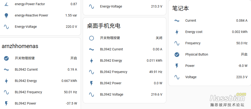

最近开始折腾家里的各种主机,起因是笔记本被降级成了i3-7100u,实验各种ai代码ide的时候有点卡,对家里在用的星际蜗牛垃圾nas也有点不满,于是在更新笔记本还是新增服务器直接纠结,看了很多文章,自己也做了很多测试,所以把自己的经验分享一下,还是老规矩,小白可以参考,大佬随意。
1. 关于nas的功耗,nas的功耗大家是不用看cpu的tpd的,那个只是最大功耗,比如n150的6W,意思是说正常cpu会被限制在6w,问题在于,一个硬盘就10+w了,一个nas4个硬盘,不休眠的话,起步就40w~50w,cpu是6w还是10w,区别就不太明显了,而且很多nas用的垃圾电源,电源效率只有70%,那么再加上电源损耗,直接功率就奔80W去了,而且一个27~32寸的LED显示屏,功率也50~80w,所以啊,别纠结,如果功耗太大,那还是不要长期开机好了,毕竟,其实家用存储nas长时间开机就是个伪命题,做存储的nas,还是建议按需开机,节能的同时也降低硬盘损耗。我自己的j1900,硬盘不休眠实测功耗38W,所有节能选项打开,硬盘加休眠,功率能降到22.7W,但是这样使用体验差很多,经常需要访问的时候要等硬盘恢复,头疼。

功率
功率

然后前面有哥们问我这个带功率检测的开关,我发下链接,立创开源广场抄的大佬的。
https://oshwhub.com/oldfox126/xin-guo-biao-wu-kong-ji-liang-cha-zuo-10a

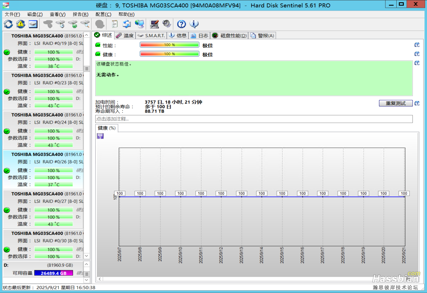

管理了差不多20年24-36盘位服务器,很清楚的知道,按需启停并不能降低硬盘损耗,要想服务器和硬盘耐用,秘诀就是保持24x7小时长年不间断运行,闭着眼都能用十几年,开开停停那种反而容易出故障
