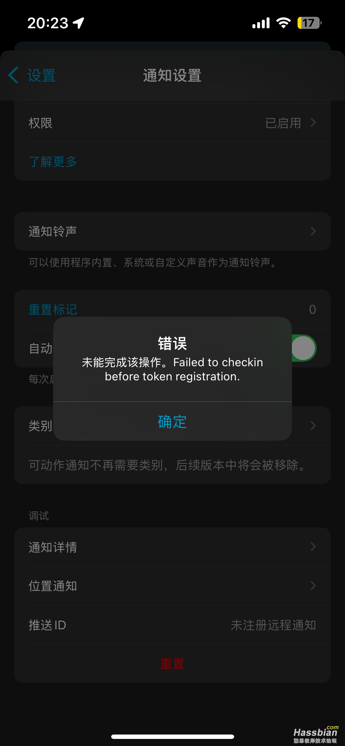

最新版的app和HA不支持原来的notify.mobile_app_iphone了,求大佬指点

已测试,依旧支持,请查看你自己的客户端,人员>设置>通知设置,调试,尝试重置推送ID,重置后需要重新打开客户端并重新登录(需要打开科学网络),等待几分钟后,再次打开看是否已重新获取推送ID,如果已获取,则可在自动化那重新进行测试是否已恢复正常,如重新获取后没有恢复正常,则可以重新配置一个全新的通知测试是否正常。
此情况一般发生在升级(极低概率),迁移HA,更换设备

重置ID失败了,挂了梯子

挂个梯子,用手机打开google。就会得到一个推送ID
