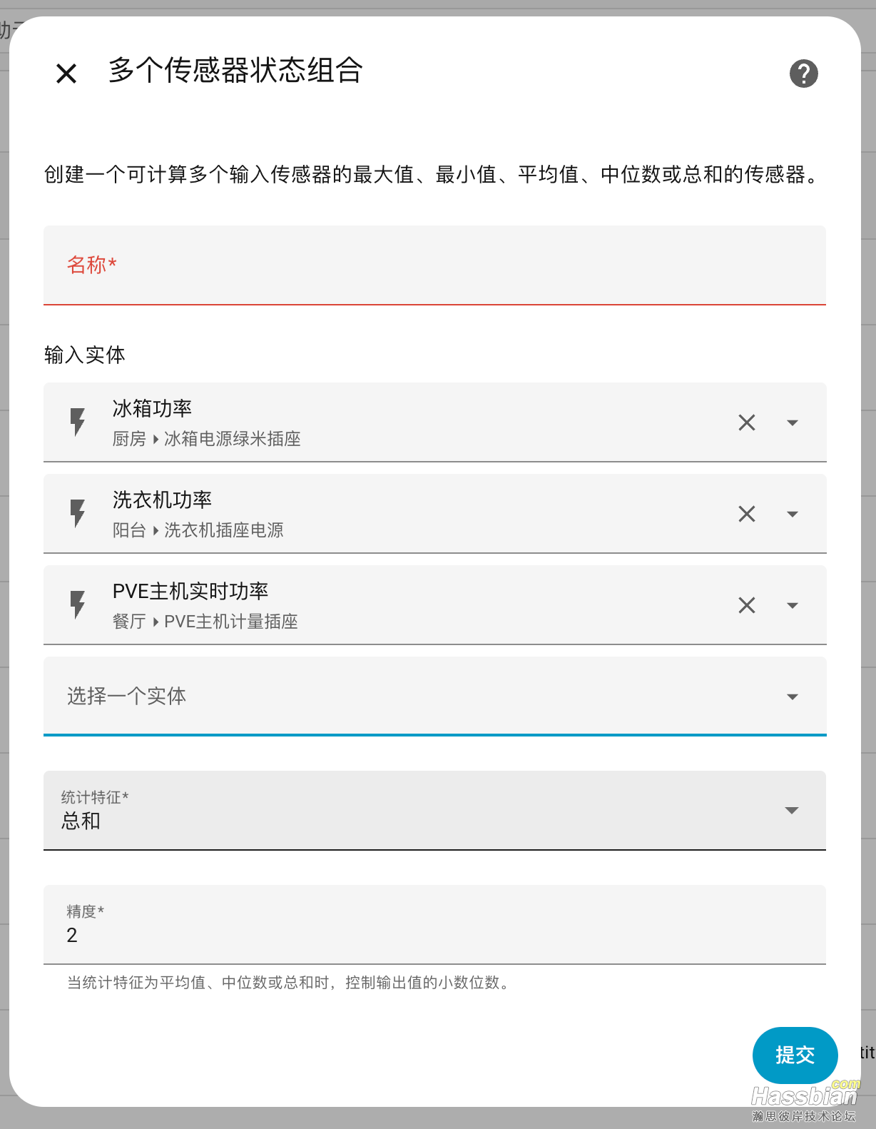

发表于 2025-9-21 16:19:36 | 显示全部楼层
设置-设备与服务-辅助元素 - 创建辅助元素 -  多个传感器状态组合
36
 楼主| 发表于 2025-9-22 17:00:55 | 显示全部楼层
感谢哥哥,您这个方法简单易懂。
