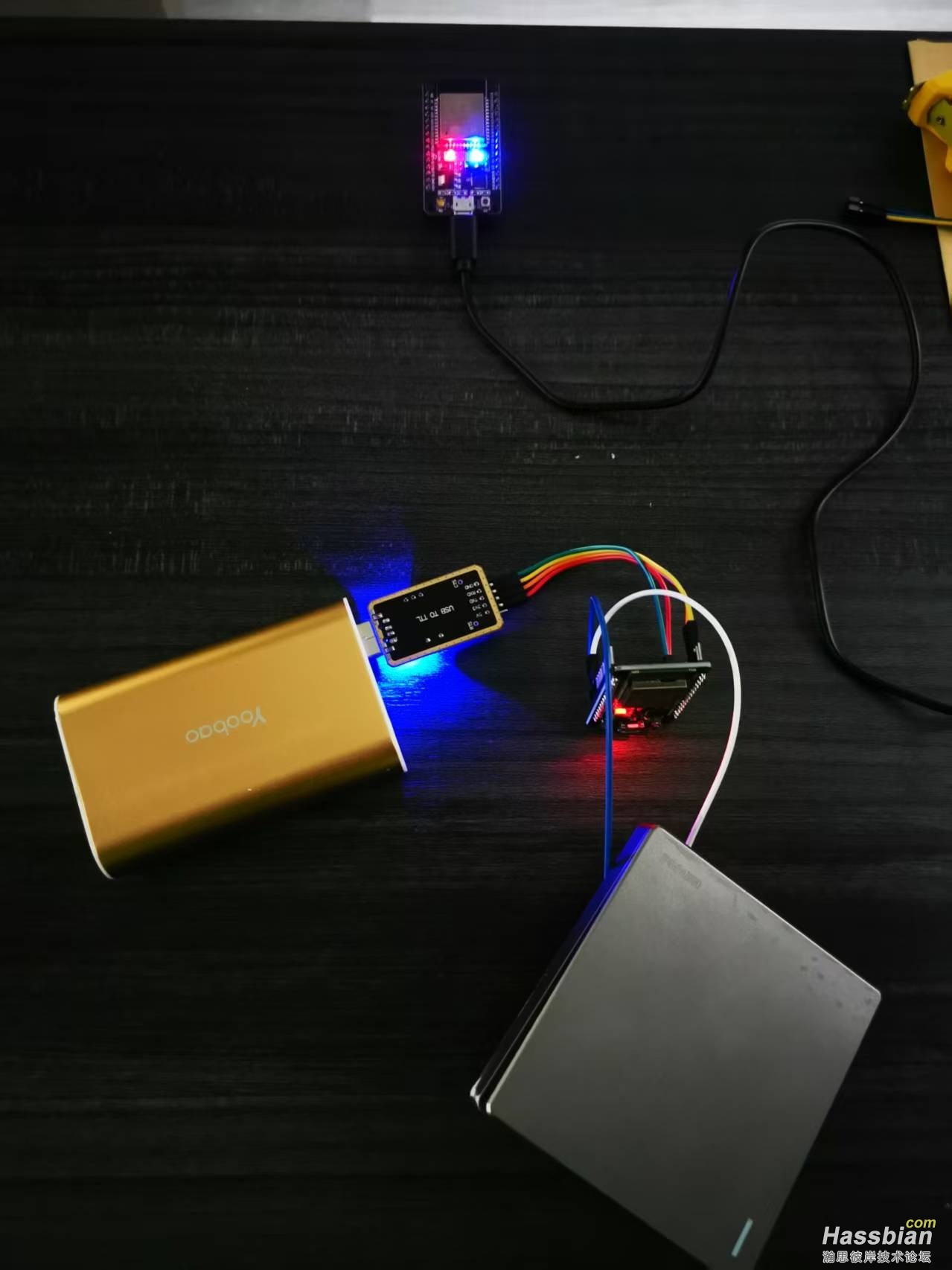

一共2个esp设备,1个是esp32开发板的开关按钮(是发送端),另外1个是esp32开发板上的板载led灯(接收端),目前esphome的espnow只能在同1个信道通信(比如:发射端连接的是wifi 1,接收端连接的是wifi 2,那可能无法通信,因为不是一个信道),示例是用esp开发板1连接的开关,切换esp32开发板2上的led灯(蓝色的灯)。

里面主要的是替换成接收端mac地址,然后这个字符串std::string data = "kai"可以自定义,你定义为on或者off都可以,到时候接收端判断这个字符即可。

下面代码里,替换掉发送端设备的mac地址,通过判断字符串的方式验证是否切换灯的开和关,esp32kf3_led这个是接收端设备上灯的id
