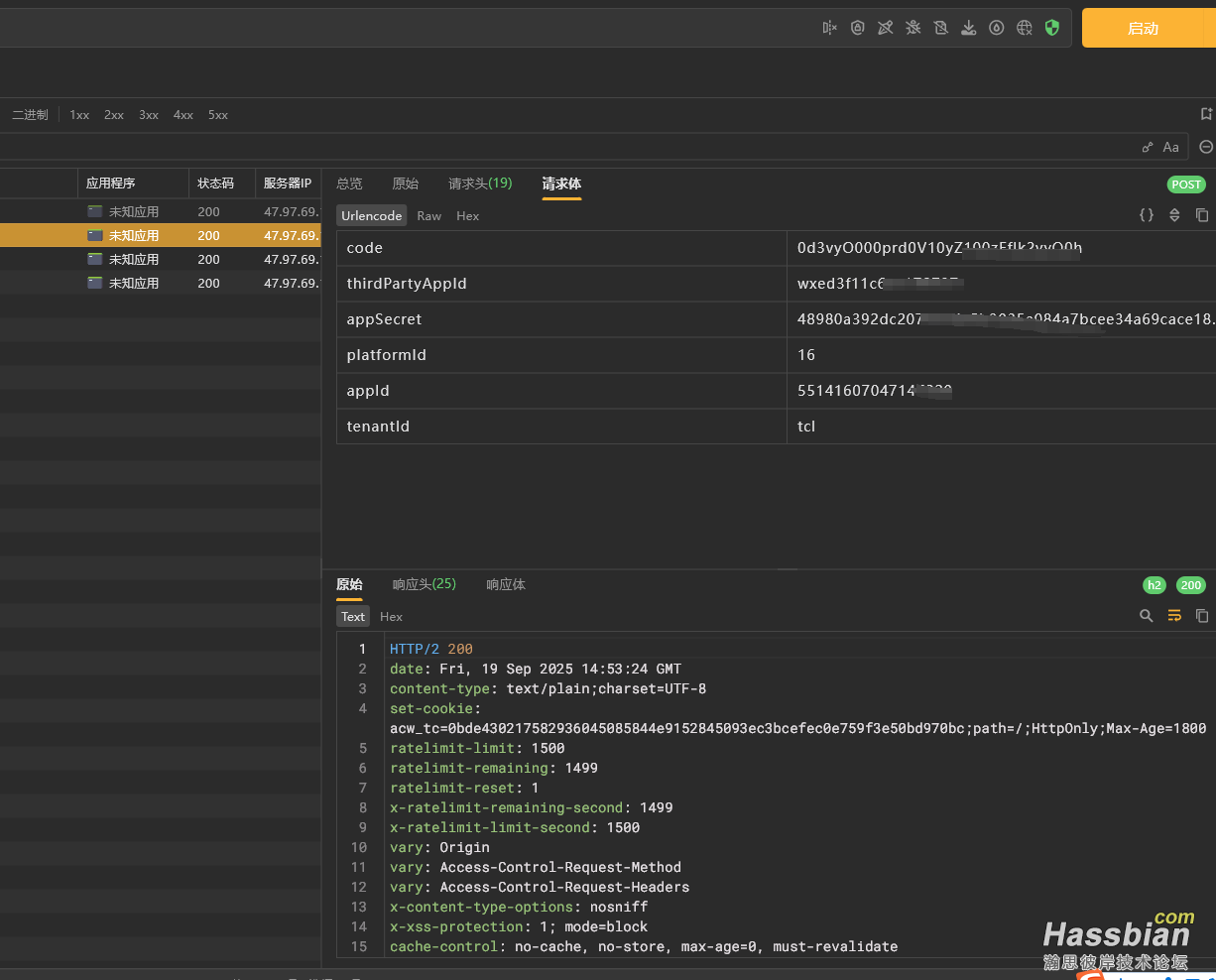

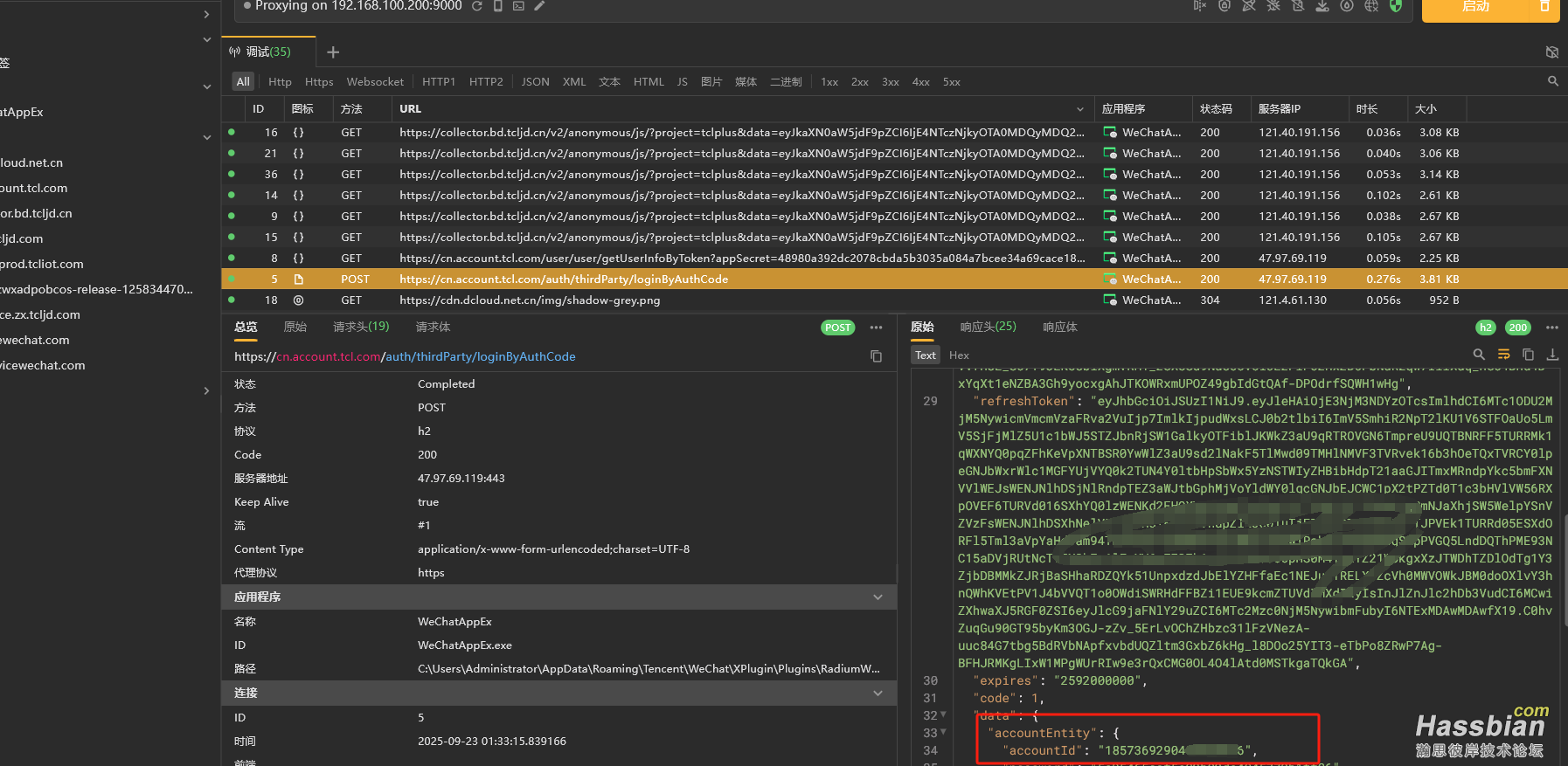

抓包方法:非常简单,无脑!!
1 打开Reqable,点启动 (建议把没必要的软件全部退出,是退出)
2 打开桌面TCL小程序,点一下设备。
3 停止抓包(基本这个时候就有抓包数据了)
然后找到
https://cn.account.tcl.com/auth/thirdParty/loginByAuthCode

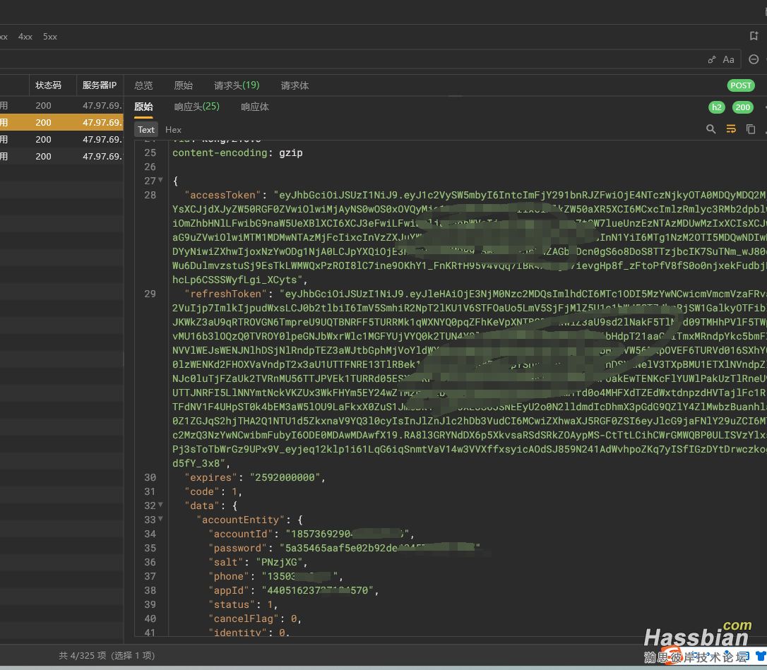

其实我一直有一个误区: 我找到了refreshToken,相比海尔,我觉得这个refreshToken是加密的,不可取的,其实是没问题的。
另外我以为跟海尔一样,有其他的账户ID,结果不是,实际上:accountId 就是
总结而言: 如图上所述的 就是TCL  需要的 ID 和密码
