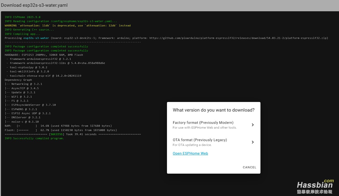

 楼主| 发表于 2025-9-19 16:52:33 | 显示全部楼层
编译成功
1553
1553
1498
