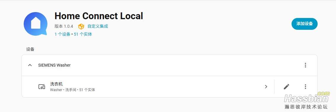

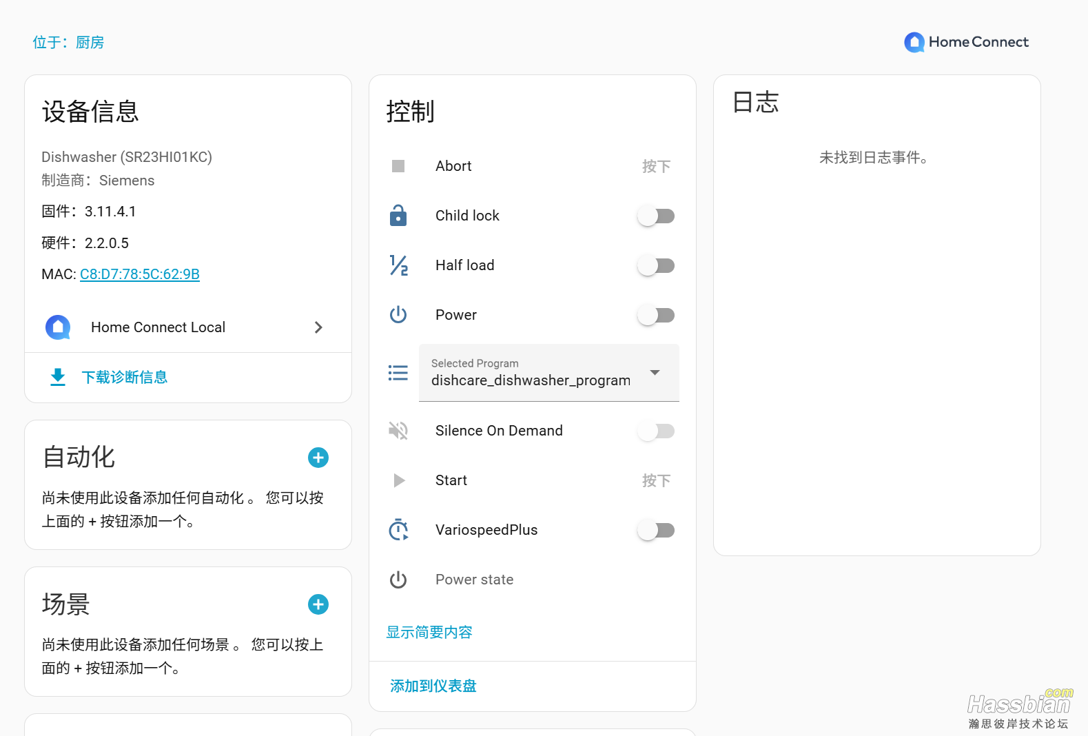

HACS 里搜索 Home Connect Local 集成
按照提示,下载 homeconnect-profile-downloader 这个软件,支持中国区账号。
在里面下载你设备的 profile
然后在添加设备时上传下载的 profile 就行。
然后就可以纯本地化不走云端。

开始、停止按键好像不能用
