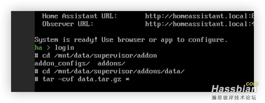

1.1 打包 Add-ons 配置
cd /mnt/data/supervisor/addons/data
tar -cvf data.tar.gz *

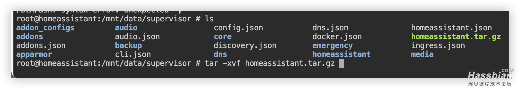

tar -cvf homeassistant.tar.gz homeassistant

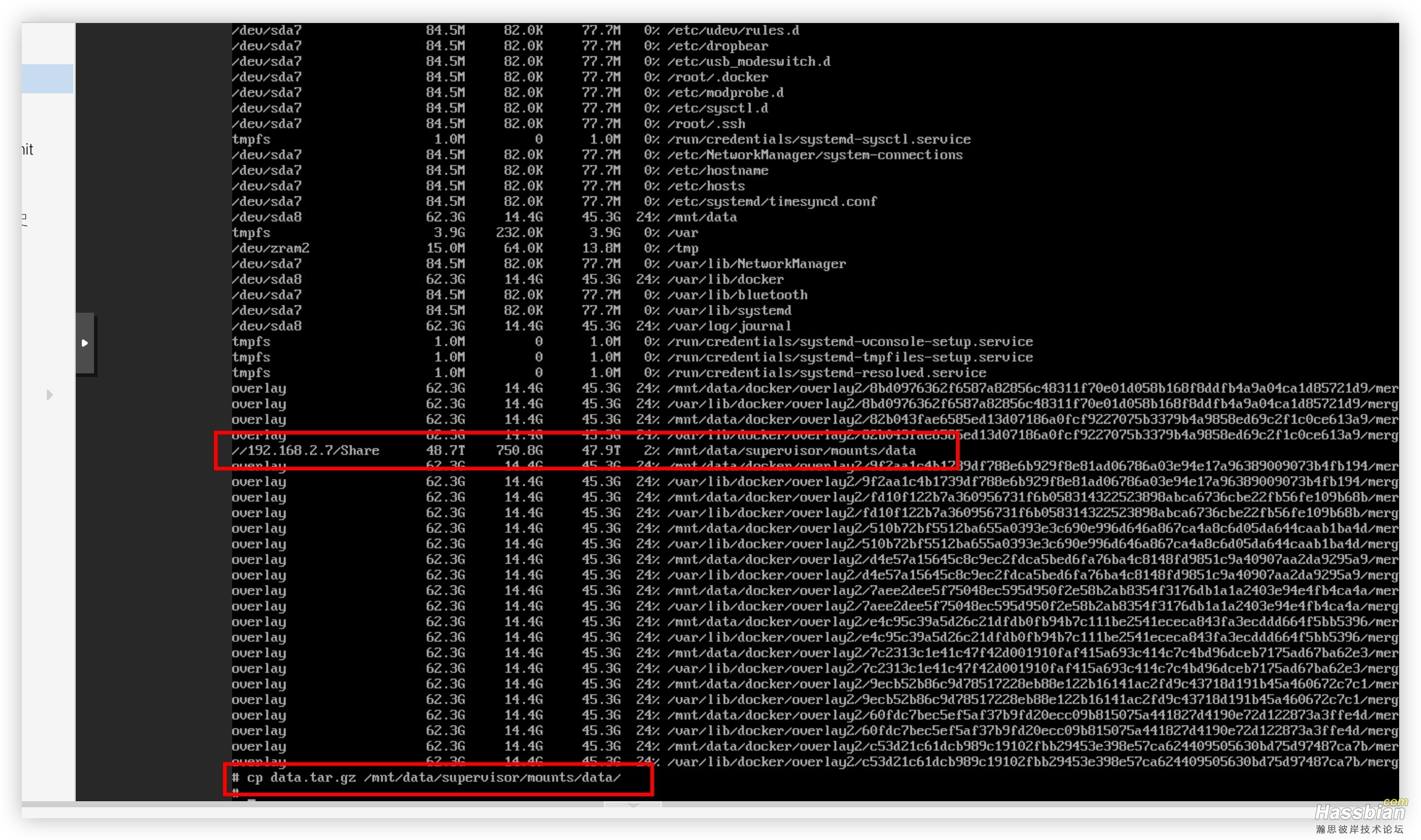

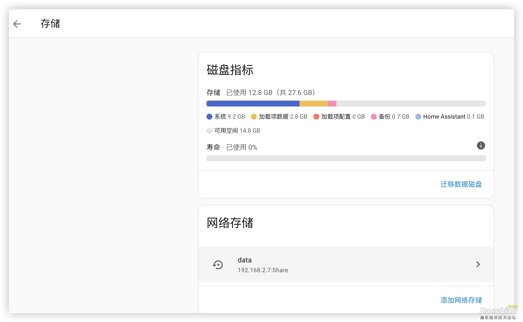

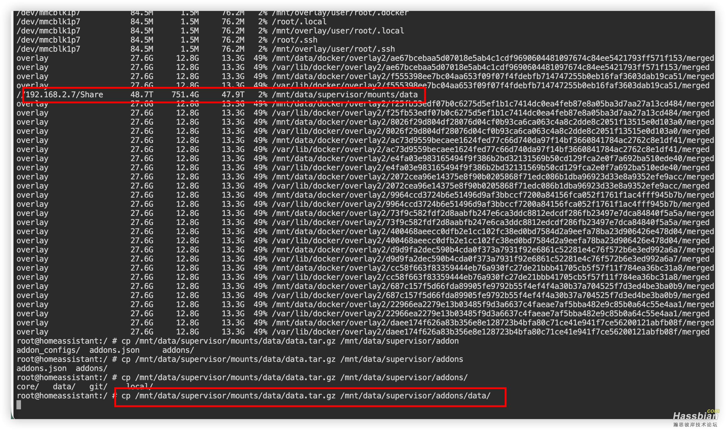

1.3 将打包文件复制到 NAS
先查看挂载点:
df -h
cp /mnt/data/supervisor/addons/data/data.tar.gz /mnt/data/supervisor/mounts/data/
cp /mnt/data/supervisor/homeassistant.tar.gz /mnt/data/supervisor/mounts/data/

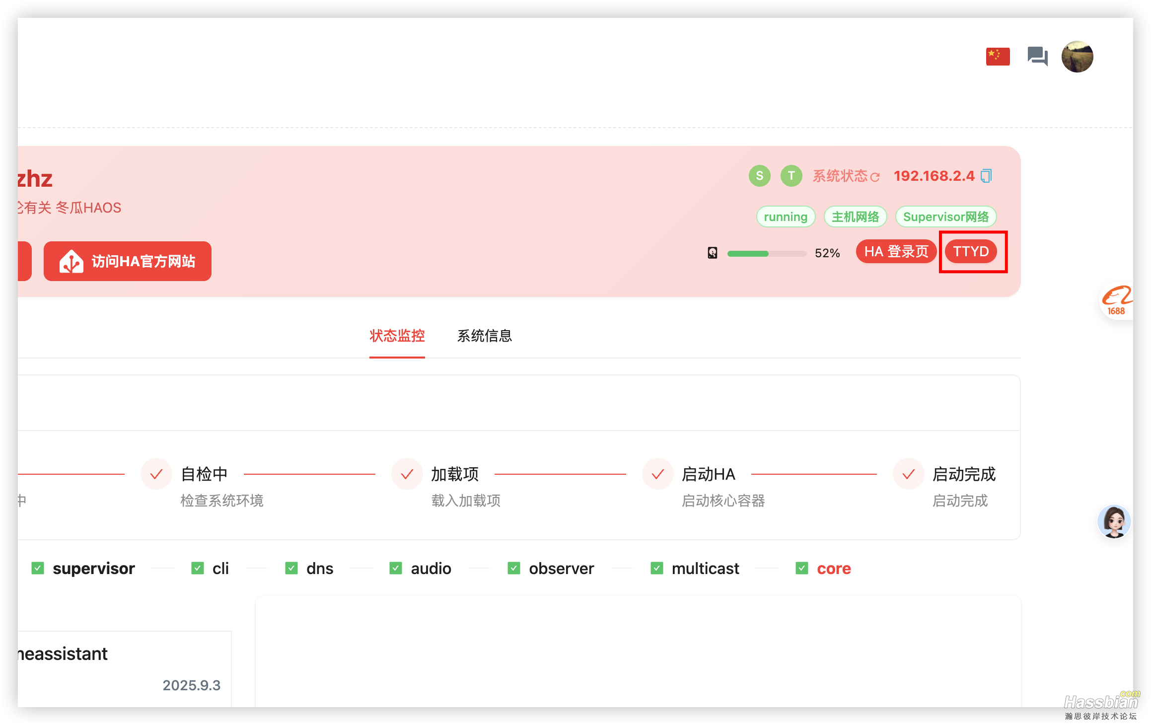

2. 在目标机(RK3528 盒子)恢复配置
进入终端:
login
2.1 确保已安装相同的 Add-ons

2.2 从 NAS 复制备份文件

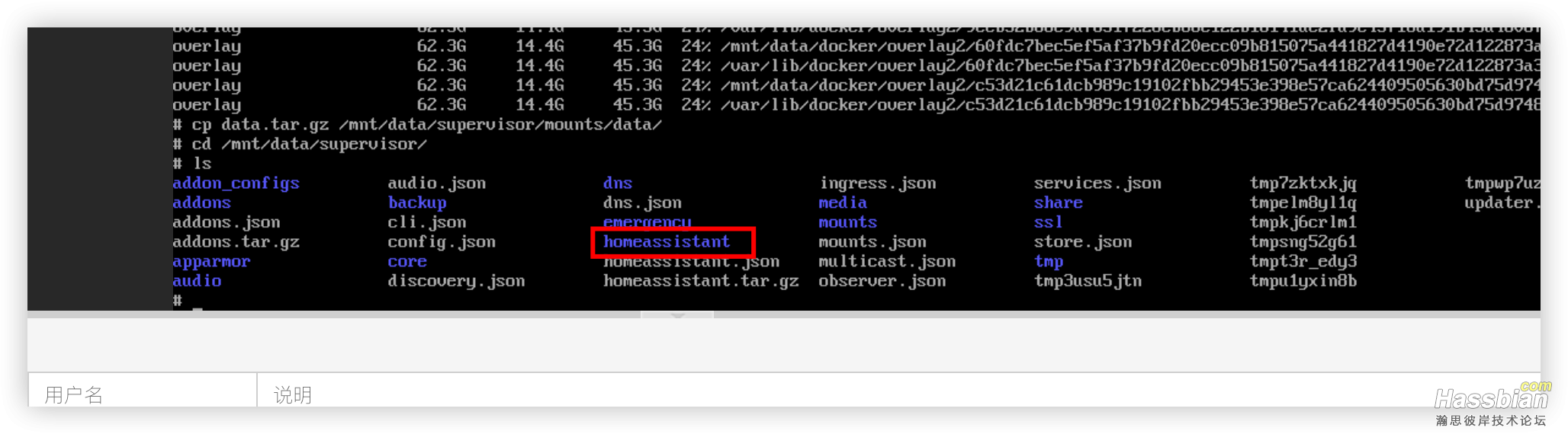

cp /mnt/data/supervisor/mounts/data/data.tar.gz /mnt/data/supervisor/addons/data/
cp /mnt/data/supervisor/mounts/data/homeassistant.tar.gz /mnt/data/supervisor/

2.4 恢复 Home Assistant 主配置
rm -rf homeassistant
tar -xvf homeassistant.tar.gz

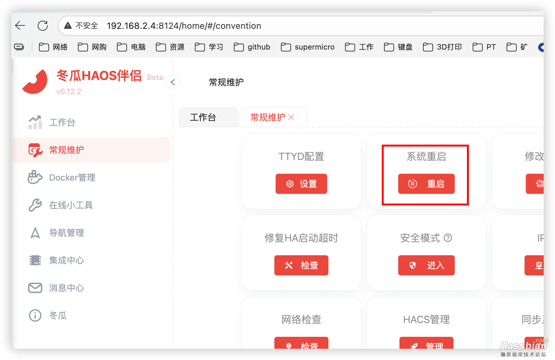

4. 重启盒子
