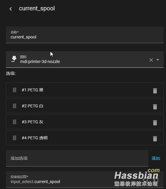

  • 添加辅助元素 current_spool 类型:输入选择表

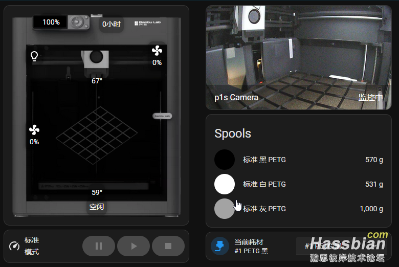

添加到dashboard中,在手动切换材料以后需要在界面上选择

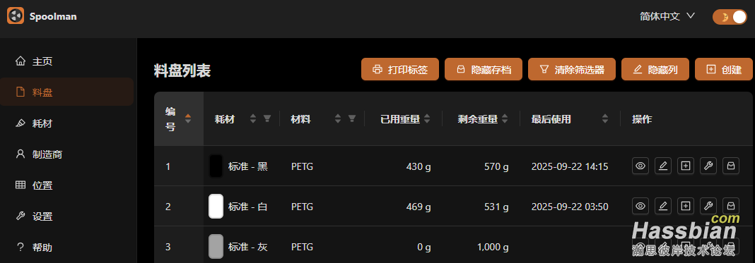

spoolman界面

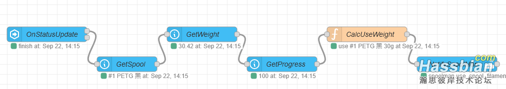

下面是node-red流程
实现原理比较简单
  • 监控打印机状态在切换到失败或者完成
  • 获取当前材料ID
  • 获取打印总质量
  • 获取打印进度,失败的时候有当前百分比,完成就是100%
  • 使用量=进度x总量
  • 发送到Spoolman记录
附上Spoolman的dockercompose

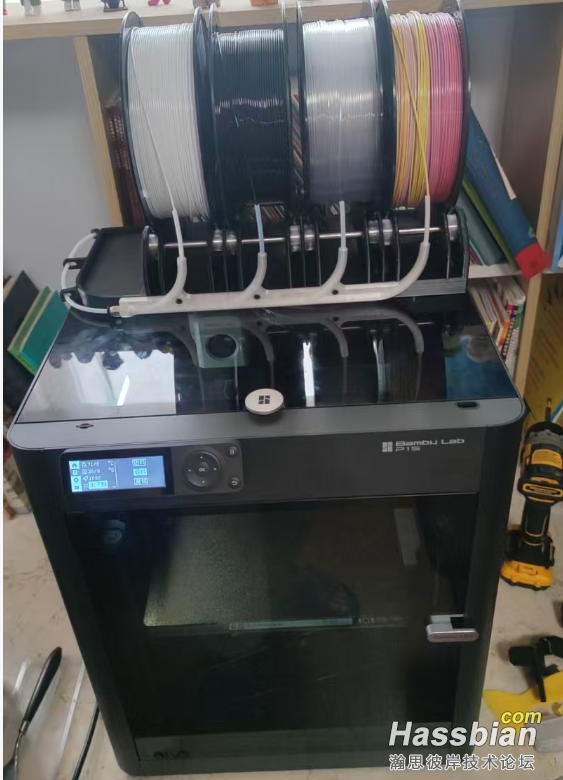

ams能解决自动续料的问题,但是多色打印对我吸引力不大,防潮箱太丑,找到个简洁的模型做了个手动换料,感兴趣的可以试试
https://makerworld.com/zh/models/89050-bambu-labs-mms-manual-material-system
