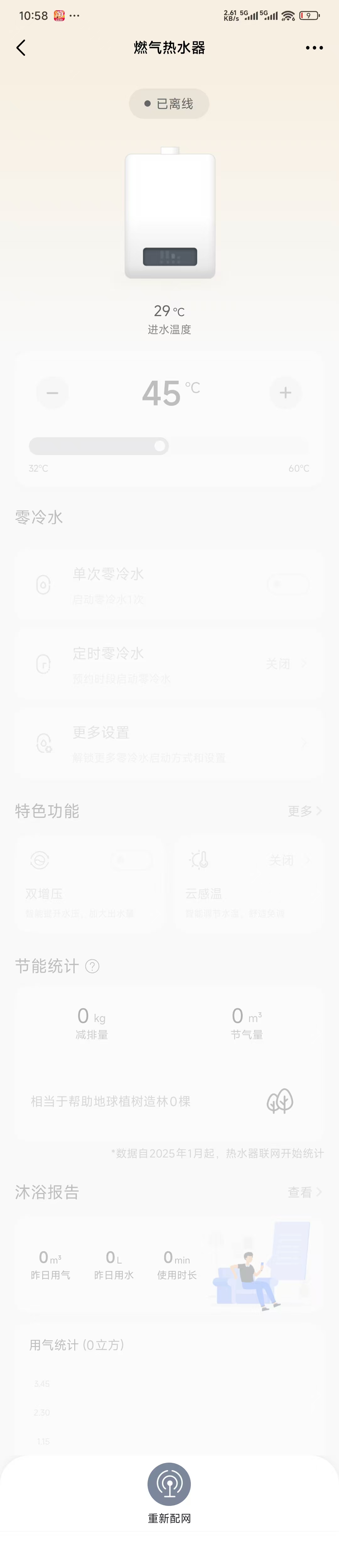

 楼主| 发表于 2025-9-19 11:11:08 | 显示全部楼层
[img]
[/img]

发表于 2025-9-19 15:26:13 | 显示全部楼层
我可以帮你试下集成能不能添加这个设备,最新的设备好像获取不到设备token了,试了可用再买nas,买的话可以推荐
