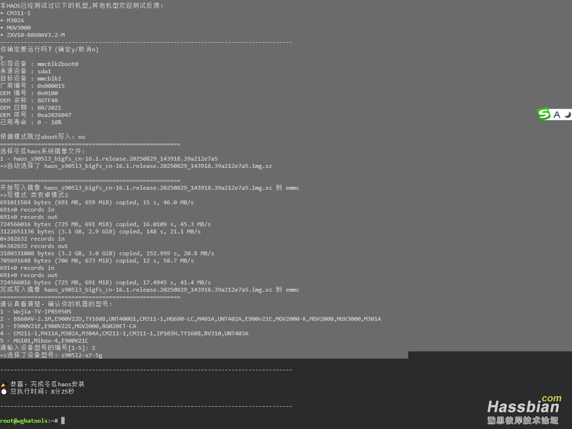

可以刷的,我的 九联UNT402A 也是S905L3处理器就刷成功了,过程比较麻烦。需要参考刷Armbian的步骤来,dtb用Armbian的就行,冬瓜提供的那个dtb用不了,这个处理器肯定黑屏的,因为没人做驱动匹配啊。如果系统能安装好的话就用7681去操作就行啦。
