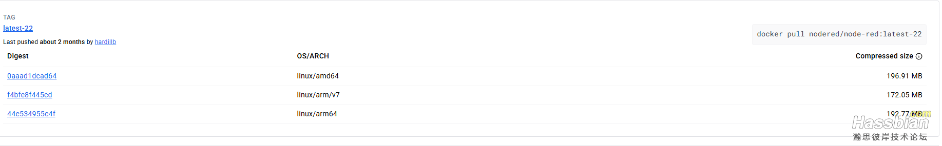

有docker,直接开发版跑容器的就行了,官方有armv7的镜像

给个离线下载的链接吧,我这直接用docker pull报超时
