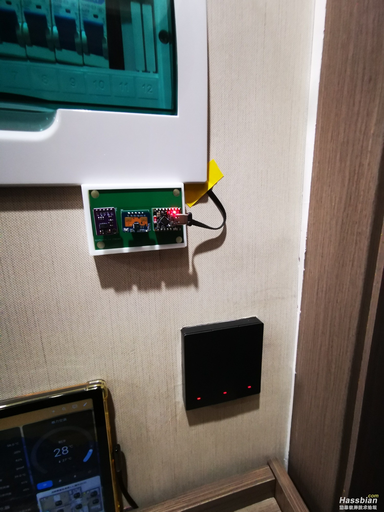

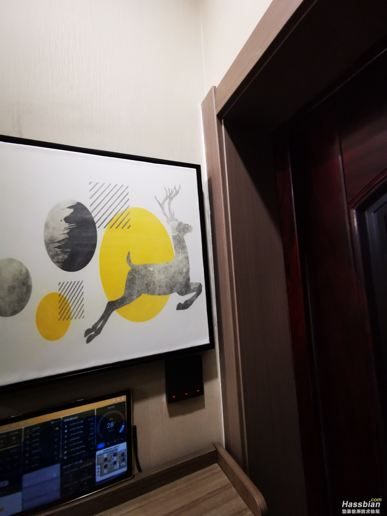

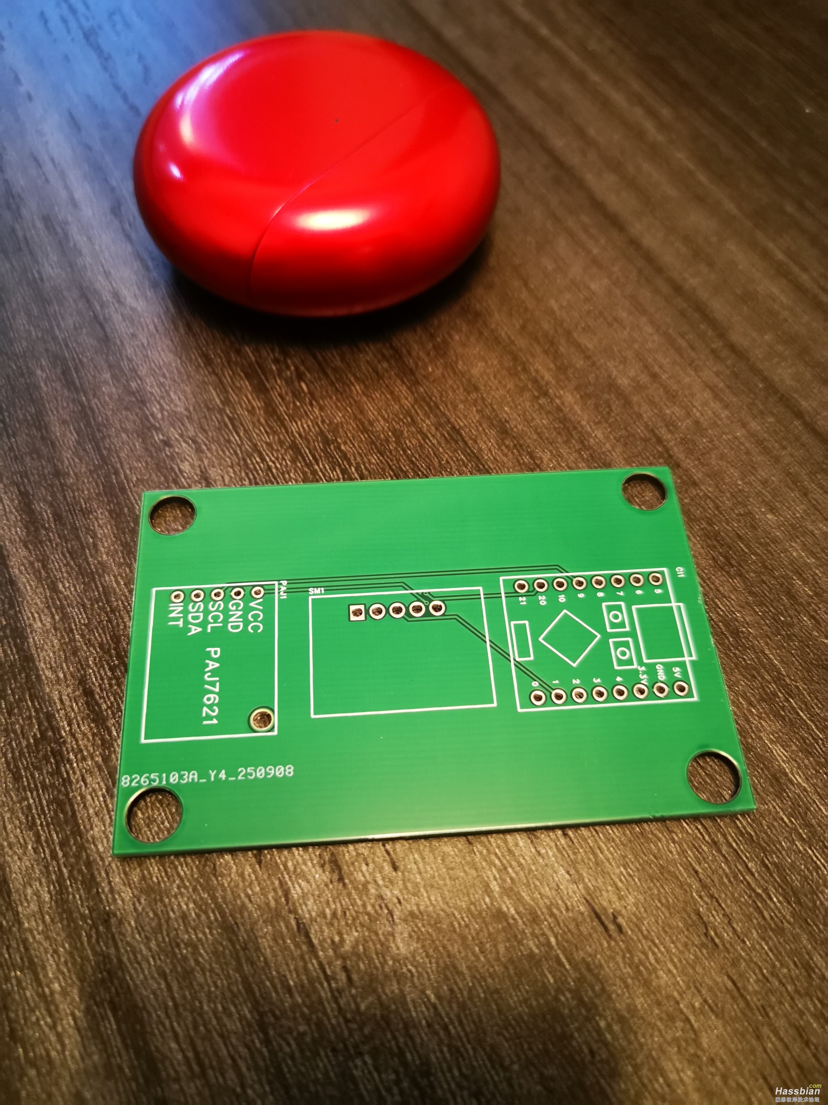

使用PAJ7620U2手势识别传感器模块,识别手势:上、下、左、右、前、后、顺时针、逆时针、摇摆,识别距离大概15cm-20cm,距离短有缺点也有优点,可以避免误触发,内置红外LED和光学镜头,能在低光和黑暗环境下工作,手势识别很快,弥补了摄像头ai手势的不足,但是传感器不能被遮挡,要明装,我在家里电表箱挂画的位置(见下图),放置了esp32 mini开发板,并且通过嘉立创画好了pcb,用esp32 mini开发板连接了hlk2410c毫米波雷达人体存在和PAJ7620U2手势识别传感器模块,人体存在毫米波雷达是可以穿透挂画的,但是手势传感器是穿透不了的。
目前我暂时想到的方案就是,在挂画中间部分打个小孔,放个小透镜覆盖上去,尽量美化下,大家有没有什么可行性的方案,我想暗装或者尽量美观下,挂画表面其实就是个很薄的木板,如果能解决,那就不用摄像头来识别手势了,ai识别需要时间。
