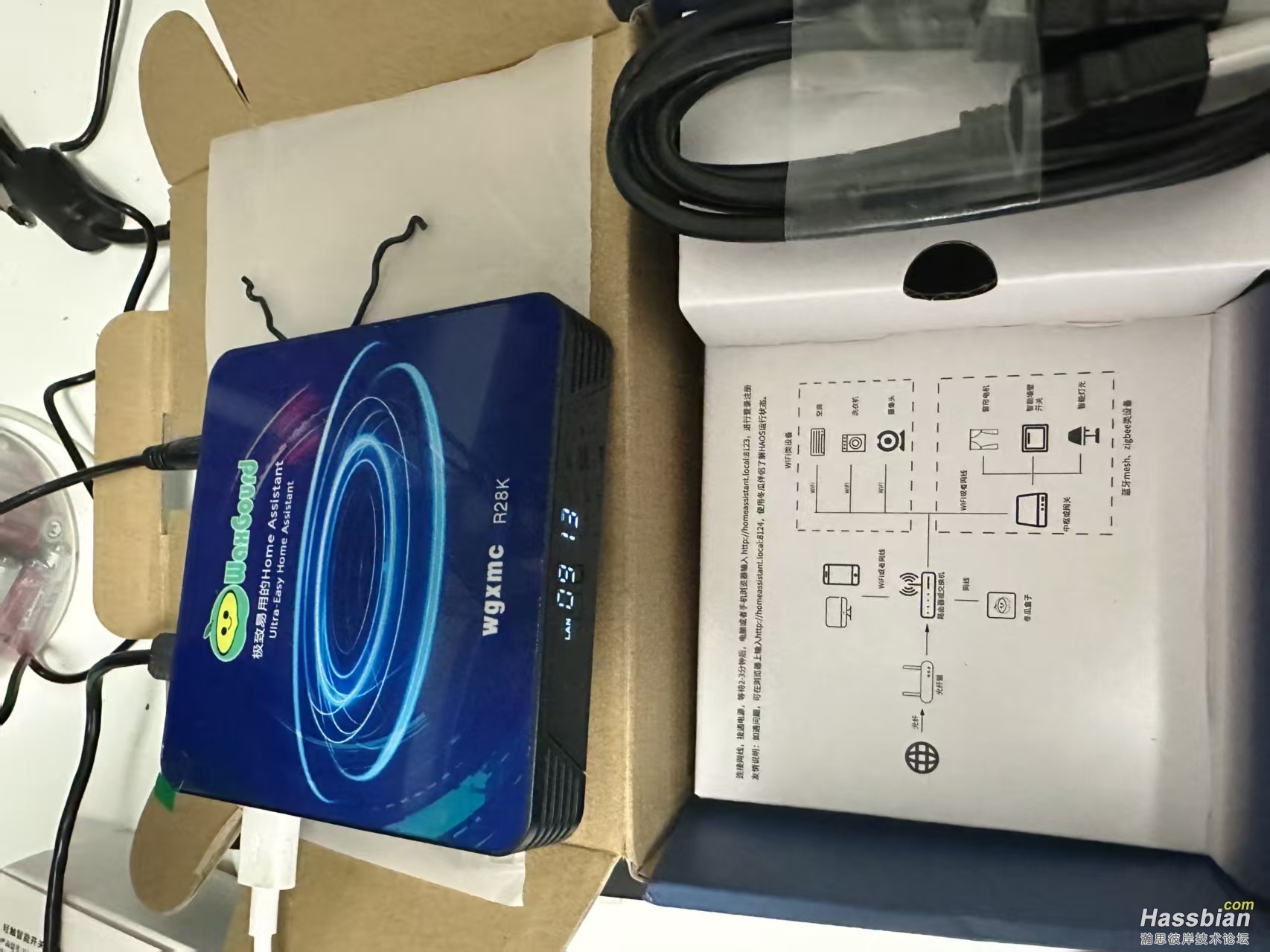

论坛的开箱有很多了,这一块的展示就一笔带过了,就只放一张简单的产品图了,重点主要说说使用体验,以及和目前本人使用的HA主机的对比。

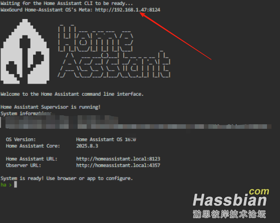

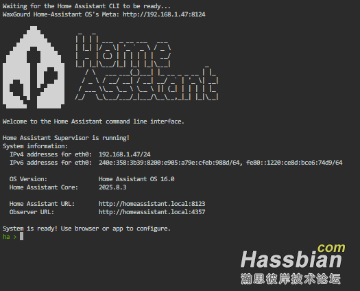

插上电源、网线,通电开机,界面开始跑命令,大概1分钟左右,出现这个界面
通过提示的这个端口为8124地址就可以进入冬瓜OS这个系统

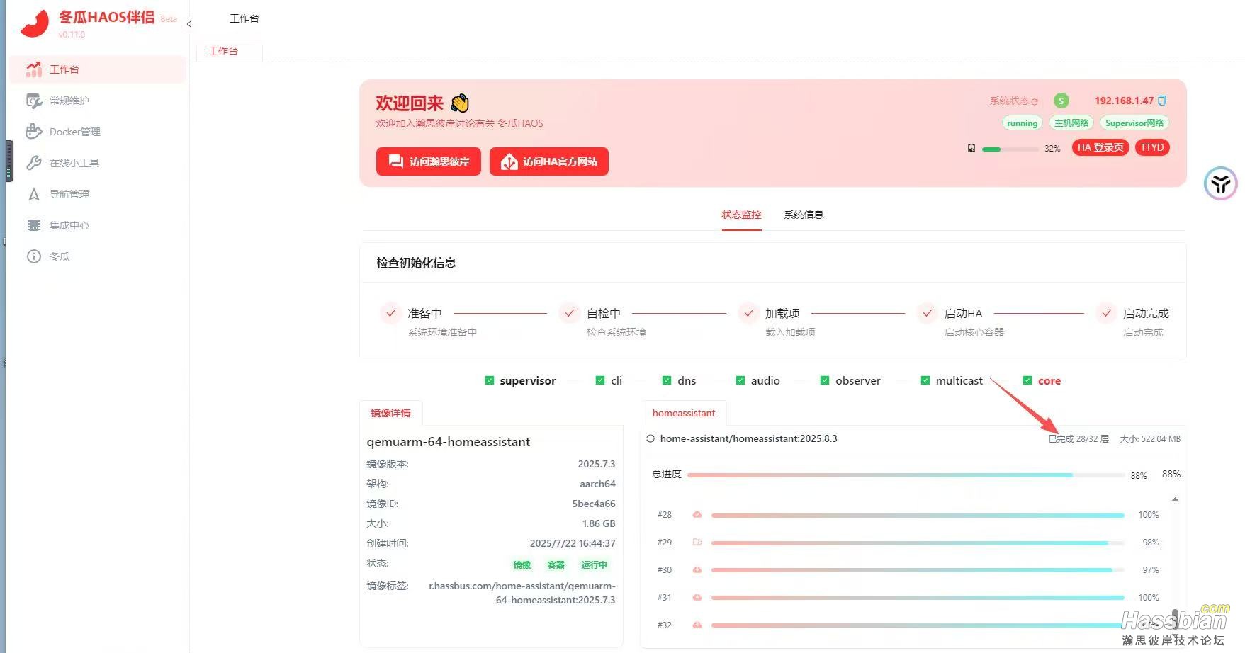

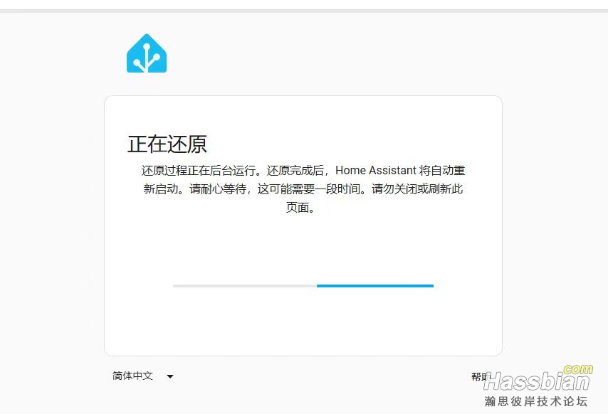

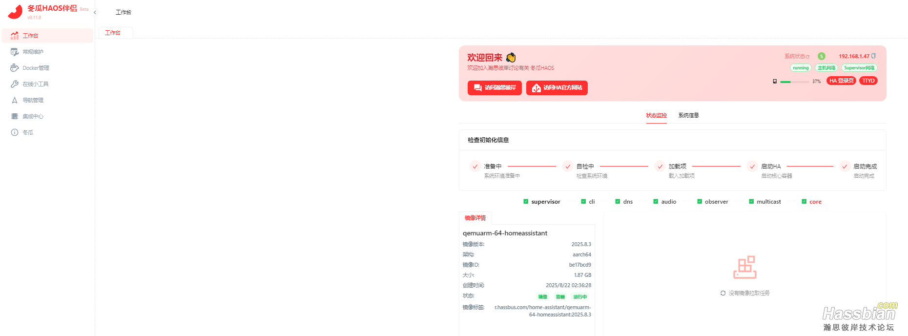

这里是使用原主机的ha生成备份文件,直接在rk3528盒子的ha系统中还原,还原过程中很快,因为冬瓜rk3528盒子走的是国内环境
到这里就算整个ha环境运行起来了。
这里说说盒子自带冬瓜os的一些优点
①HA官方界面没有进度显示的,还原过程的进度可以在冬瓜os上面看到,因为冬瓜os首页展示了镜像拉取的进度,终于不用傻等着了,有时候卡住了也不知道。

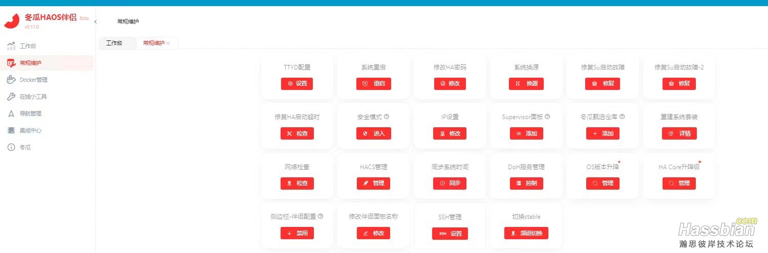

②冬瓜os自带的工具箱实用性也很强,对于小白十分友好,特别是自带ttyd进入界面和ha的升降级。

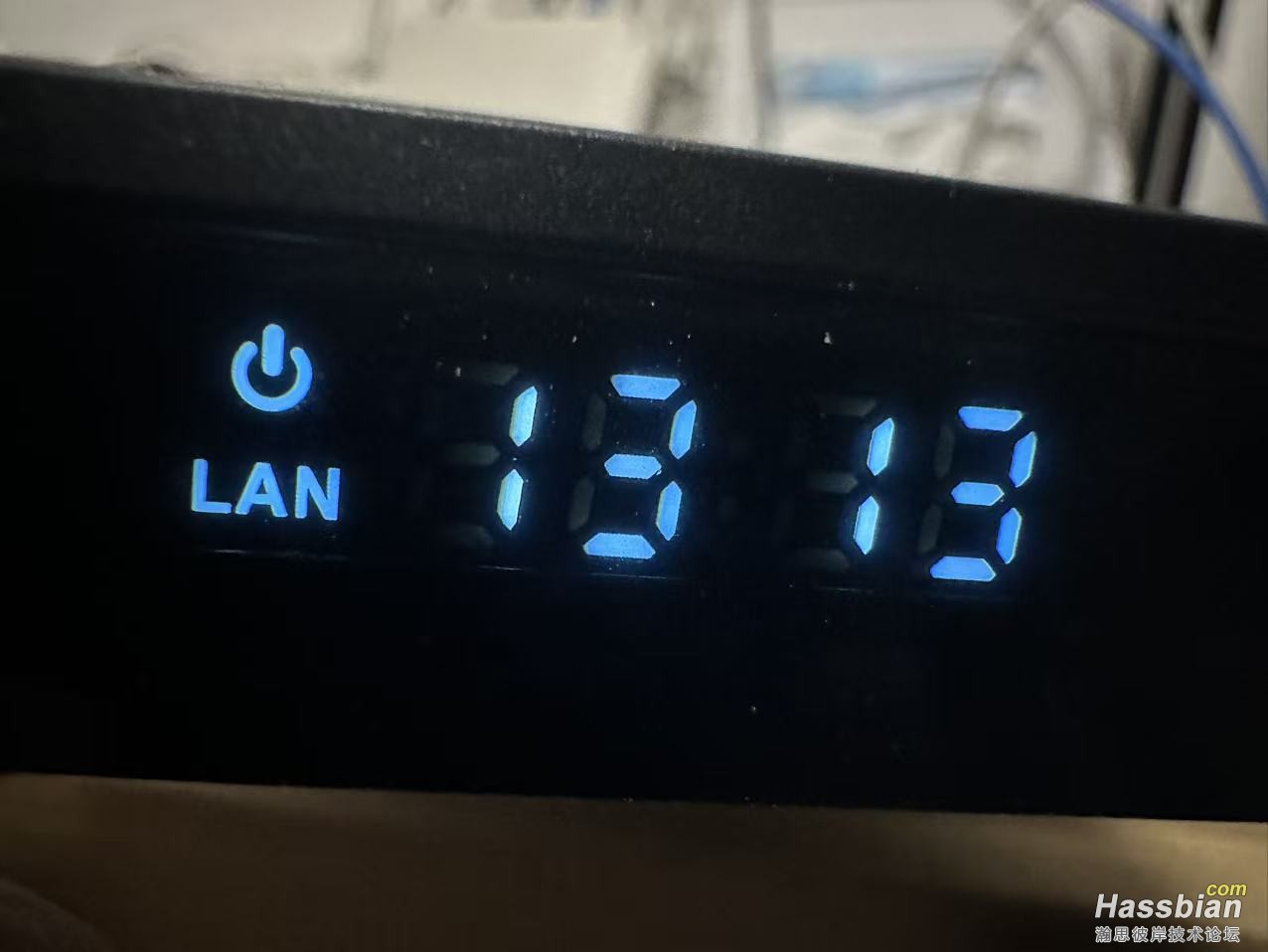

③盒子自带一个显示屏,可以循环显示日期、时间、温度等信息,这是一个很友好的细节。

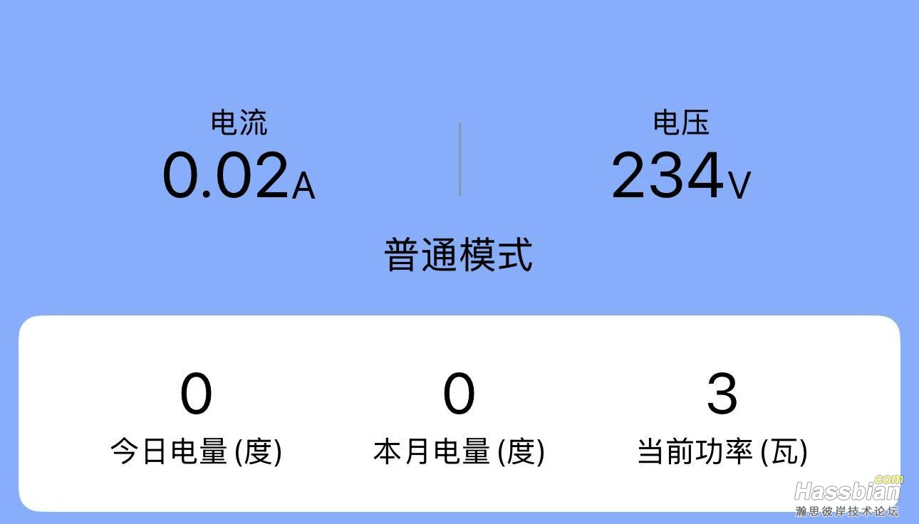

②产品功耗:
RK3528盒子:3W
i5-10500T ITX主机:40W左右
这个差距就太大了,就以运行HA系统来说,盒子优势远大于ITX主机。
