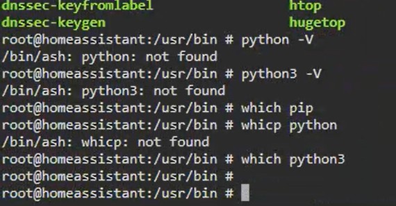

 楼主| 发表于 2025-9-13 14:07:21 | 显示全部楼层
郁闷了,使用冬瓜HAOS,商家帮刷的HA,只能浏览器SSH登录方式操作,本地客户端连接上去的,root密码也不知道是多少

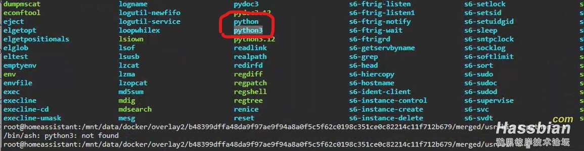

 楼主| 发表于 2025-9-13 14:32:58 | 显示全部楼层
奇怪,我用find -name python3找到的,为什么运行不起来

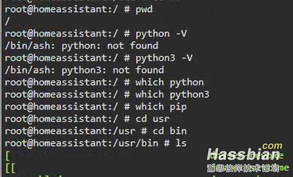

 楼主| 发表于 2025-9-13 14:35:09 | 显示全部楼层
使用cd切换到对应目录,使用python3 -V,居然提示不存在,这不是睁眼瞎吗?

920
发表于 2025-9-13 18:48:29 | 显示全部楼层
ynlb 发表于 2025-9-13 14:35
使用cd切换到对应目录,使用python3 -V,居然提示不存在,这不是睁眼瞎吗? ...
这个路径不在环境变量PATH中,你不带路径直接执行肯定不行,即使你已经进入了目录也得要./python才行 这逻辑和win不太一样
看上面记录,宿主机本身没有安装py,这py实际上是容器里的,docker exec -it 进入容器后可以直接运行
