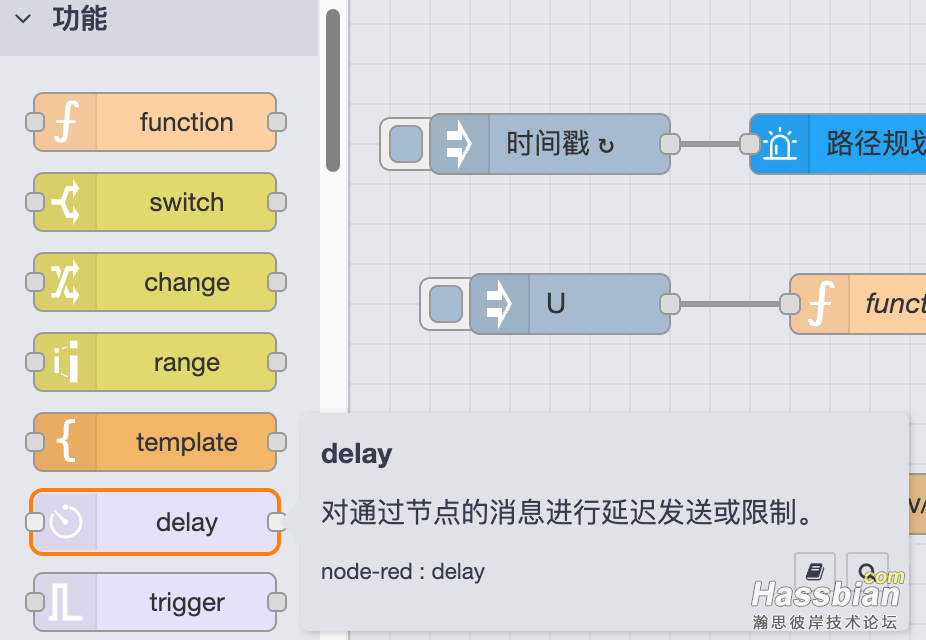

发表于 2025-9-12 23:05:16 | 显示全部楼层
image.png 用它

 楼主| 发表于 2025-9-12 23:13:27 | 显示全部楼层
就是为了不想用那么多节点,如果有10盏灯就需要9个delay节点和10个action节点,用函数的话只需要一个function节点和一个action节点
