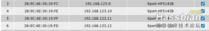

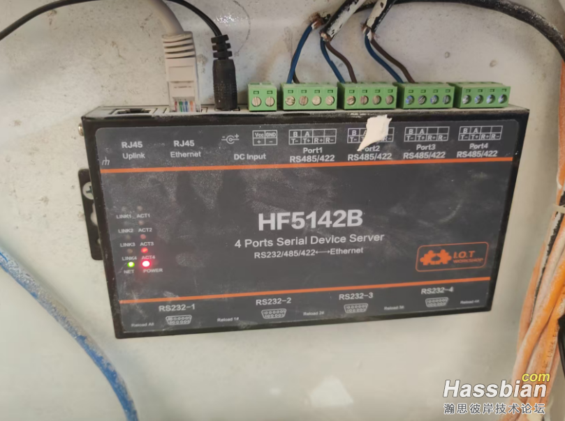

1.多媒体箱里面的串口转以太网设备是汉枫的HF5142B,有三个RS485接口都接了线,HF5142B已连接到路由器

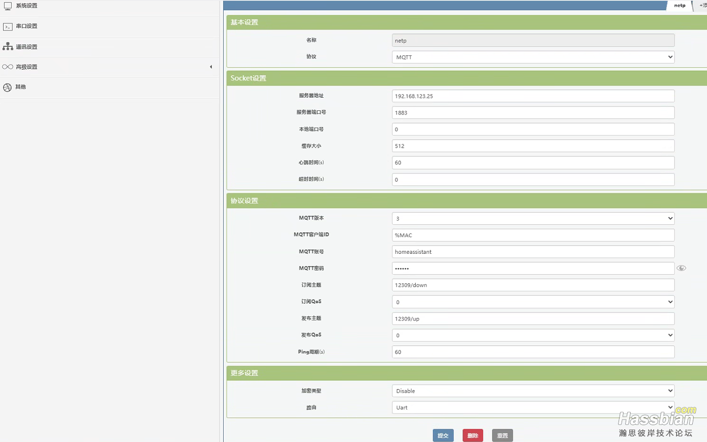

2.以123.9为例,进入该IP后可设置串口、通讯,已经设置好MQTT通讯协议

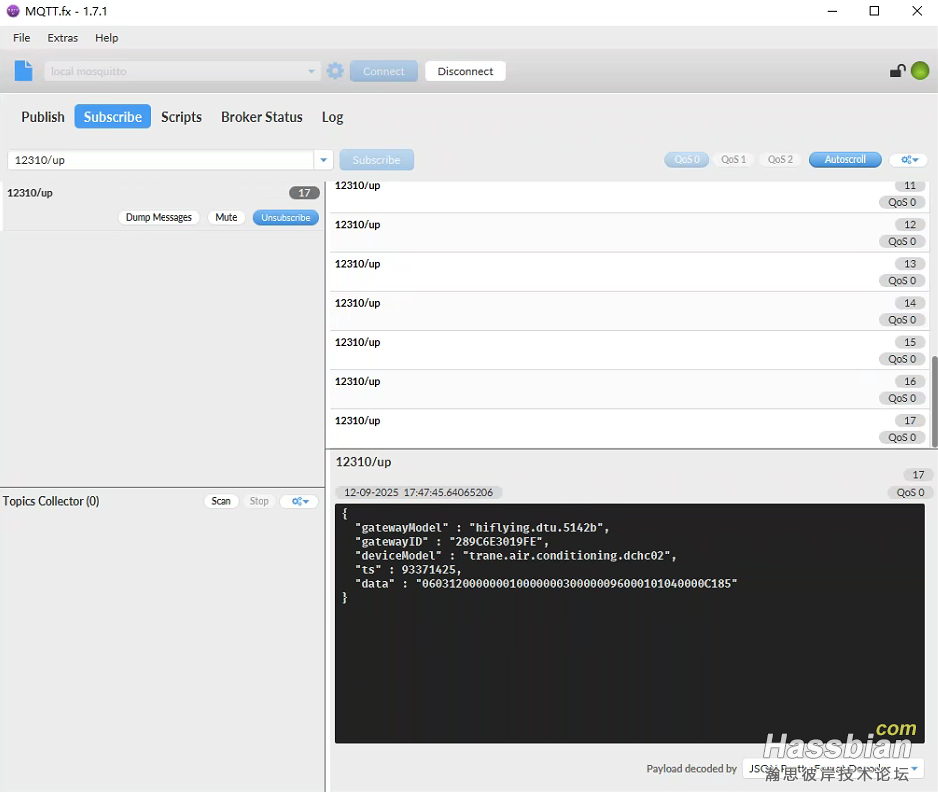

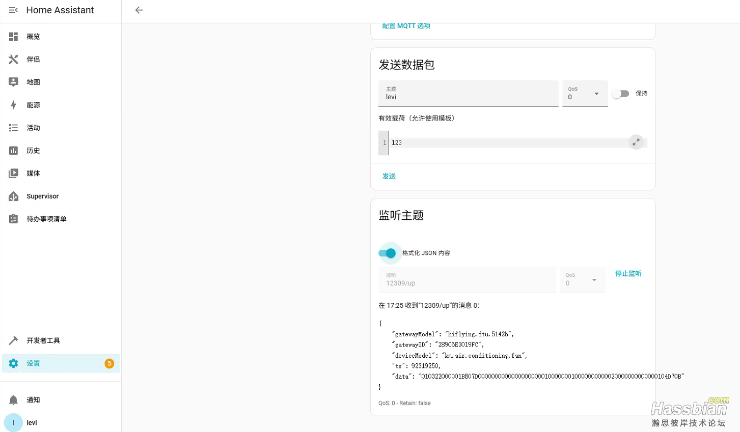

3.自己在笔记本装了VMWARE运行了HA,IP为123.25,装好了MQTT,123.9中配置的订阅主题为12309/down,发布的主题为12309/up,HA可以成功接收到123.9的周期消息。在MQTTFX中也可以收到12309/up 12310/up 12312/up主题的周期消息

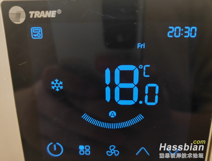

4.空调控制面板是特灵的,TM-A20系列,但说明书上功能控制代码的附录文件没有了

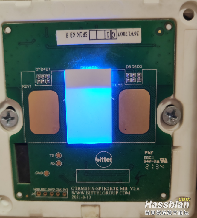

5.灯光/窗帘控制面板是比特智能的,拆了一个一开的外壳,如下图

1.MQTT只能接收到信息,通过开关、调温度等观察信息变化,确定了一些码位对应的含义,但尝试直接发布主题12309/down来反向控制设备没有效果

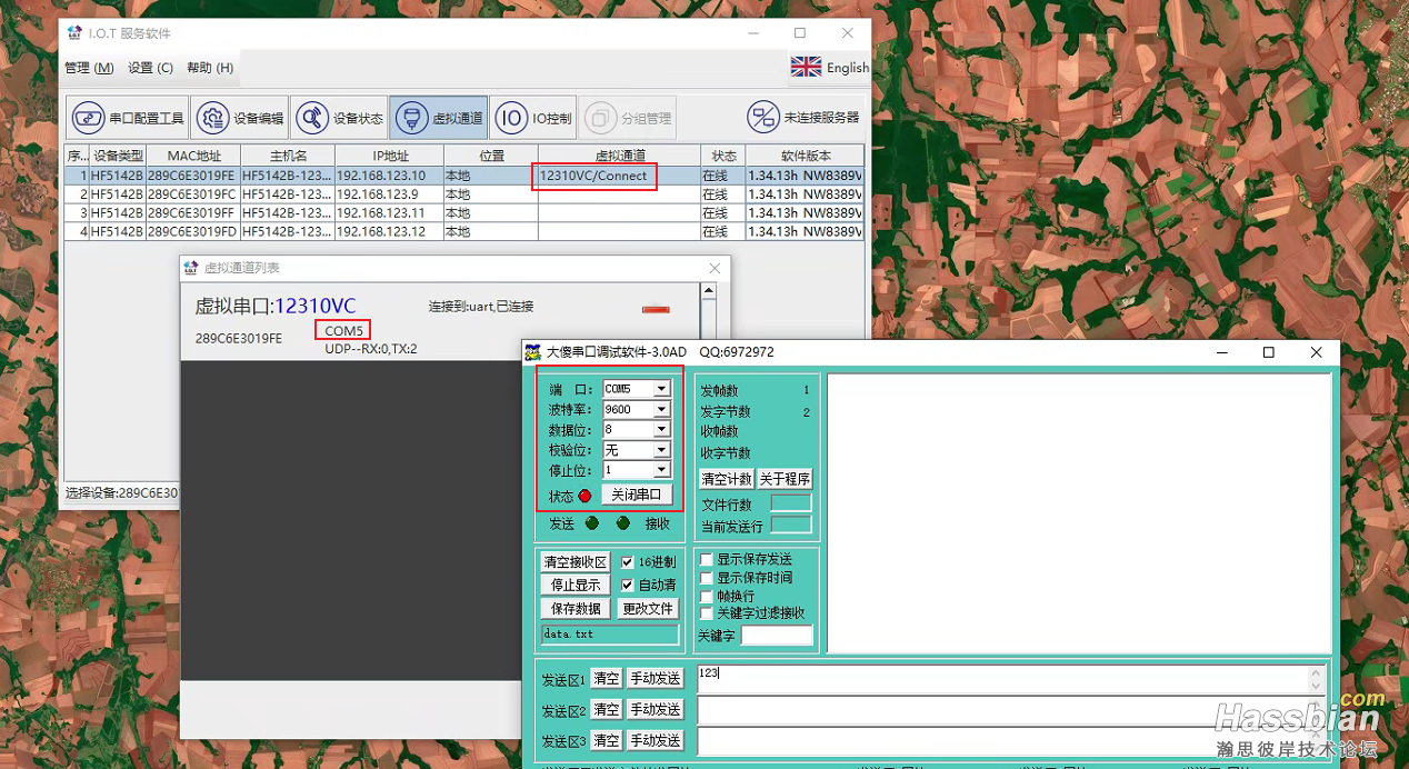

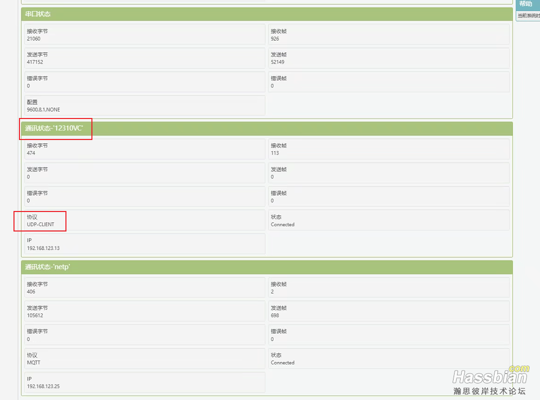

2.我理解的是HA到HF5142B之间是MQTT,HF5142B到串口设备之间是RS485,既然MQTT控制无效,就直接从串口入手,但试过汉枫官网的工具,将123.10设备创建虚拟串口到COM5,然后用自带的串口工具或其他串口工具打开COM5,收不到信息,发送+++也没有什么命令模式,不过123.10的设置页面里面多了一个UDP-Client协议的通讯
求助:目前空调、灯光、窗帘等都只能通过墙上的面板控制,希望能实现HA上控制,最后实现通过小爱音箱、米家APP控制。下一步我应该怎么做?虚拟串口不行的话,买串口转USB的小设备连接HF5142B端口上的两根线?

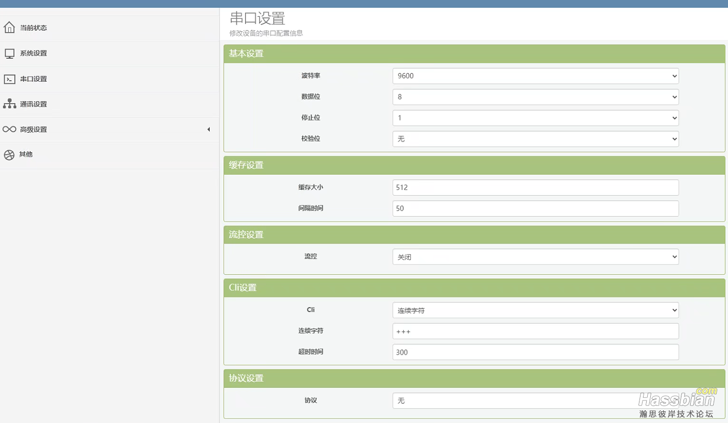

补充一下,串口协议那里可以选择MODBUS或自动组帧,我看空调面板说明书里面写的是MODBUS协议,就改成了MODBUS,但改完后连MQTT消息都收不到了,改成无就又能收到了
