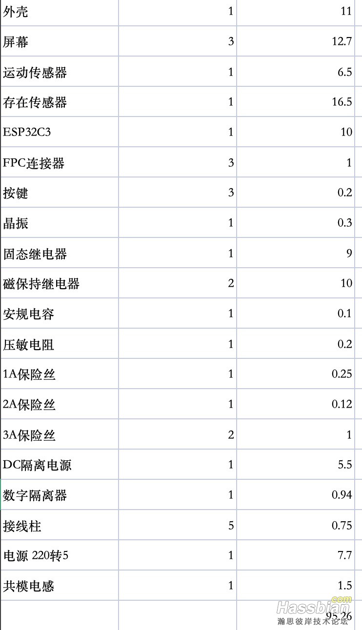

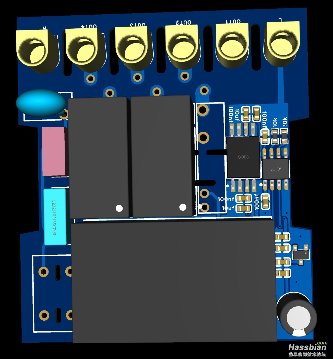

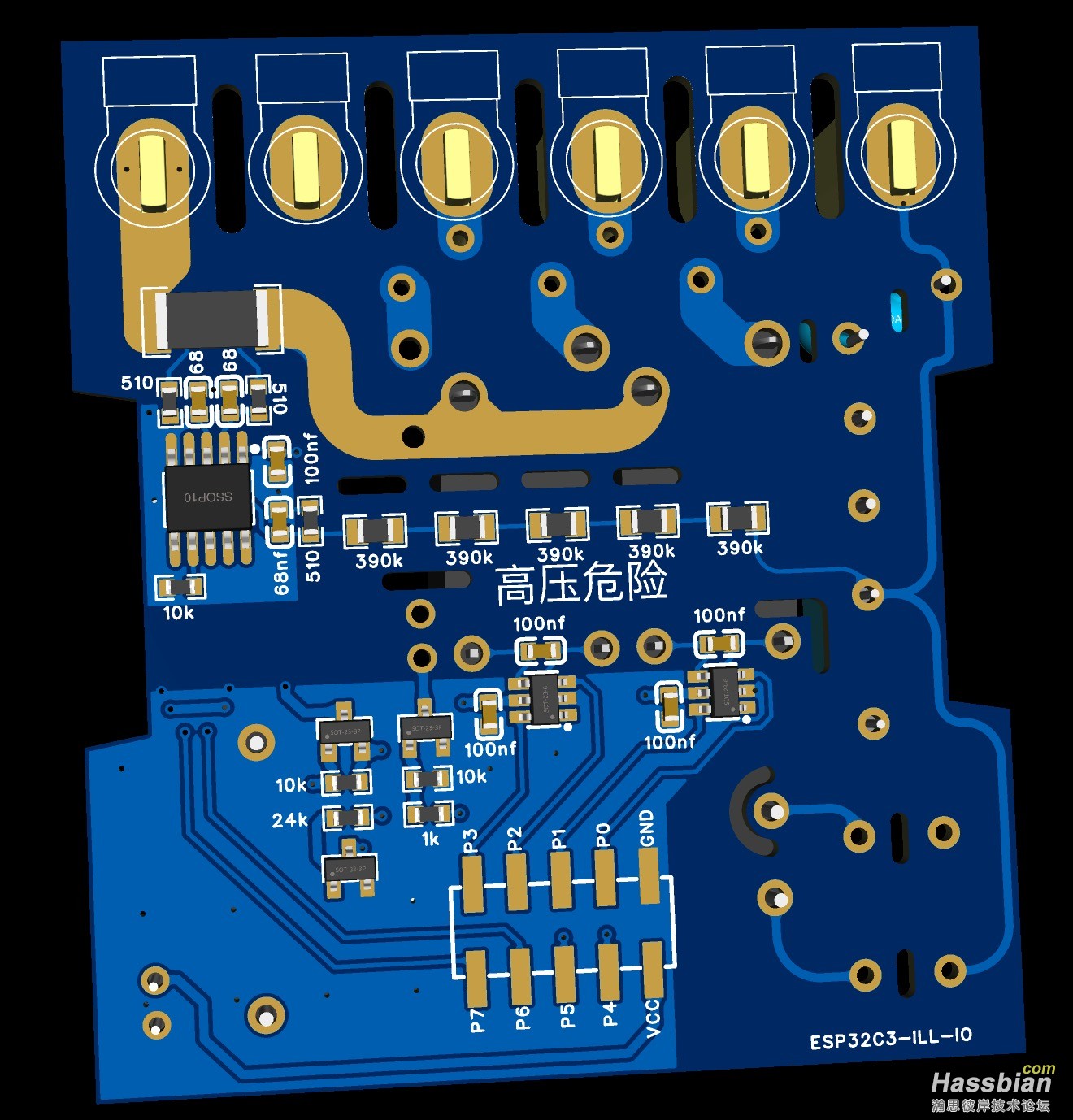

DIY一个三开智能开关,前几天画板子画到崩。缓了一阵后某天深夜突然搜到个芯片似乎能解决遇到的问题。兴奋之下熬夜设计,一个通宵完工。开心到不行,当即提交立创打样。 WechatIMG98.jpg WechatIMG99.jpg
今天高兴兴奋劲头过了,想着把该买的零件一买完了等PCB到货就能焊接测试。买零件等时候想着顺便算一下成本,这一算直接爆炸,成本高到接近商业成品。
虽说自己DIY是兴趣爱好不是很在乎成本,但是这次成本实在太高真的想直接某鱼买成品算了。虽然少了很多想要的功能。
下面这只是简单的成本计算,还有很多电容电阻小芯片啥的都没算进去。最后估计破百没问题。😮‍💨
大家DIY最高能接受多大成本?

 楼主| 发表于 2025-9-11 16:05:55 | 显示全部楼层
wdmywm4 发表于 2025-9-11 15:55
diy的成本,尤其是这种从零开始的,几乎是一定大于成品的,所以在有成品的前提下,我一般都选择少折腾……
以前DIY的成本还行,这次不知道咋回事搞出来这么个成本爆炸的东西。鱼上一个屏显三开也就一百二三。
不过想要的确实没有成品。我把光照 运动 存在传感器全部集成进去,这样一个86开关就能作为一个独立的节点根据光照自行判断开关灯。

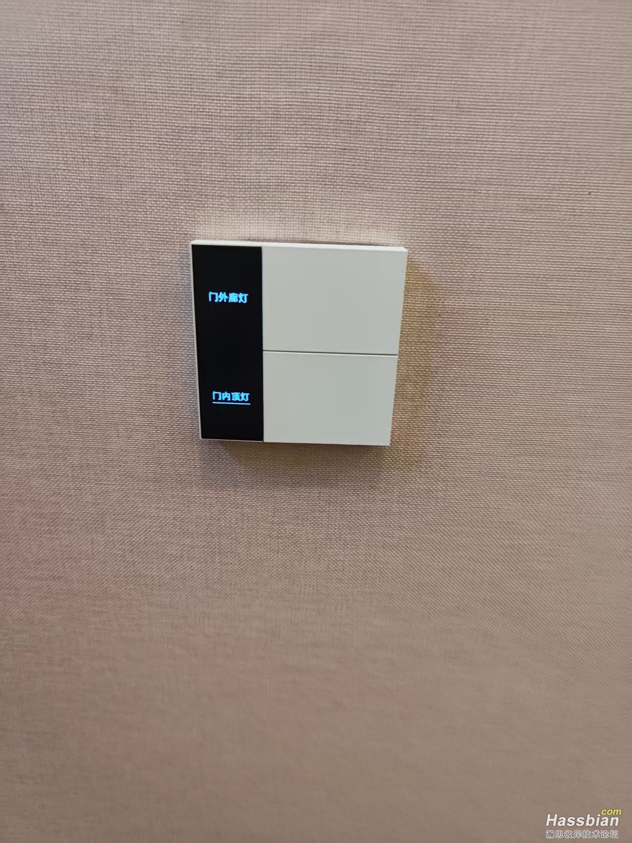

 楼主| 发表于 2025-9-11 16:24:34 | 显示全部楼层
bugensui 发表于 2025-9-11 16:10
你不能这么算,其实diy确实不必买成品划算,但是功能是量身定做的,你像在开关你加个人体存在就加1个,像加 ...
成品上墙的样子倒是有,之前搞的没集成功率测量的版本。我没有激光打标机,没法在塑料外壳上开透光孔就没得LED灯发光指示了。这个跟某鱼上那个三开四开的外壳一模一样,就是某鱼的都有LED灯。
三开
三开
双开
双开

发表于 2025-9-11 16:46:21 | 显示全部楼层
yj82871002 发表于 2025-9-11 16:24
成品上墙的样子倒是有,之前搞的没集成功率测量的版本。我没有激光打标机,没法在塑料外壳上开透光孔就没 ...
屏幕的功能,就是显示灯的名字吗?看着颜值还行,
91
1068
1068
967
 楼主| 发表于 2025-9-11 17:10:36 | 显示全部楼层
代码自己写,想显示啥由自己。不过一般都显示控制的灯都名字这样外壳就不用刻字了。偶尔想换到其他地方改下显示的字就行。
