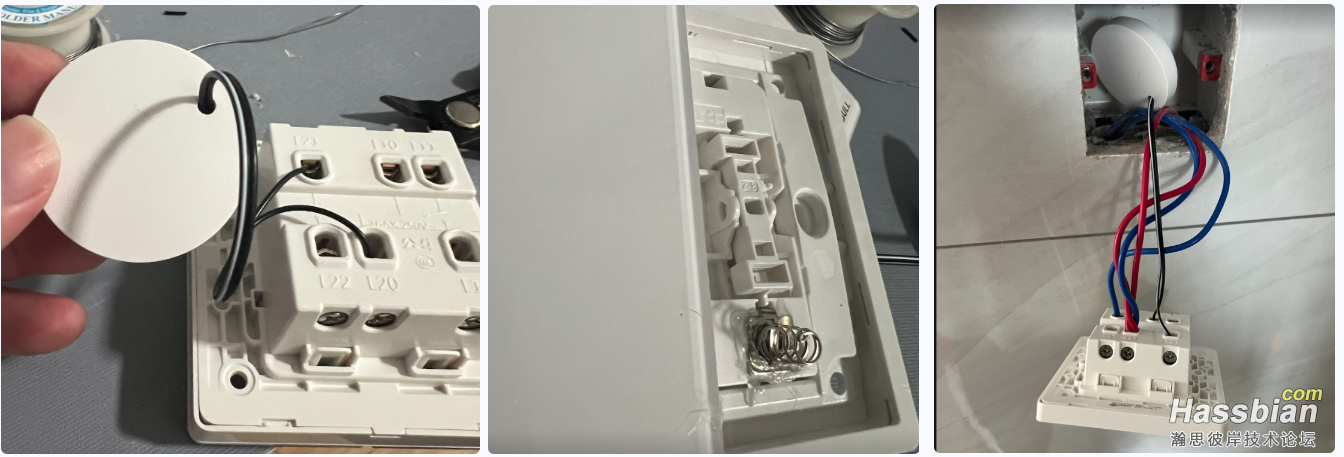

发表于 2025-9-11 11:17:46 | 显示全部楼层
传统开关的引脚并到无线开关的微动引脚上,给翘板底下加个弹簧就可以复位实现单击,至于供电,底盒大概是塞不下变压模块,用电池凑合,反正一年都换不了一次,
功能用自动化流程实现,我这种单键的比较好改

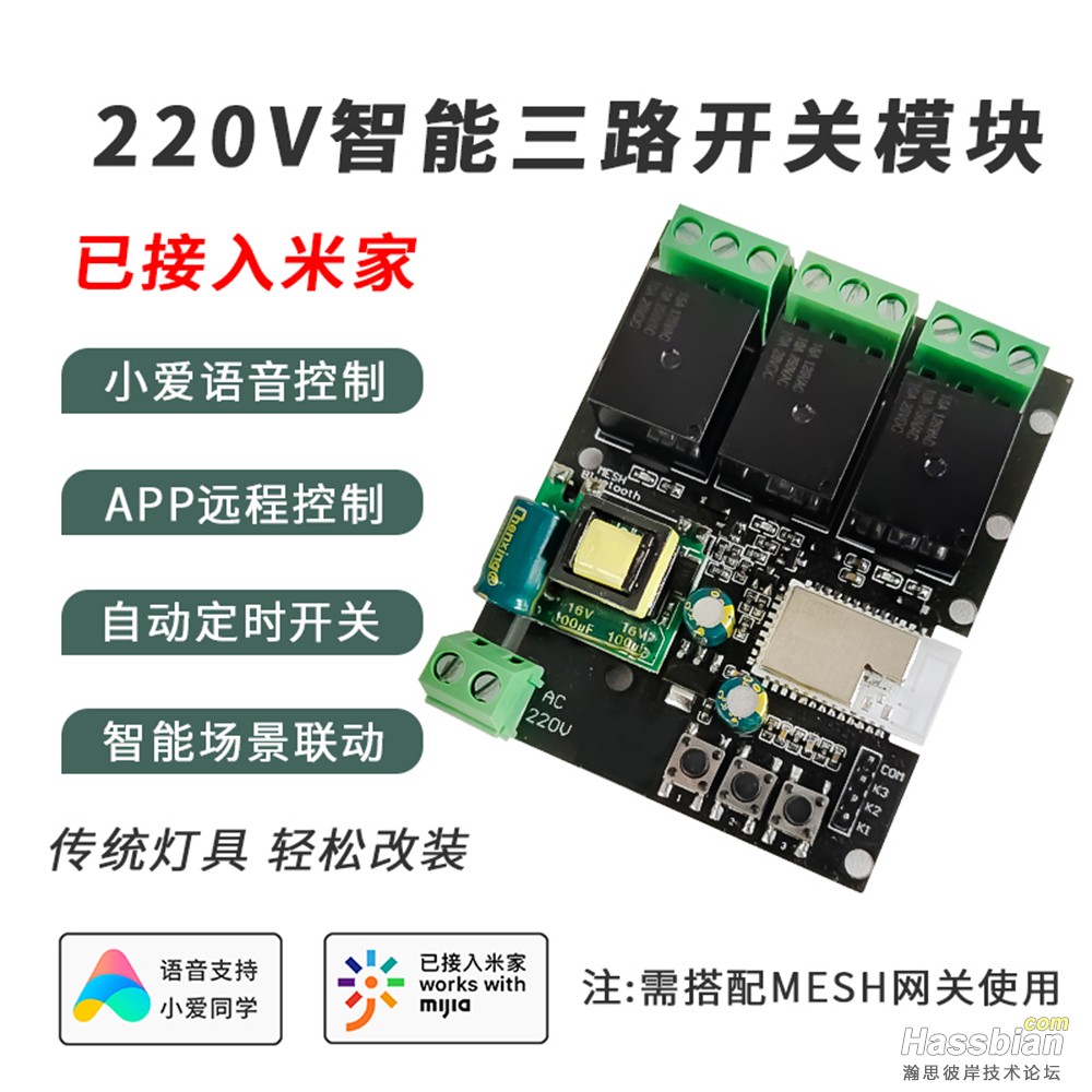

 楼主| 发表于 2025-9-11 15:51:33 | 显示全部楼层
麻烦大佬帮我找一下,谢谢了,我以图找图出来的都是zigbee版本。

 楼主| 发表于 2025-9-11 16:03:51 | 显示全部楼层
adamjensen 发表于 2025-9-11 15:23
这个是三路的,四路的估计比较大放不进去了
真的有四路的,可惜没有找到蓝牙mesh版本的,功能就是我一直追求的。

发表于 2025-9-11 16:20:53 | 显示全部楼层
米家三路的的确没找到一样的,有这种的
