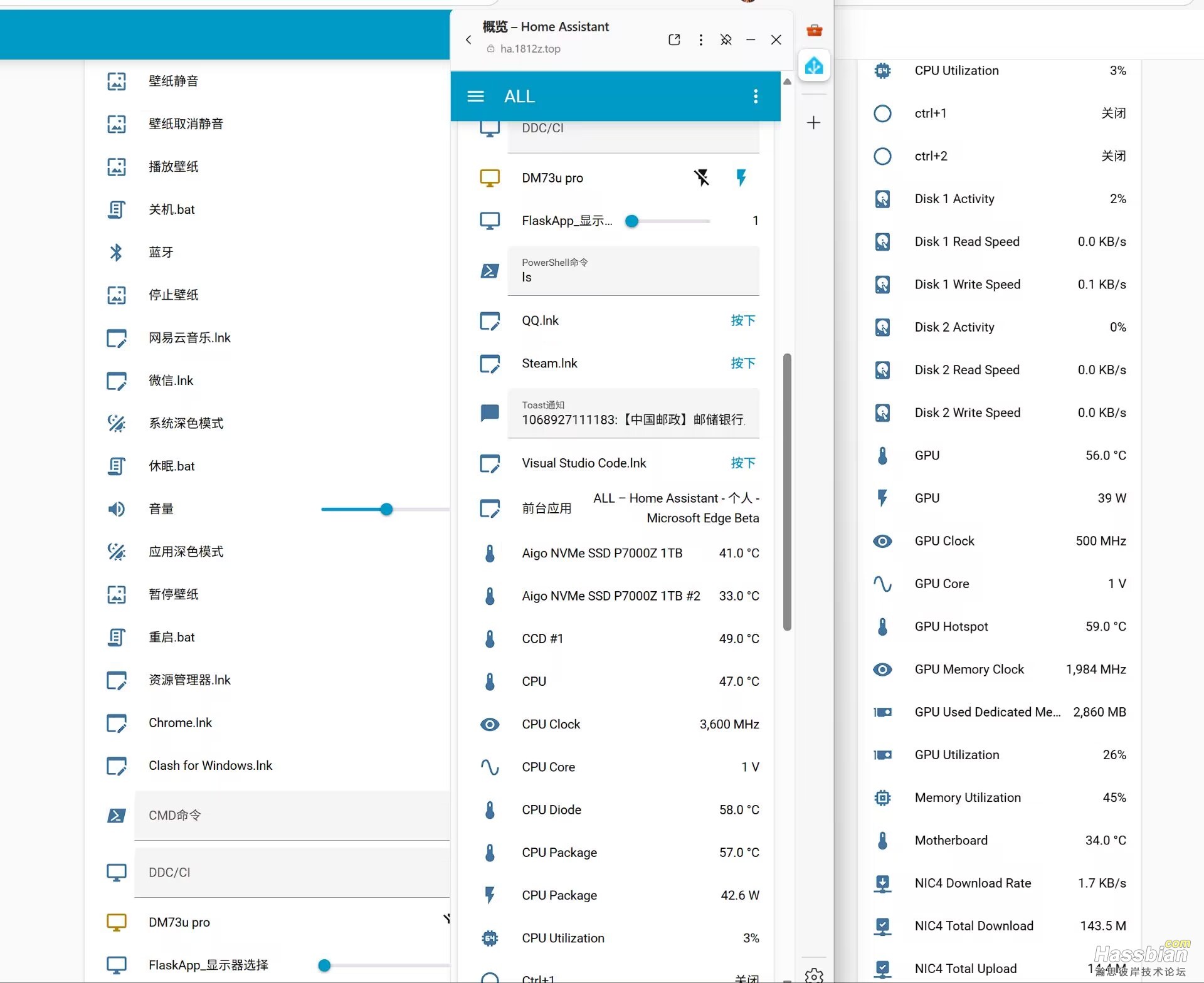

内置功能
  • Aida64数据监控 :定时更新Aida64选定的传感器数据

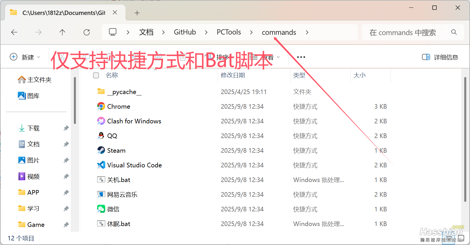

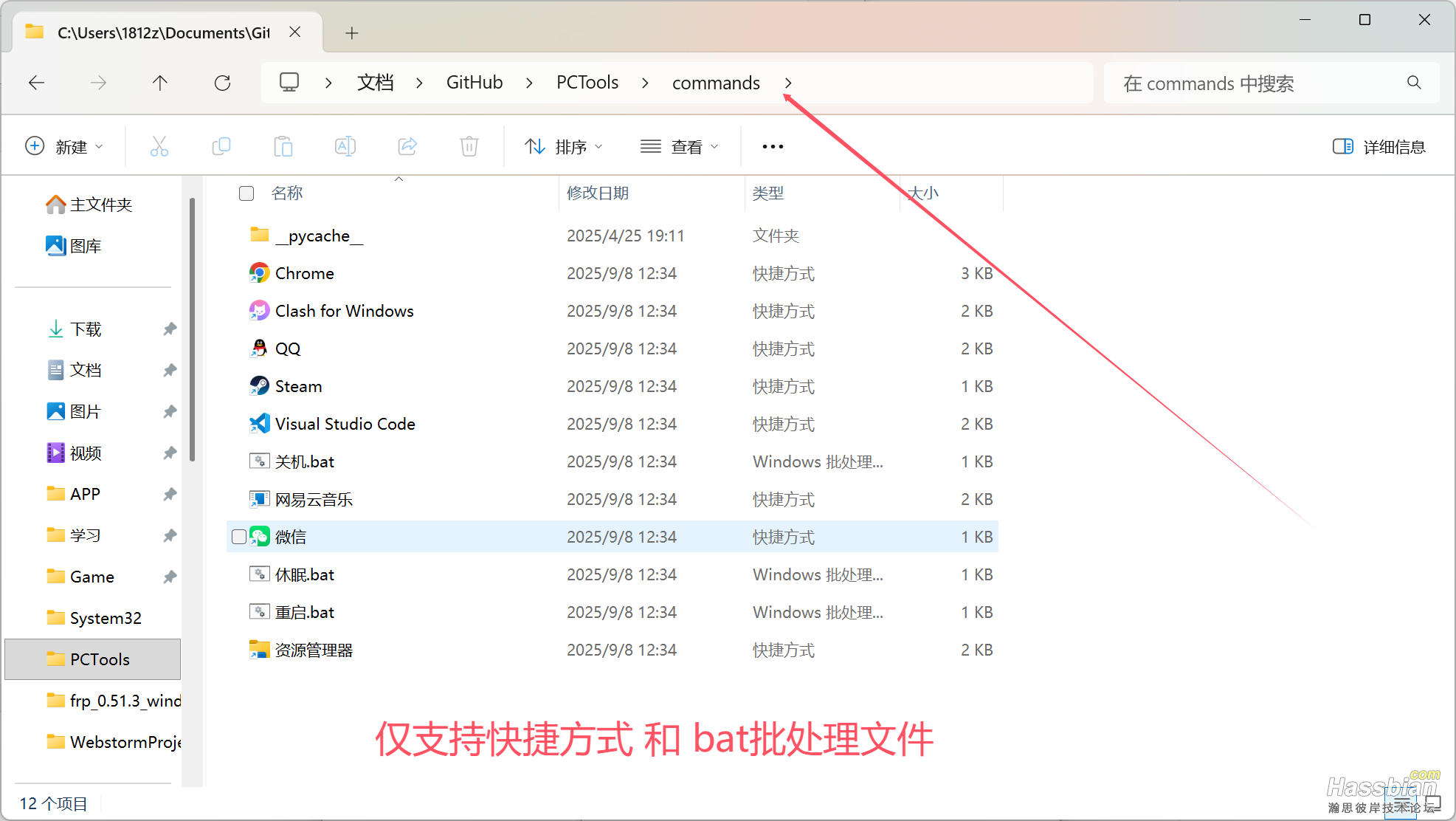

  • 远程命令: 把需要运行的 程序/文件放入commands文件夹,重新运行程序,新的命令会自动同步文件到Ha,支持 .bat .lnk
  • Web监控:
  • 消息通知: 以Toast通知形式实时显示Hass输入框内容
  • 侧边栏网页: 默认按下键盘上的Menu菜单按键,快捷在屏幕右边20%区域显示HA窄条网页,再次按下隐藏
  • 键盘快捷键联动:添加快捷键后,HA里会出现多个二元传感器,当快捷键按下时候,二元传感器会变 True 一秒钟
  • 前台应用状态反馈:当切换前台应用时,自动发送当前应用的名称
  • 显示器控制:多显示器亮度控制,支持HA开关显示器,自定义DDC/CI命令
  • 音量控制:控制Windows音量
  • 深色模式: 控制系统深色模式 应用深色模式
  • 蓝牙: 控制系统蓝牙
  • 命令行: 执行自定义CMD/PowerShell命令

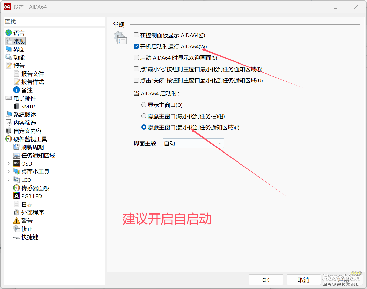

(1)Aida添加所需传感器
(2)添加自定义命令

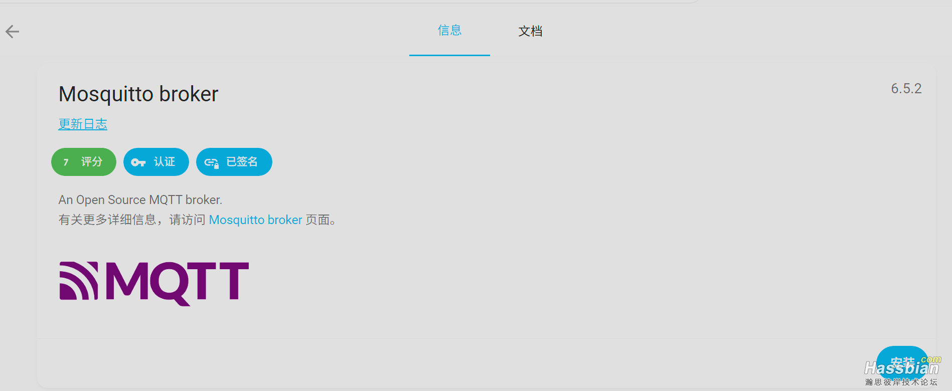

3.配置Hass的MQTT(已经配置请跳到4)
(1)如果有加载项直接打开此链接安装加载项 MQTT加载项
(2)打开此链接 MQTT集成,以配置MQTT集成
(3)正常情况如下图

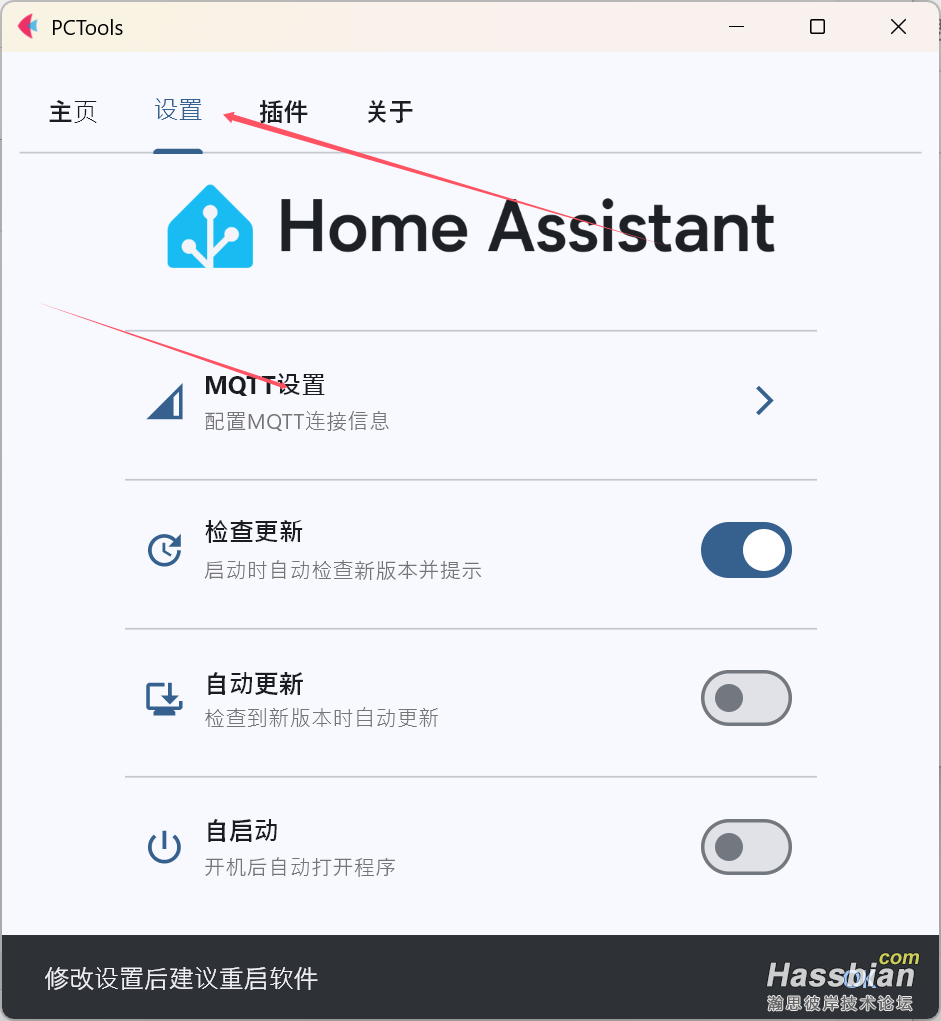

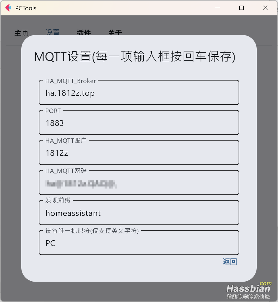

4.启动并配置程序

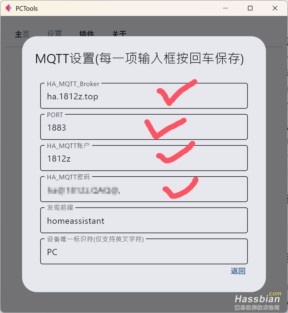

(1)打开 "[内置环境]打开GUI.bat",转到MQTT设置
默认仅需输入图中勾选的4个配置项,注意:  每一项输入后必须按回车保存

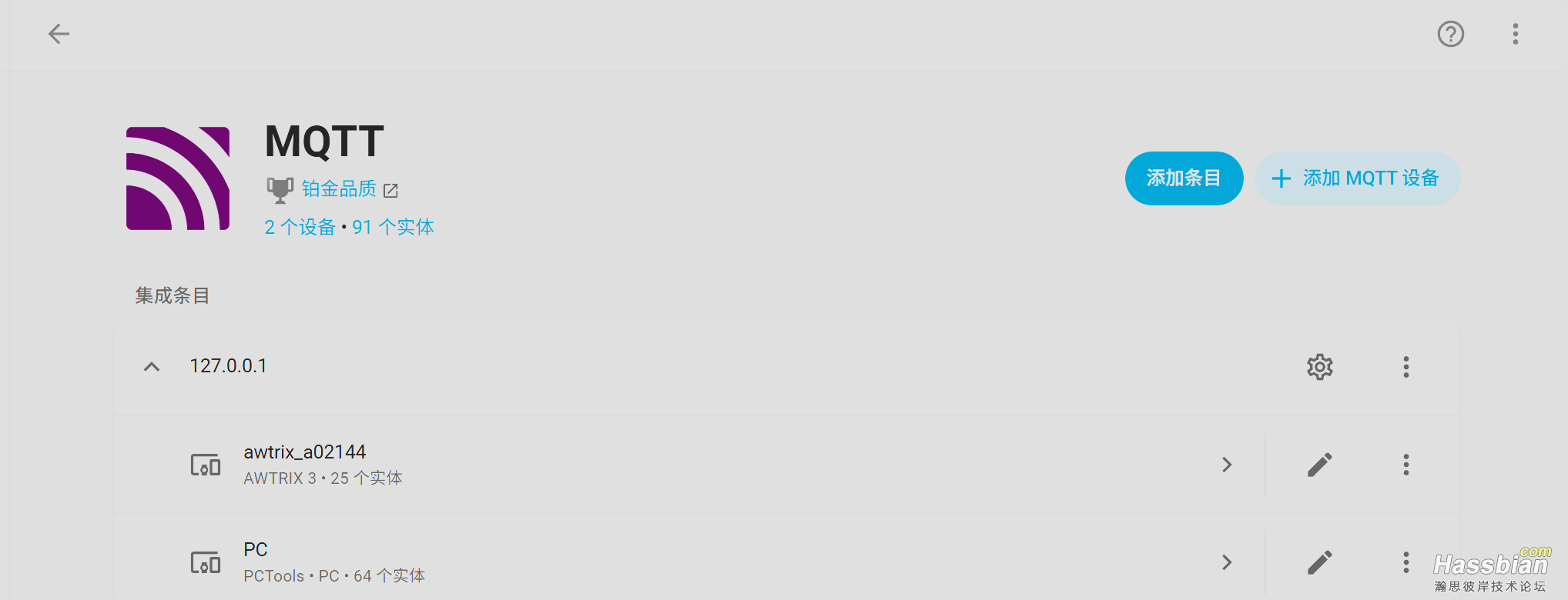

(2)点击"开始",转到Hass的MQTT集成,查看"PC" 设备

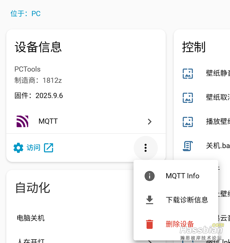

如图,配置成功主程序,可以测试功能是否正常,如果异常请反馈日志,我会尽快修复

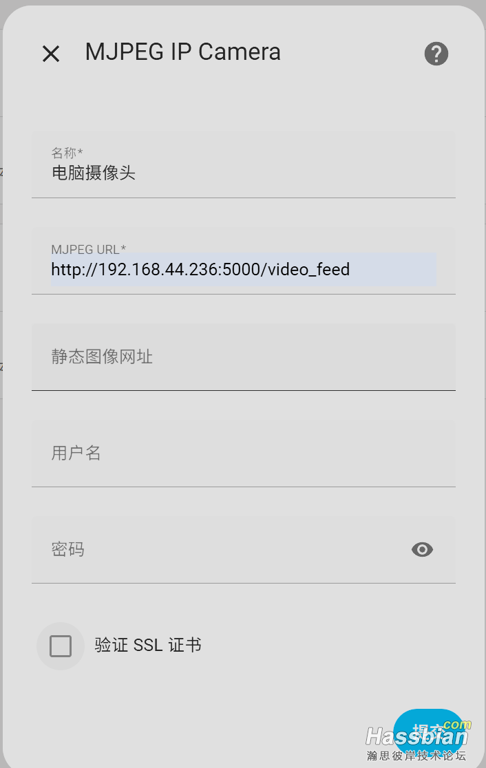

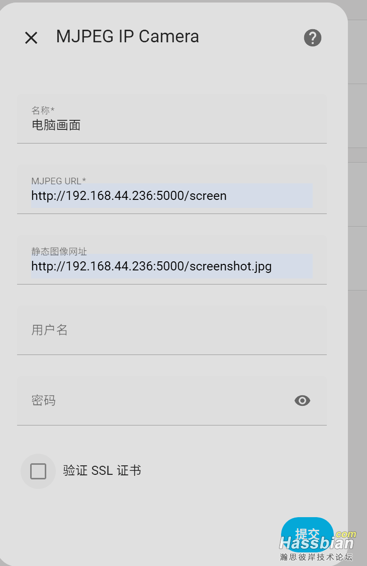

(3)添加电脑画面/摄像头等 到Hass(可选)
转到 Mpeg ip camera集成 点击打开
按照如图配置,注意 IP地址换成你自己的 ,默认无鉴权!请不要公开端口

  • 如MQTT实体出现问题,建议删除整个设备,重启程序
