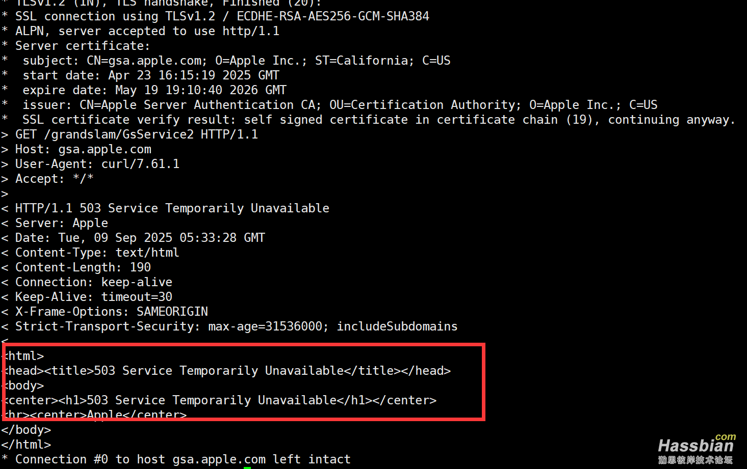

最近很多人和我反馈,说部署 macless-haystack-gitee《自制AirTag,支持安卓和HA》服务时报错:
503 Server Error: Service Temporarily Unavailable for url: https://gsa.apple.com/grandslam/GsService2
其中基本上是阿里云服务器遇到。
有人换用腾讯云服务器正常,我试了华为云正常,家里电脑linux虚拟机(家庭宽带)也正常。
可以执行下面命令检查服务器 IP 是否可用:
curl -k https://gsa.apple.com/grandslam/GsService2 -v
如果返回内容末尾包含401 Authorization Required字样说明 IP 正常可用, 如果是503 Service Temporarily Unavailable则说明当前 IP 被禁,需要更换服务器 IP。
我试了4台阿里云,都是503,不管装的什么系统。看来阿里云的ip段已经进苹果黑名单了。
