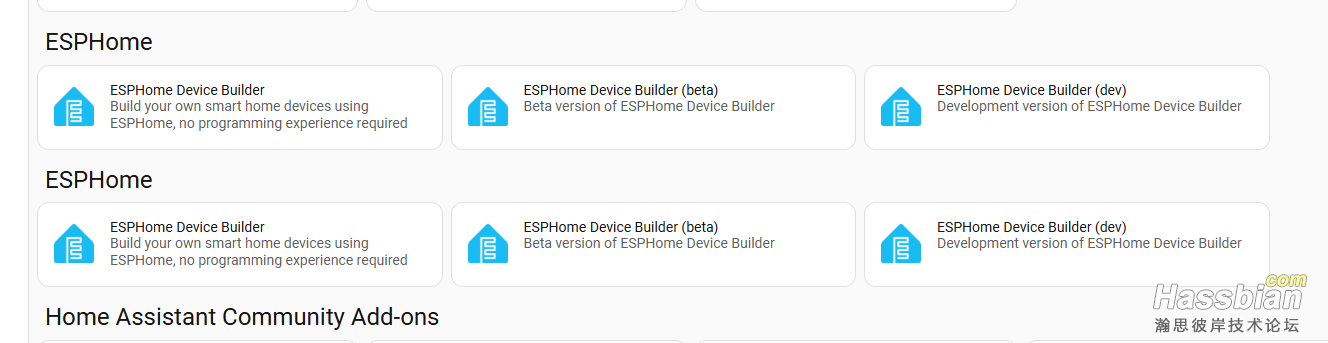

官方加载项仓库重复了,使用了haos伴侣里面的小工具[清理]移除重复加载项官方仓库,重启ha后还是重复,应该怎么处理?
[清理]移除16.0加载项仓库重复的补丁
[清理]移除重复加载项官方仓库
卸载初始化后多余的addons仓库 [ 请先备份 ]
都试过了,都不管用

 楼主| 发表于 2025-9-10 08:22:39 | 显示全部楼层
冬瓜HA 发表于 2025-9-9 18:22
应该不会呀,除非你装了原版的addons。如果你在官方的仓库的那个addons下安装了,冬瓜伴侣是不反安装掉的。 ...
可能有关,因为我是还原的备份数据。但我之前没有Music Assistant加载项商店,现在这个也是两个。esphome、Music Assistant点删除提示Can't remove built-in repositories!
Home Assistant Community Add-ons直接没有删除的地方。我应该修改哪个文件或者删除什么内容可以解决这个问题呢?

删除安装的addon在使用工具删商店

 楼主| 发表于 2025-9-10 09:07:11 | 显示全部楼层
f@me 发表于 2025-9-10 08:53
删除安装的addon在使用工具删商店
esphome及music那个并没有使用

发表于 2025-9-10 09:18:58 | 显示全部楼层
执行这个:修复su(2025.07.2/3)仓库重复

 楼主| 发表于 2025-9-10 09:44:12 | 显示全部楼层
感谢,这个管用,重复的加载项已经消失。
