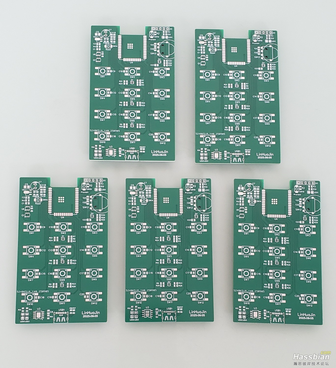

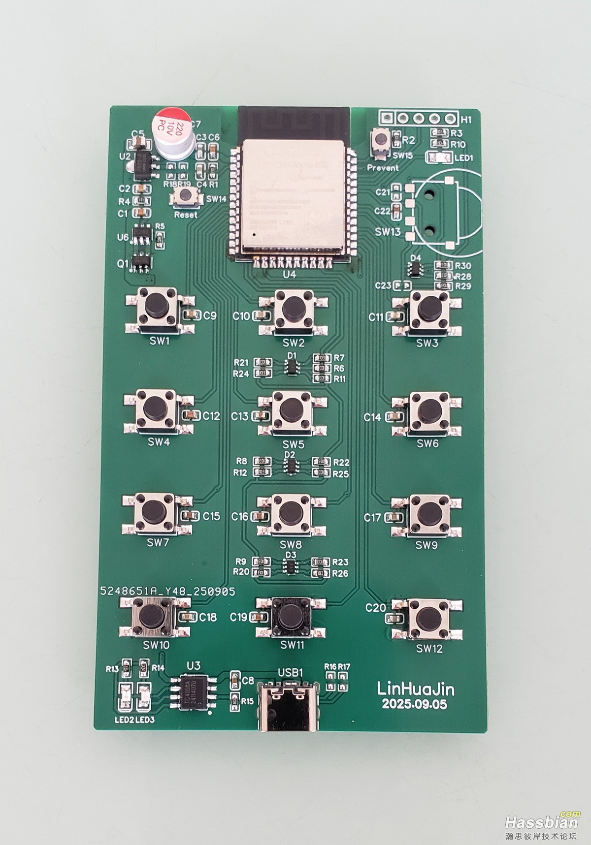

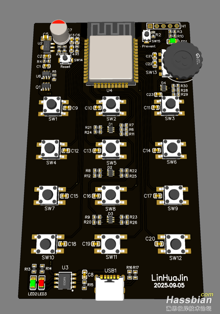

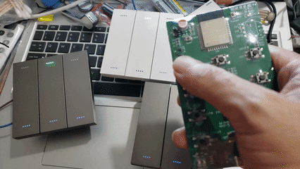

第一款是无线遥控器:
     初步规划了12个按键,还有1个数字编码器,用于快速调光调色调音量等。
DIY设备玩的就是自定义,我一般会根据需求使用下面2种用法:
1、12个按键和编码器直接用来控制各种设备
2、利用最下面的3个按键用来切换区域或者房间,比如按一下SW10后,再按SW1-SW9就是控制房间1的设备,按一下SW11后,再按SW1-SW9就是控制房间2的设备,按一下SW12后,再按SW1-SW9就是控制房间3的设备.
打算下个版本会增加一个OLED显示屏,里面排列了开关、插座、灯光、风扇、音响等图标、通过数字编码器快速选择相应的角色,就可以控制相应设备、实现一个遥控器可以控制全家的设备。
     对一次性电池有阴影,必须使用锂电池,内置电池保护芯片和充电芯片。充一次最多可以使用5年
可以任意按键控制任意设备(需支持espnow)

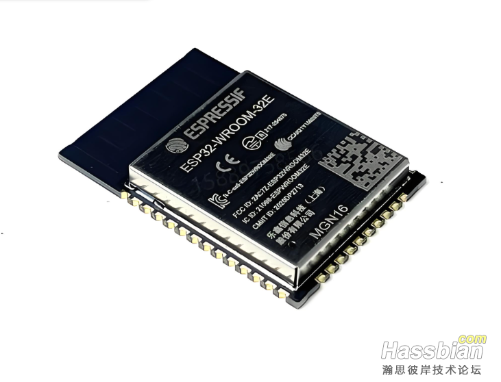

无线遥控的主控没有用C3因为可用IO太少了,选择了ESP32-WROOM-32E:
ESP32-WROOM-32E-N4是乐鑫科技推出的Wi-Fi+蓝牙双模物联网模组,基于ESP32-D0WD-V3芯片设计,适用于智能家居、工业控制等场景。其核心特性如下:
‌1. 硬件配置‌
‌处理器‌:Xtensa®双核32位LX6微处理器,主频240 MHz,支持动态频率调节‌
‌存储‌:内置4 MB SPI Flash,520 KB SRAM(含16 KB RTC SRAM),无PSRAM(需外接扩展)‌
‌外设接口‌:38个可编程GPIO,支持SPI×4、I2C×2、UART×3、ADC×12(12位)等‌
工作电压:3.0~3.6V

折腾了半天,终于焊好!但数字编码器没有焊,别问为什么,就一个字:穷!

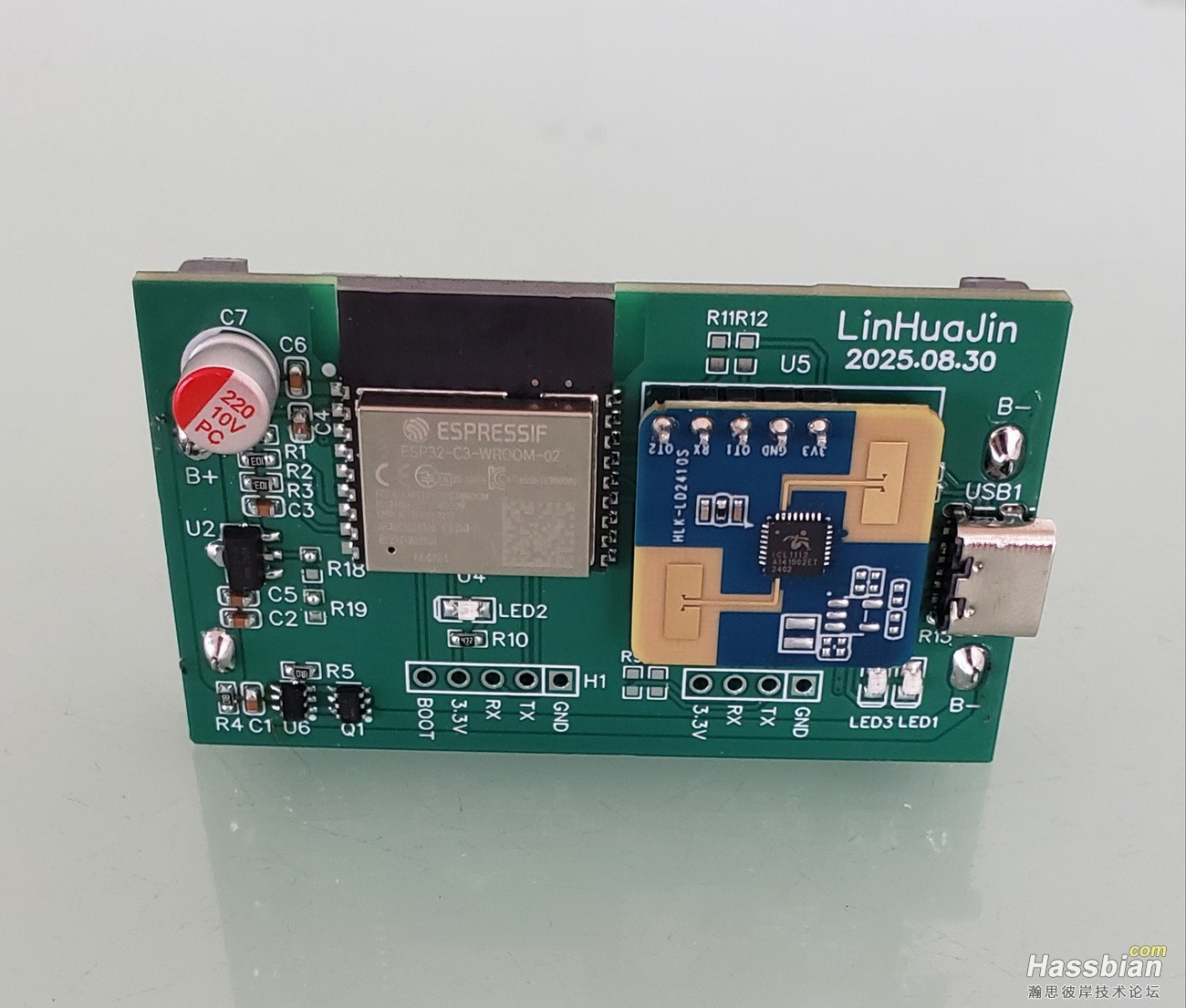

第二款是无线雷达:
就是这玩意,什么抽屉、台面、柜子、床底、天花板....等等,您想放哪就放哪。
由于主板背面是电池仓,刚好可以立起来放:
电池仓可以安装2粒索尼14500电池,用过日系电池的都懂,3.75V电压,放在那10年不动,电压还有3.71V
平均耗电很低,充一次电用2、3年不成问题

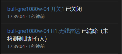

无线雷达负责把雷达的状态通过ESPNOW上报,哪个设备需要雷达状态,开启接收就OK!这样既可以用设备的内置自动化,也可以用HA的自动化使用这个无线雷达

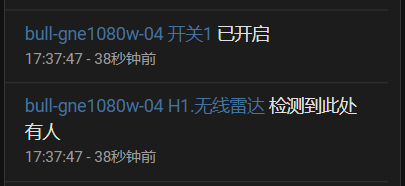

我把无线雷达接入鱼缸的智能PDU,就能实现有人靠近鱼缸,就自动打开鱼缸灯光:
无人自动关闭:

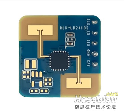

无线雷达用的人体存在传感器是海陵科的LD2410S:
LD2410S是一款超低功耗人体存在毫米波传感器,包含极简化24GHz毫米波传感器硬件和低功耗人体存在感应智能算法固件。
硬件搭载AIoT毫米波传感器、高性能24GHz一发一收天线和外围电路;低功耗智能人体感应算法采用毫米波传感器距离测量技术和 ICL1112芯片先进的专有雷达信号处理和低功耗控制技术,实现对运动、微动和站立人体的精确感知。产品主要应用在室内场景,以低功耗模式感知区域内是否有运动或者微动的人体,实时刷新检测结果。
运动人体的最远感应距离为8m,不同区间的触发和保持门限、人体存在状态和目标人体距离上报频率,以及无人上报时间。支持GPIO和UART接口,即插即用,灵活应用于不同的智能场景和终端产品。
产品特点:
-搭载单芯片智能毫米波传感器 SoC 和智能算法固件
-超小传感器尺寸:20 mm × 20 mm
-加载默认感应配置,即插即用
-24GHz ISM频段,可通过FCC、CE、无委会频谱法规认证
-3.3V电源供电,支持3.0 V~3.6V宽电压范围
-平均工作电流0.1mA@1Hz上报频率
-探测目标为运动、微动及静止人体
-实时上报探测结果
-提供可视化工具,支持配置探测距离区间和目标消失延迟时间
-支持感应范围划分,完全屏蔽区间外任何干扰
-近距离0.2m感应,无检测盲区
-运动人体感应最远距离8 m
-探测角度大,挂壁安装时水平覆盖角度±60°
-支持挂壁安装
-支持IAP在线升级

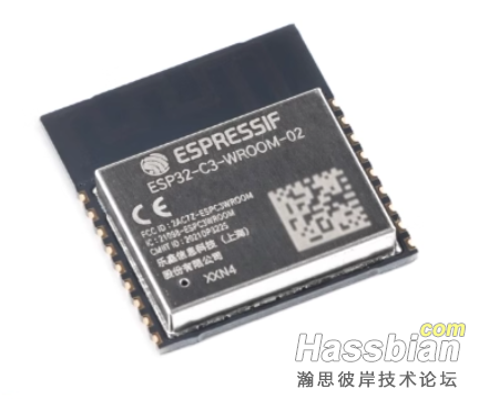

主控使用的是乐鑫的ESP32-C3-WROOM-02:
ESP32-C3-WROOM-02是乐鑫科技推出的通用型Wi-Fi和低功耗蓝牙(Bluetooth LE)模组,专为物联网应用设计,具有以下核心特性:
硬件配置:
‌处理器‌:搭载RISC-V 32位单核处理器,主频最高160 MHz,内置384 KB ROM和400 KB SRAM(含16 KB Cache)‌
‌存储‌:集成4 MB SPI Flash,支持外接存储扩展‌
‌外设接口‌:提供22个可编程GPIO,支持UART、I2C、SPI、I2S、PWM、ADC等接口,兼容红外遥控和TWAI®控制器(CAN 2.0)‌
无线通信:
‌双模支持‌:集成2.4 GHz Wi-Fi(802.11 b/g/n)和蓝牙5.0(BLE),支持长距离通信及Mesh组网‌
‌射频性能‌:20/40 MHz频宽,1T1R模式,最高速率150 Mbps,支持WMM和帧聚合技术‌
安全特性:
支持安全启动、Flash加密、数字签名及HMAC外设,通过RSA-3072和AES-128-XTS算法保障数据安全‌
环境适应性:
工作电压3.0~3.6 V,工作温度范围-40~85°C(105°C版本可选)‌
尺寸紧凑(18.0×20.0×3.2 mm),采用PCB板载天线或外接天线连接器‌
无线雷达和和无线遥控有异曲同工之处,用DedeHai大佬的源码改一下就行。

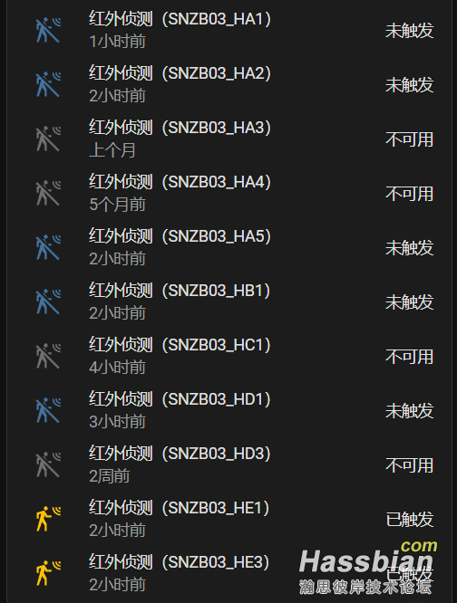

无线雷达吸取了zigbee传感器的教训,加入看门狗机制,检测到到有人或者无人,都会立即上报,但有人时会于心跳的方式每3分钟报告一次状态,这样无论任何情况,只要接收设备320秒都接不到心跳信号,会自动报告为无人,杜绝像zigbee设备出现卡在有人状态的情况,造成灯无法自动关闭。
