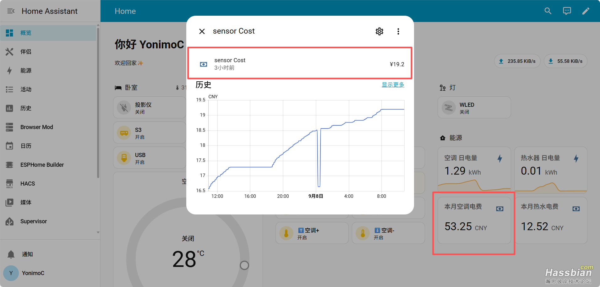

各位大佬们好,我这边有一个问题是关于能源板块的电费计量,如图所示:

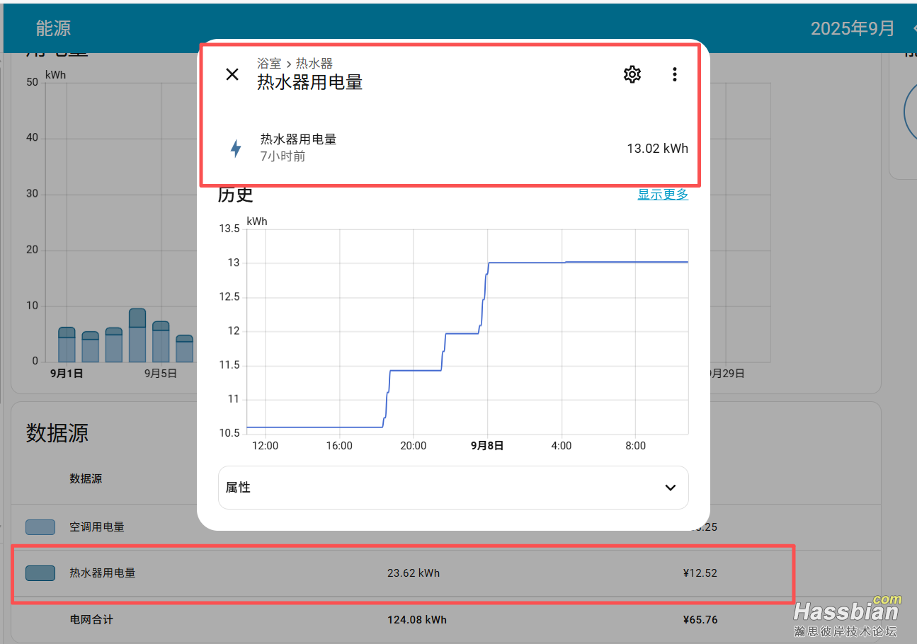

这边点开的是空调电费,显示的是19.2是准的,但是仪表上显示的53.25这个数据是怎么来的呢?他这个数据完全是错的,包括旁边的热水电费也是,点进去显示的才是准的,仪表盘显示都是有问题的数据,请教一下大家,这个要怎么解决
98
98
90
 楼主| 发表于 2025-9-8 10:57:44 | 显示全部楼层
补充一下,在能源仪表盘同样显示错误的

发表于 2025-9-8 11:24:13 | 显示全部楼层
能源面板只需要给一个像电表一样不断实时增长的表值数据接入即可,电表的数据是一个总表数,能源面板中是对应时间段的使用数据及与实时价格计算的费用。
