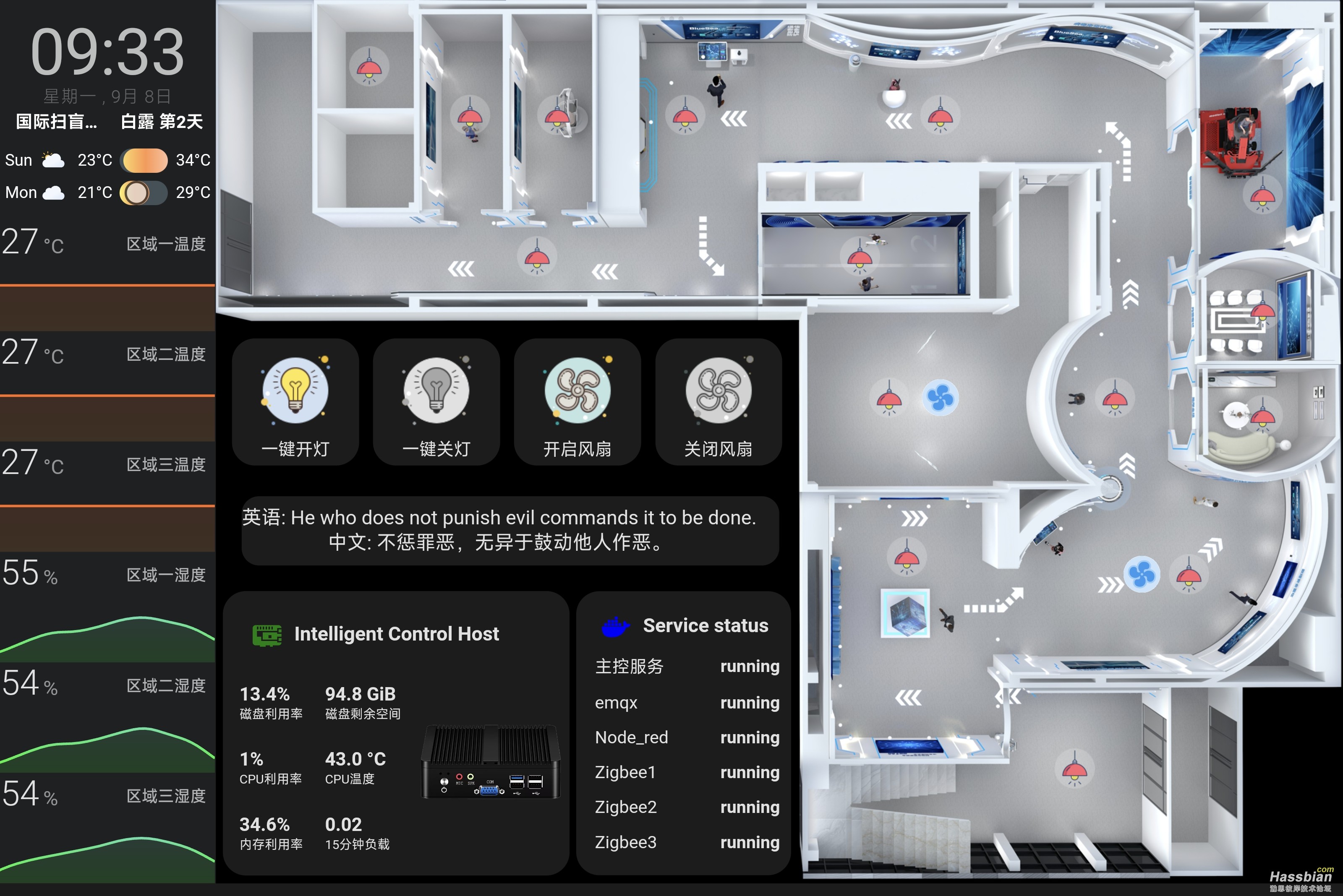

又给新项目做了一套UI,大家可以参考一下  用到的图标在附件
有需要哪个模块代码的可以评论一下  有空我就回复

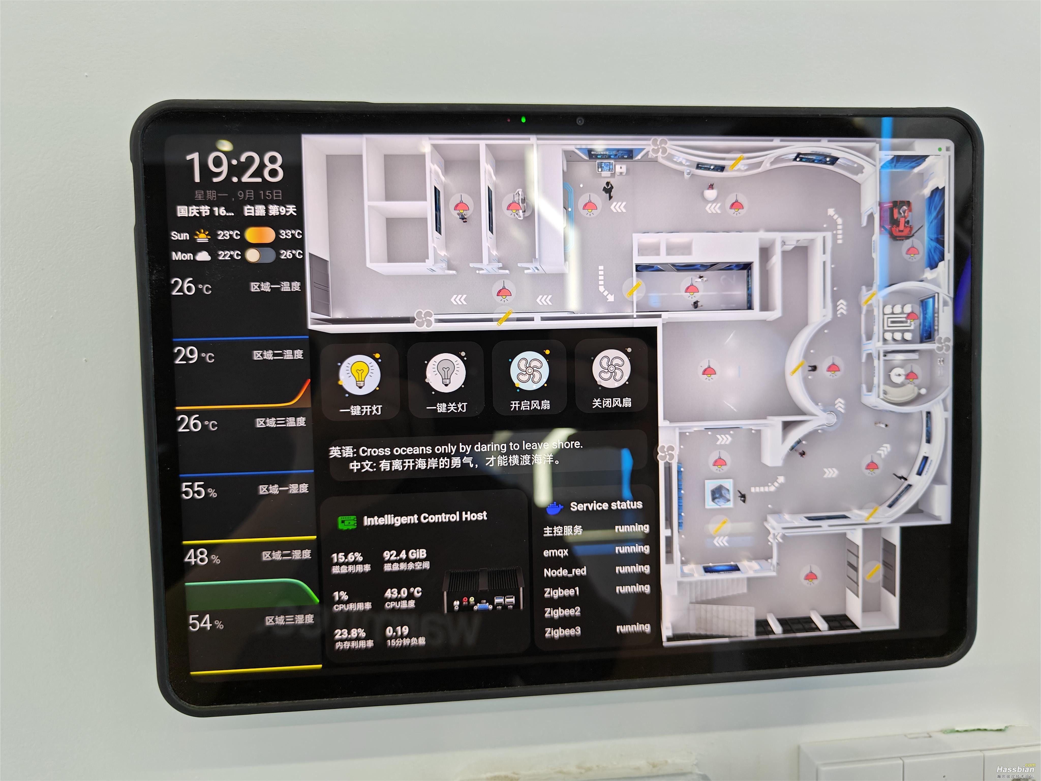

更新一下上墙图片

大佬,左上角的时间日期代码可以发一下吗

yx262514 发表于 2025-9-8 17:00
大佬,左上角的时间日期代码可以发一下吗
          - entity: sensor.time
            hold_action:
              action: none
            style:
              color: rgba(255, 255, 255, 0.7)
              font-size: 400%
              font-weight: 400
              left: 1.5%
              letter-spacing: '-0.05vw'
              max-width: 1px
              top: 6%
            tap_action:
              action: none
            type: state-label

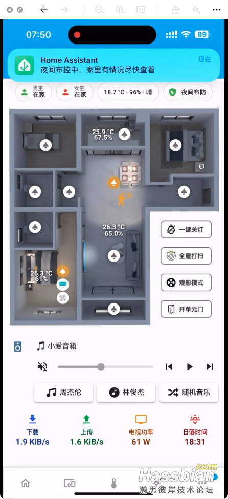

新做的
