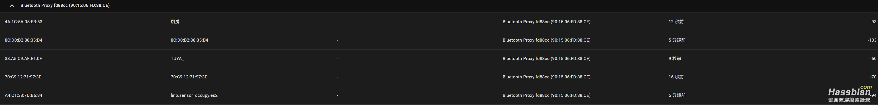

发表于 2025-9-14 14:04:03 | 显示全部楼层
屏幕截图_14-9-2025_14121_192.168.3.95.jpeg 我用拆机的esp32d  单核 ,正常接收小米的蓝牙,bthome
需要的话看这个帖子里25楼。有代码,可以参考
https://bbs.hassbian.com/thread-25168-1-1.html
