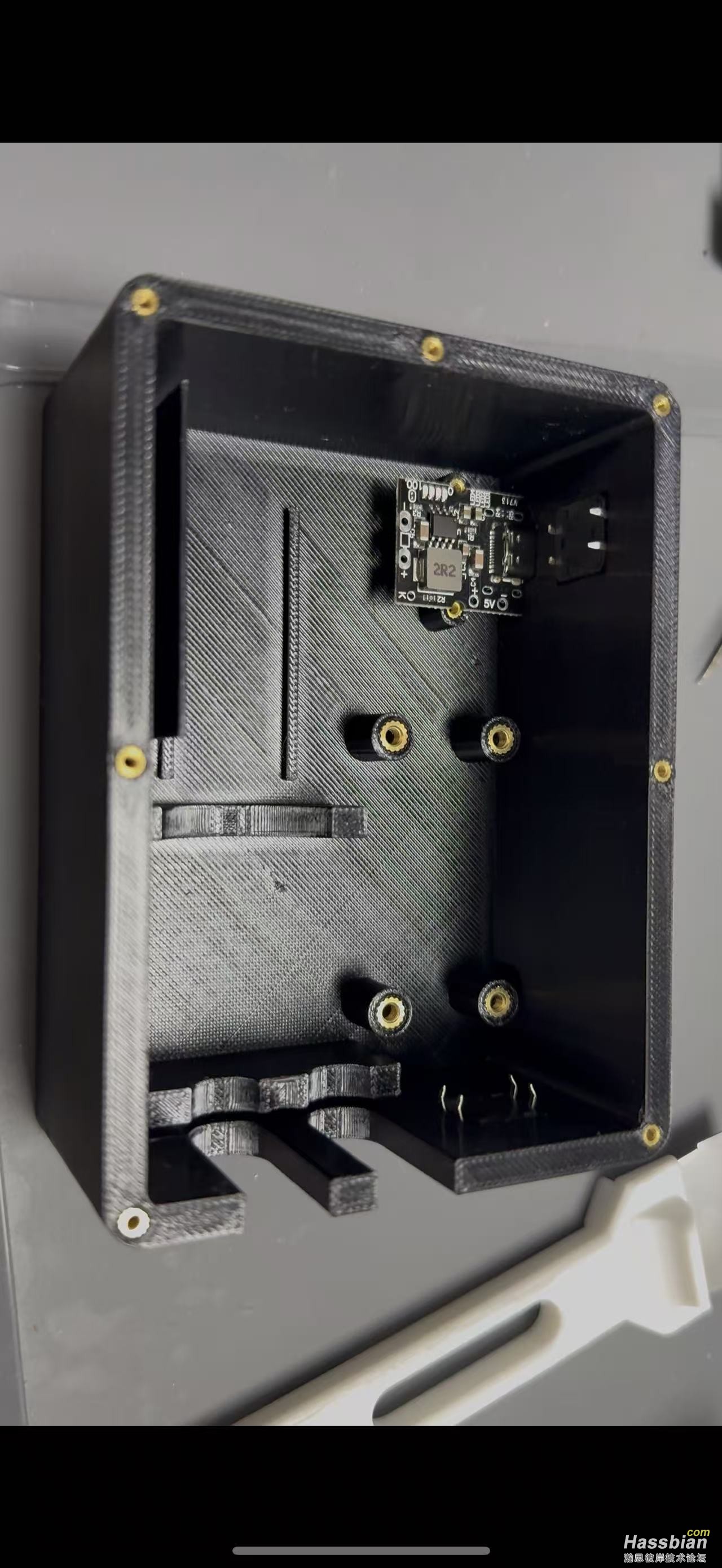

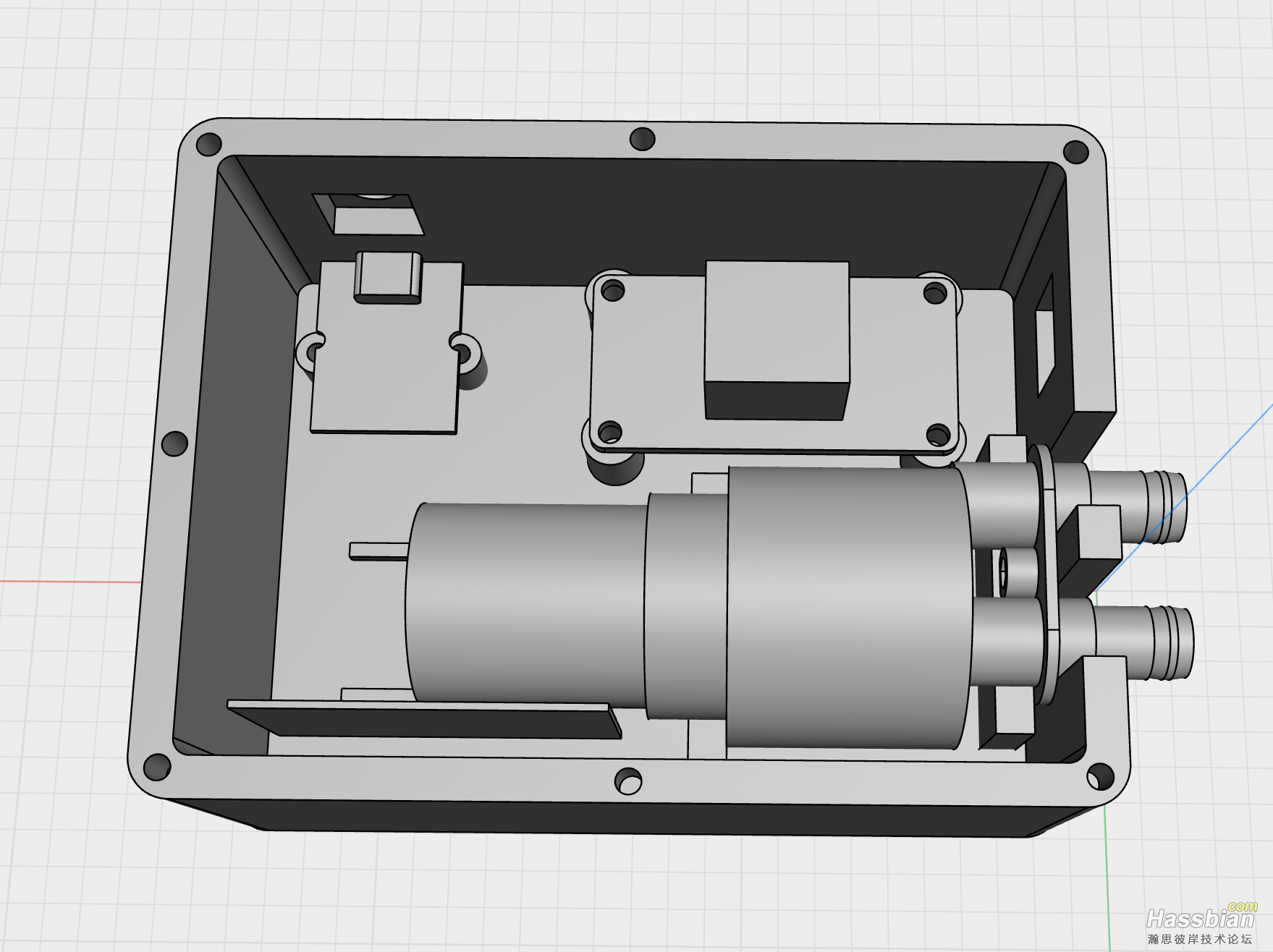

最近迷上了建模 搓了一个水泵 抽水哇哇快哈哈
建模
建模

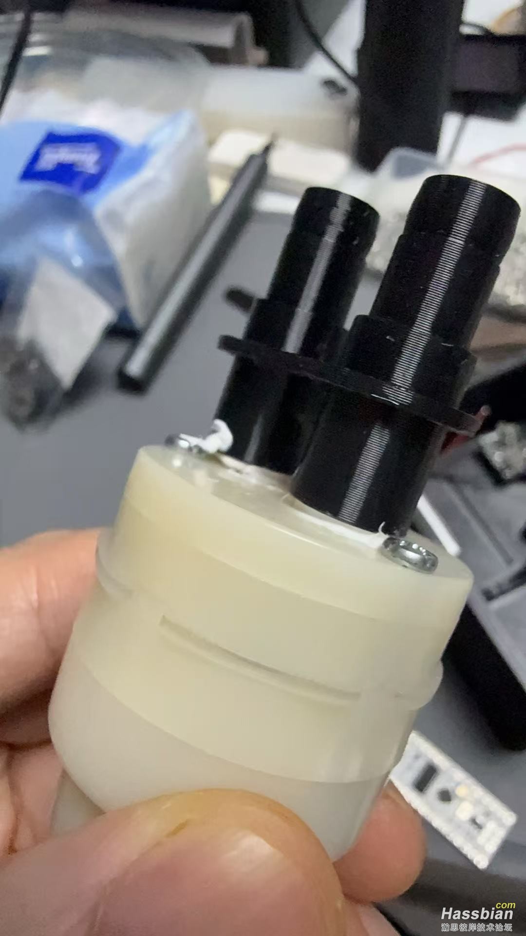

买了个3.7V的小泵,虽然电压不高,但扬程也有1米了,奶奶个腿儿,手头的管子太细了,不得不搞个转接头,密封已做好

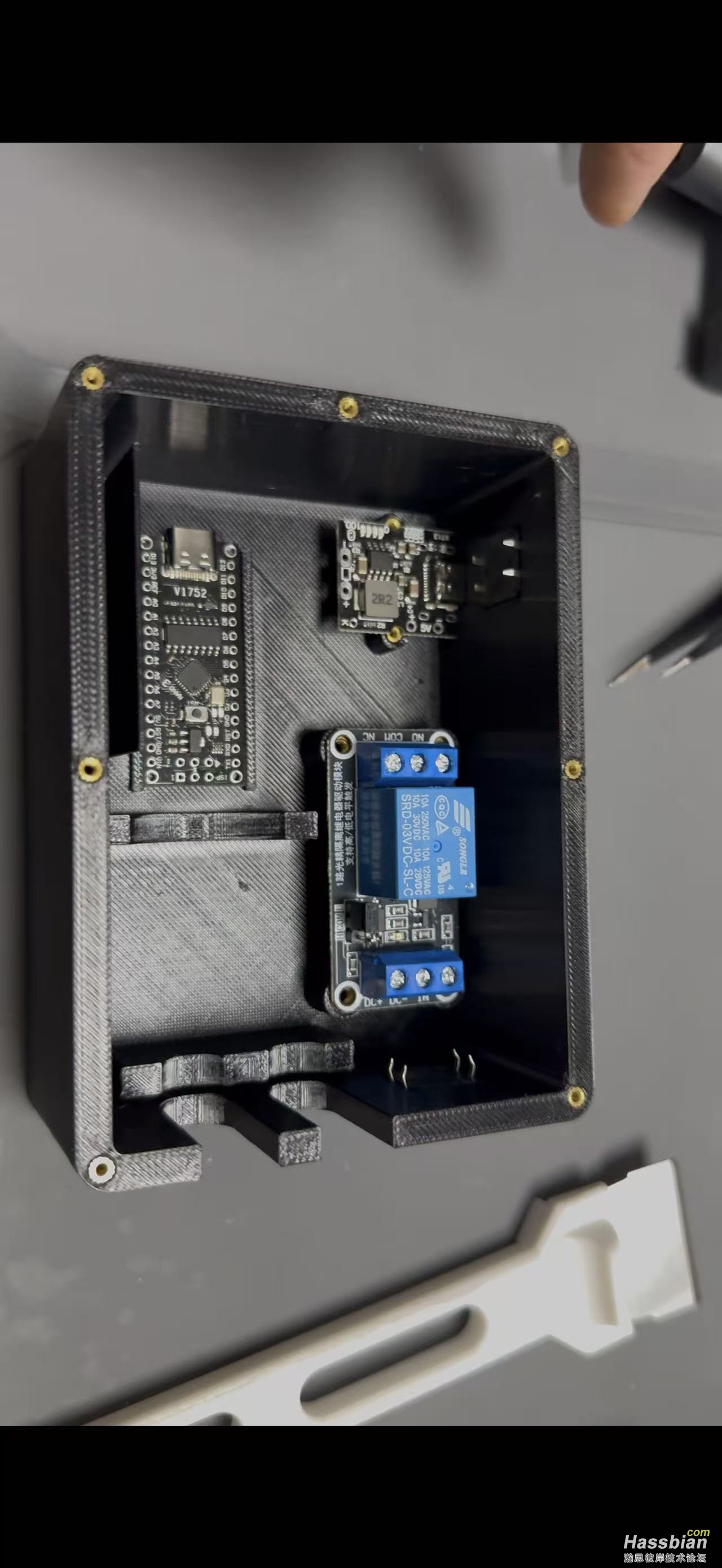

螺母烫起来,显示一下我的强迫症

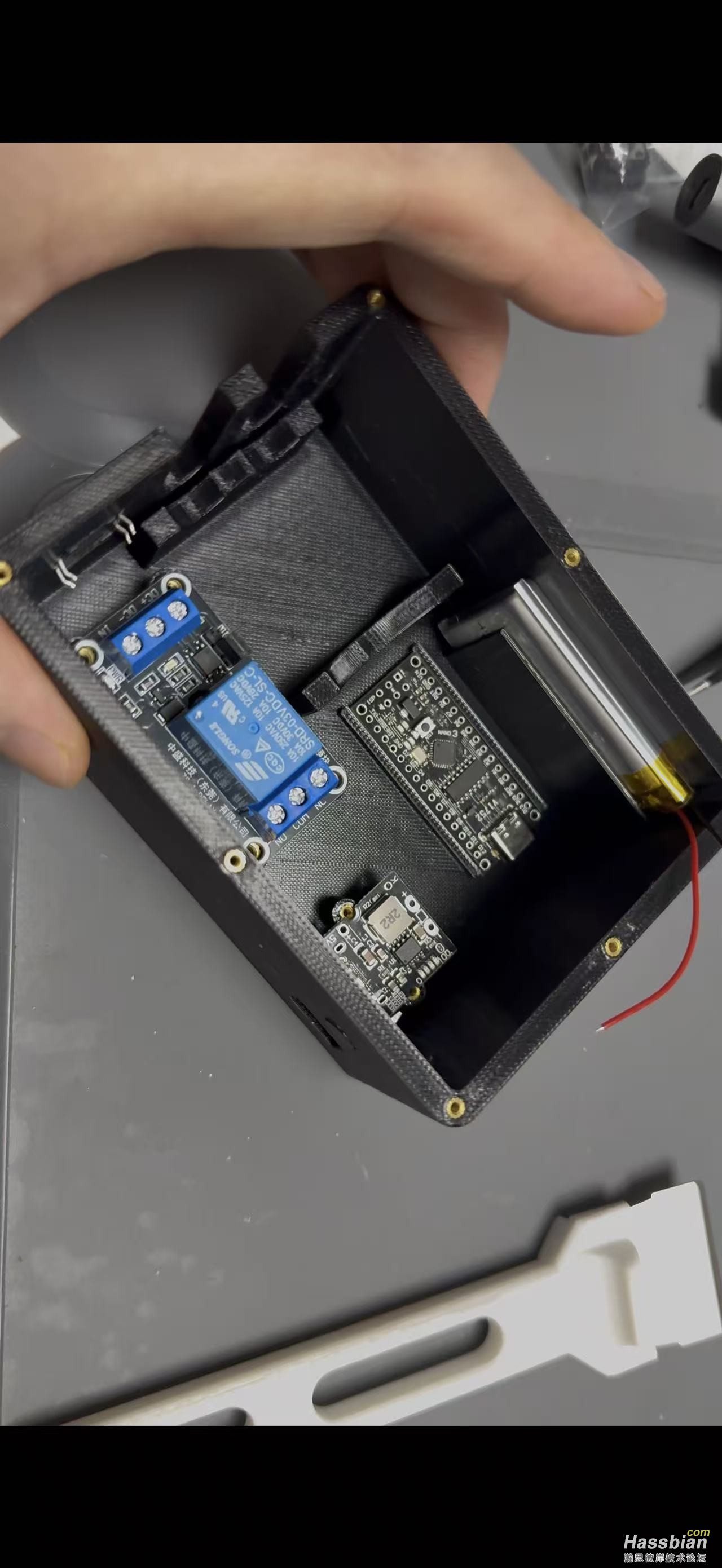

充电模块搞里头
继电器搞里头,哇擦 手头上只有nano了……暂时放弃了HA控制,等路上的单片机到了再换吧

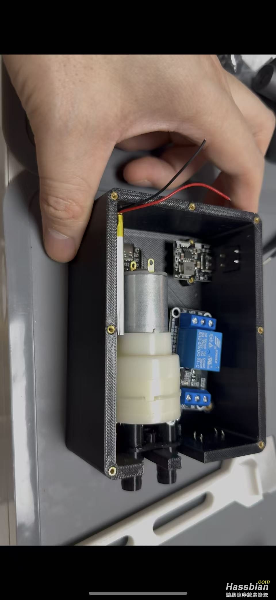

电池搞里头 为了节约空间 放弃了18650 改用软包电池 也够用 更换方便还省空间

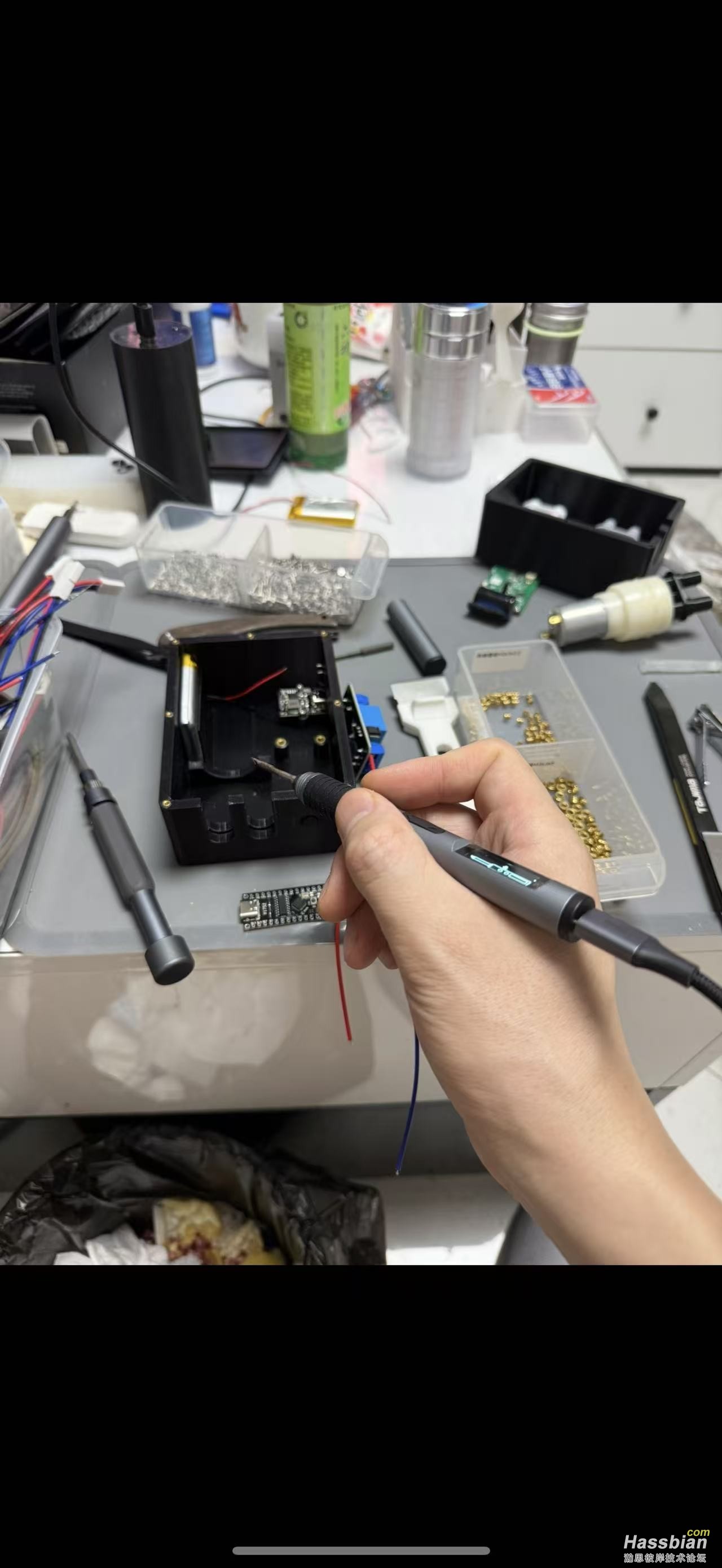

开始焊接
瞅瞅这小红绿蓝小灯 还怪好看的嘞

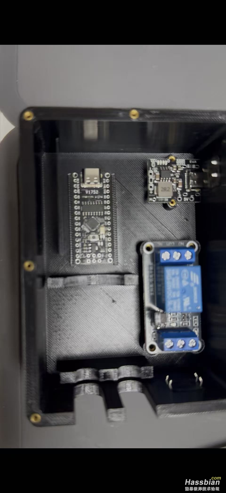

好啦 我得到了一个可以随时抽水的真空泵……
单机工作5S 双击工作10S 按住一直工作,抽水速度可比尿炕快多了 哈哈
先抽废水用吧 等ESP32到了 给我的小花们安排上

目测功率太小,坏了不好维护

好维护 几块钱 直接换新就好 抽个废茶水啥的 也不指着它干啥
