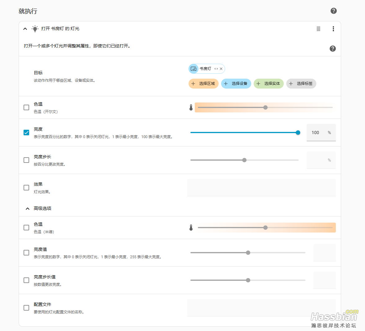

情景再现:
我在设置自动化时对该灯配置为6000K 亮度100,发现灯光色温和亮度不对,经排查后发现两个色温选项都不能勾选,否则会导致灯光色温及亮度异常。
很有意思的是这个问题还会连累到米家中,在问题出现后,我在米家中不管怎么调整亮度灯光的状态都没变化,并且设备状态显示与上面配置的是一致的,即6000K 亮度100。在重新设置色温后灯的状态恢复正常。

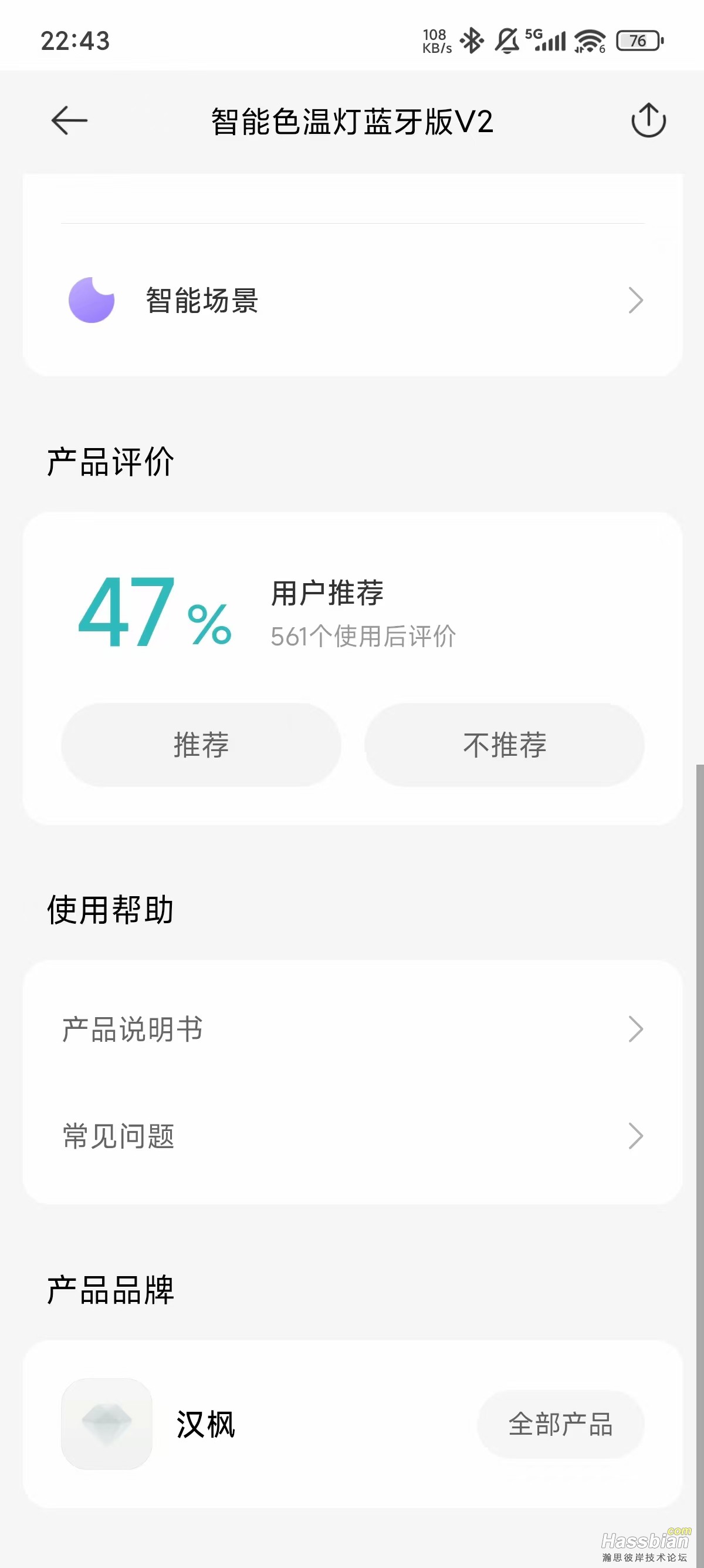

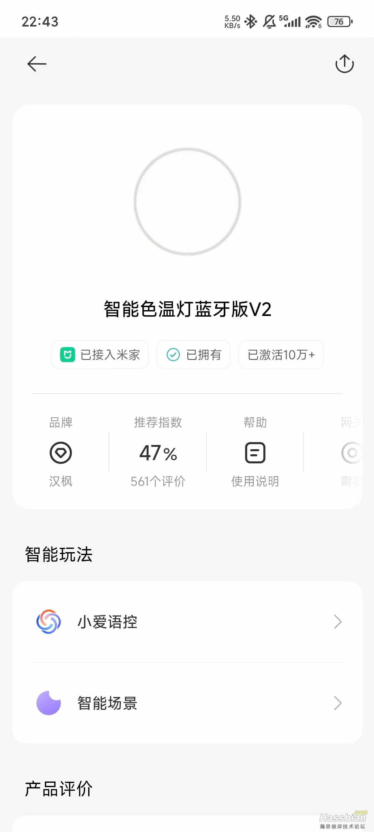

该灯光设备的品牌和型号如下:
