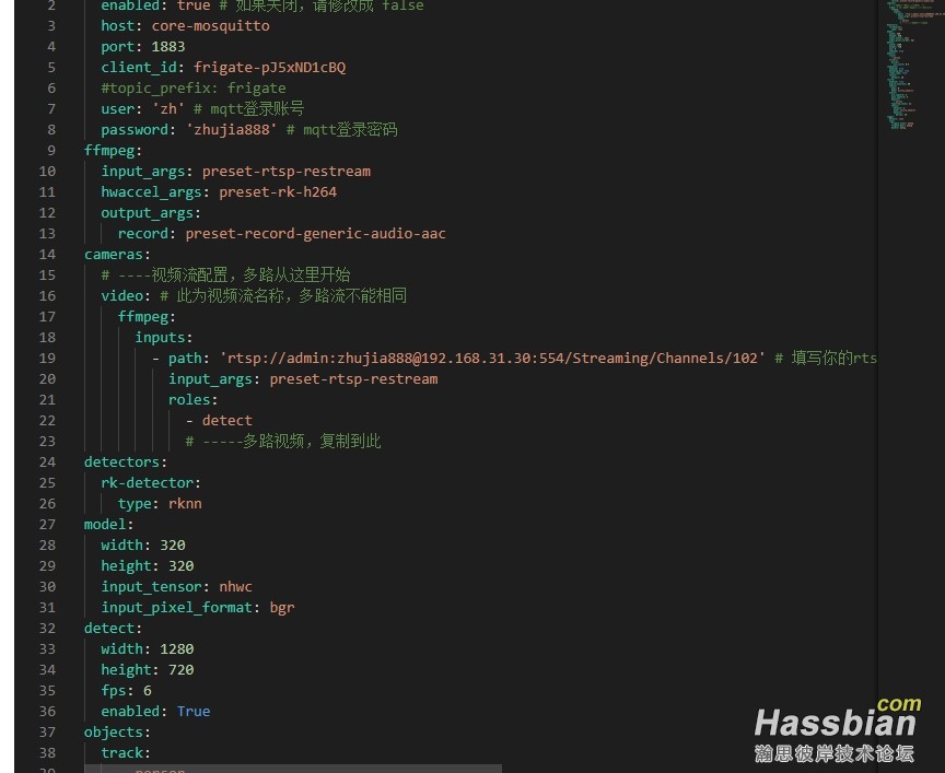

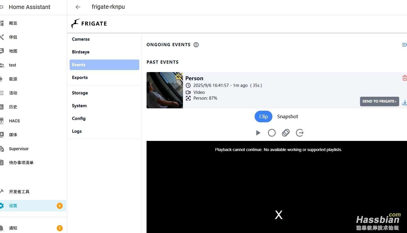

发表于 2025-9-6 16:46:11 | 显示全部楼层 |阅读模式
求助求助

发表于 2025-9-6 19:19:50 | 显示全部楼层
兄弟,你没有启用存储。

 楼主| 发表于 2025-9-7 08:23:56 | 显示全部楼层
qianqf 发表于 2025-9-6 19:19
兄弟,你没有启用存储。
啊?应该点哪里呀,我之前就有,啥也没动

发表于 2025-9-9 16:40:19 | 显示全部楼层
好像升级以后,record就不是默认enable状态了,你增加一行配置,将record也enabled即可。
