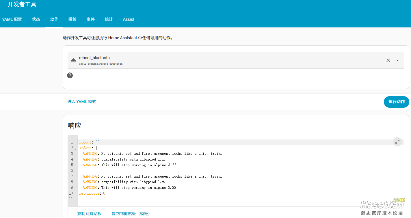

下面是我执行后的返回值,然后蓝牙就好了。

 楼主| 发表于 2025-9-8 09:05:00 | 显示全部楼层
dtb选对的话,断电上电开机,蓝牙是可用的。
但在HA界面里点重启,蓝牙就又挂了。
442
442
402
 楼主| 发表于 2025-9-8 09:11:57 | 显示全部楼层
HLHNB666 发表于 2025-9-7 22:05
这个yaml怎么添加啊小白看不明白 CM311-1A这个蓝牙问题终于有救了
把这些写到configuration.yaml文件里就好了。
你用windows SMB网络盘打开,就是config文件夹下;
用HA的file editor加载项打开,就是homeassistant文件夹下。
重启后,在开发者工具-动作里就能找到。
自动化的话,在添加动作-其他动作-执行动作里面,搜shell就能看到了。
触发条件选其他触发条件,homeassistant启动后。
