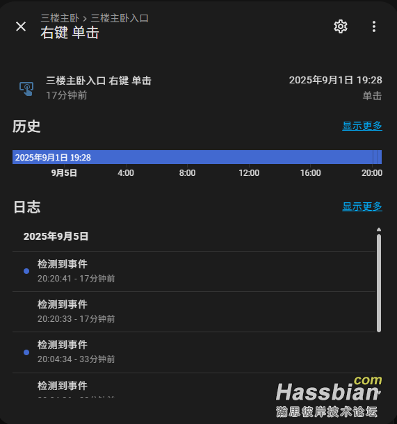

如题,双开和三开版都有这个问题。
下方单击事件的日志里明明有日志,但是上方却显示最后一次事件发生还停留在9.1日。
1.开关蓝牙连接没问题,可以通过HA直接控制每个间的开关状态。
2.唯独事件中的3个事件不能正常更新,导致通过这些单击事件触发的自动化无法进行。
3.按下按键后,米家日志中能看到对应单击事件的日志更新,但是HA中不会更新,只有重载后才会在日志中显示刚刚的日志,可摘要里的最后触发事件还是9.1。

发表于 2025-9-6 11:17:51 | 显示全部楼层
不是的,是历史右边的条太窄了,文字显示不出来。

 楼主| 发表于 2025-9-8 11:43:39 | 显示全部楼层
不是历史下面那个颜色条,是历史上面的那一排,最新事件

 楼主| 发表于 2025-9-8 12:14:20 | 显示全部楼层
暂时解决了。不知道算不算解决。
之前网络如果波动我都是选择重载小米集成,有时就会出现这个问题。
重新启动整个HA之后设备就正常了。

发表于 2025-9-8 14:46:56 | 显示全部楼层
喔喔,看到了,看岔劈了

 楼主| 发表于 2025-9-18 19:39:04 | 显示全部楼层
ai5842550cgc 发表于 2025-9-8 12:14
暂时解决了。不知道算不算解决。
重新启 ...
好吧,还是有问题。

 楼主| 发表于 2025-9-18 19:41:08 | 显示全部楼层
再次出现同样的问题后,重启HA依然没解决。
