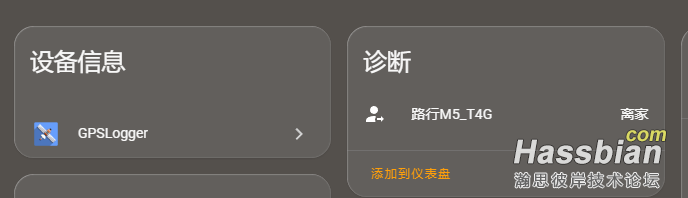

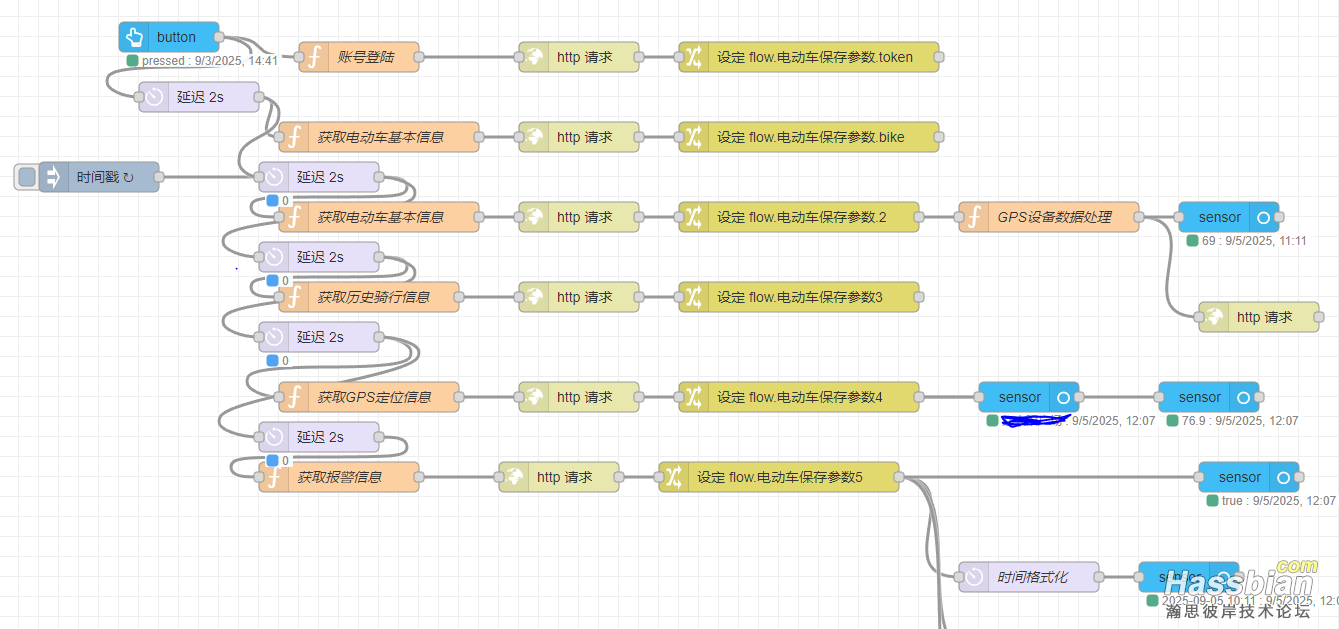

点击【时间戳】节点即可获取车辆状态参数(参数对应的状态名称需要自行理解,ha实体也需要自行创建)

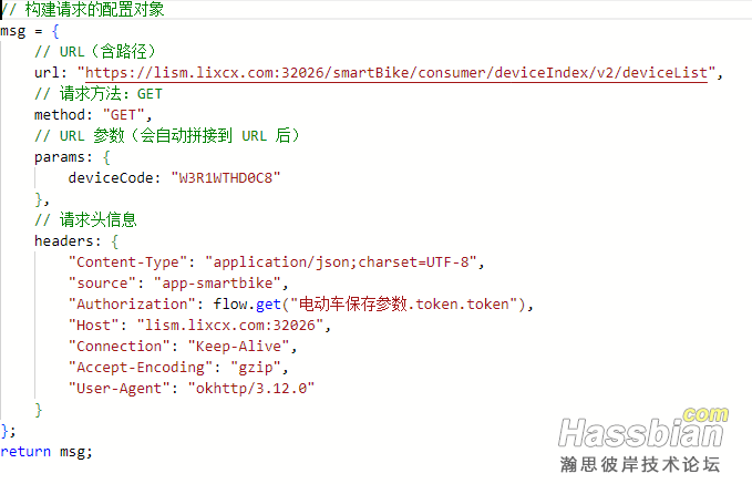

1. 使用手机端同一个账号获取车辆状态可能会导致手机车控部分掉线,出现手机钥匙失效的情况。相反手机端掉线会自动重新获取token,导致nodered中的token失效
解决办法:将车辆分享给另外一个账号,一个账号用来日常使用,一个账号只用来获取车辆状态
2. 用于获取车辆数据的账号不要在APP上面登录,如果登录nodered上token将失效
3.抓包域名需要手动添加端口号

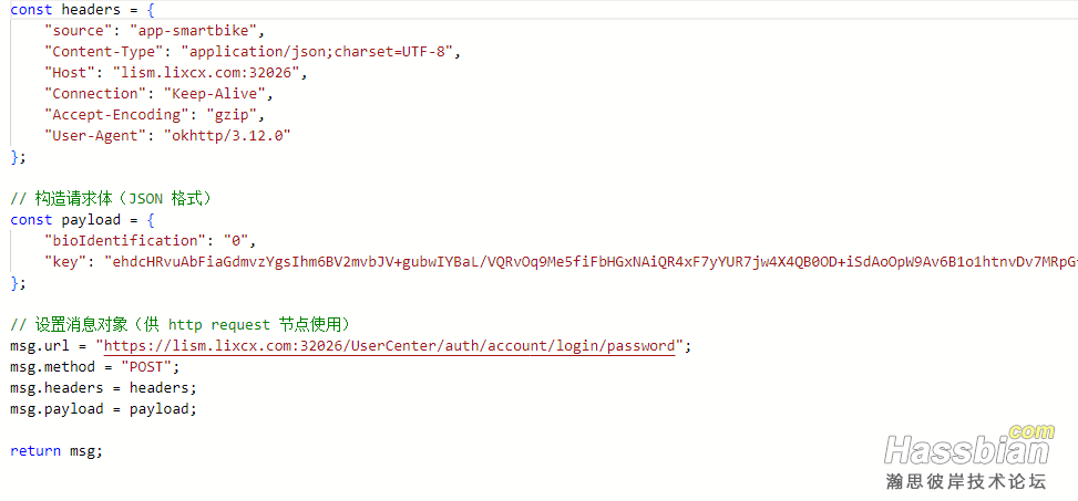

4.登录时选择账号密码,把加密后的账号密码字符串填入nodered节点
一个凑合能用的流  在账号登陆与GPS设备数据处理节点中有需要填入部分已标出导入填完后可以自己添加一个触发节点到账号登陆节点触发一下就可以在上下文数据中查看相关数据了

 楼主| 发表于 2025-9-5 12:45:15 | 显示全部楼层
放两张半成品图片
