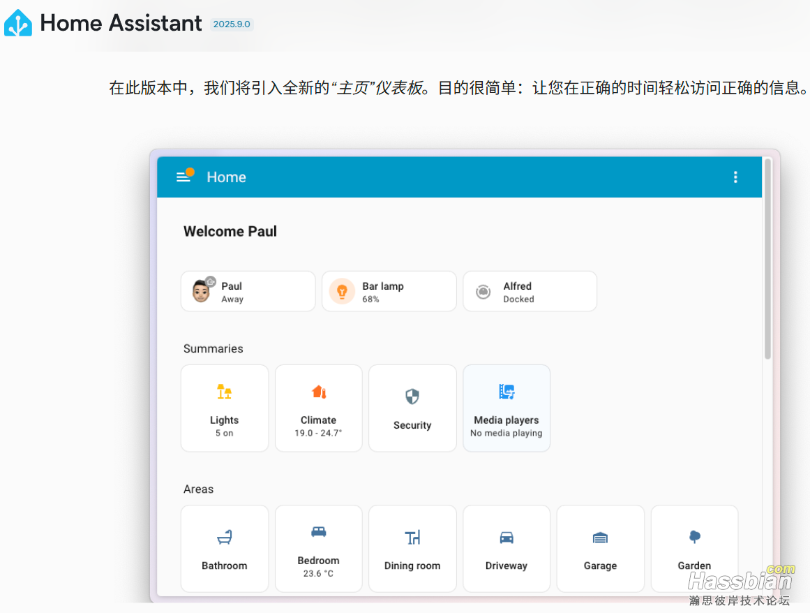

但是也有好的一面,就是HA终于有了自己的 首页!
以前的HA第一个页面叫做概览,大概意思就是大杂烩。所有的实体设备堆积在一起,就是一个垃圾堆。

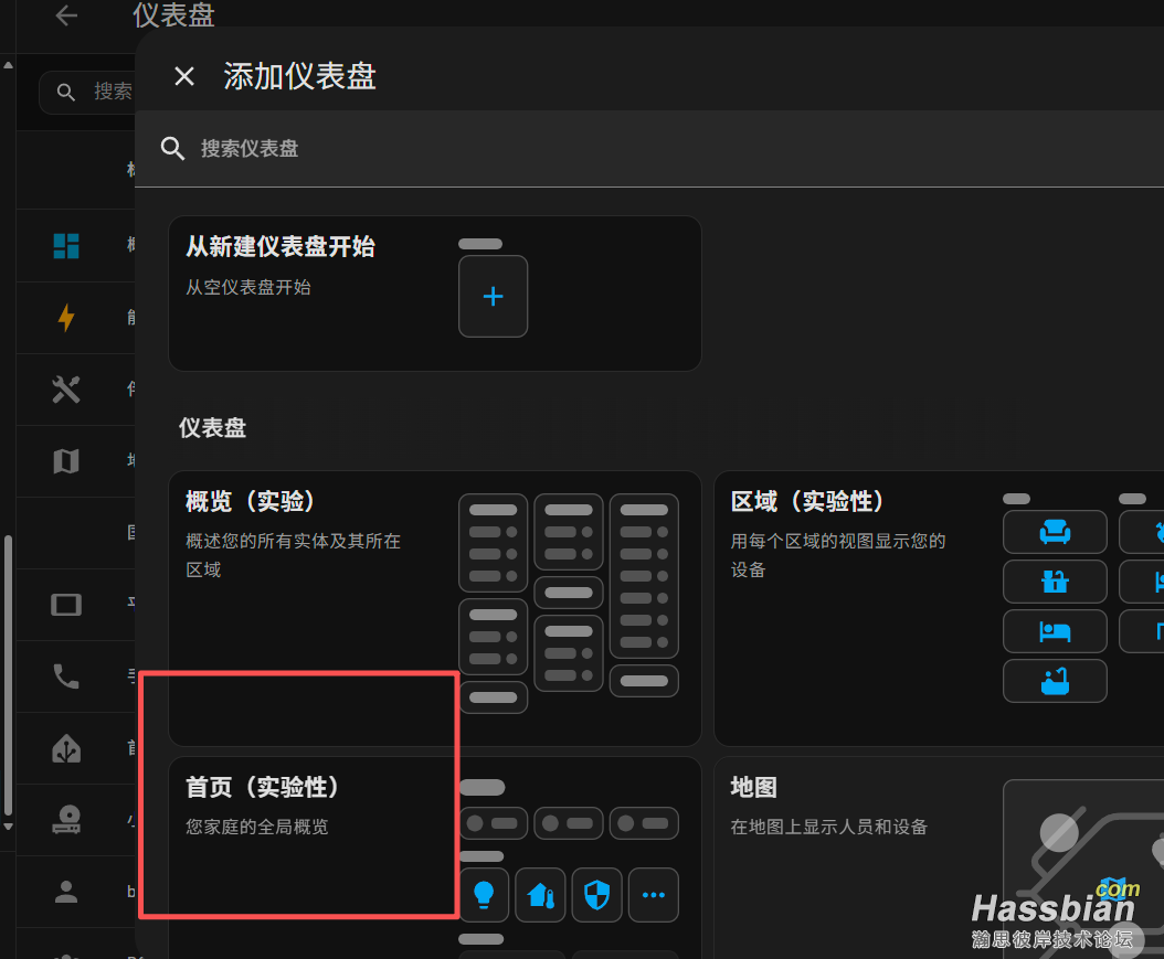

而现在的首页,(在仪表盘里面新建,选择 首页就可以。)才是一个真正的智能家居APP的首页,适合手机使用(不适合PAD)

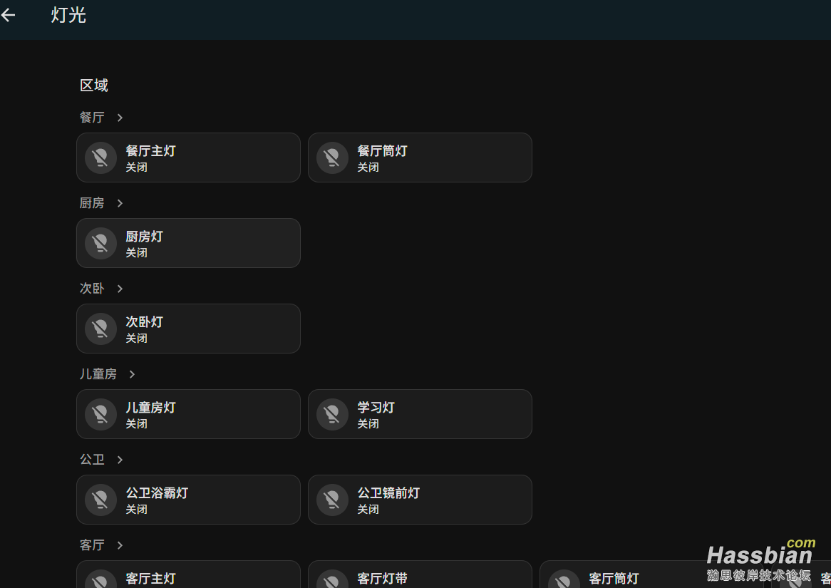

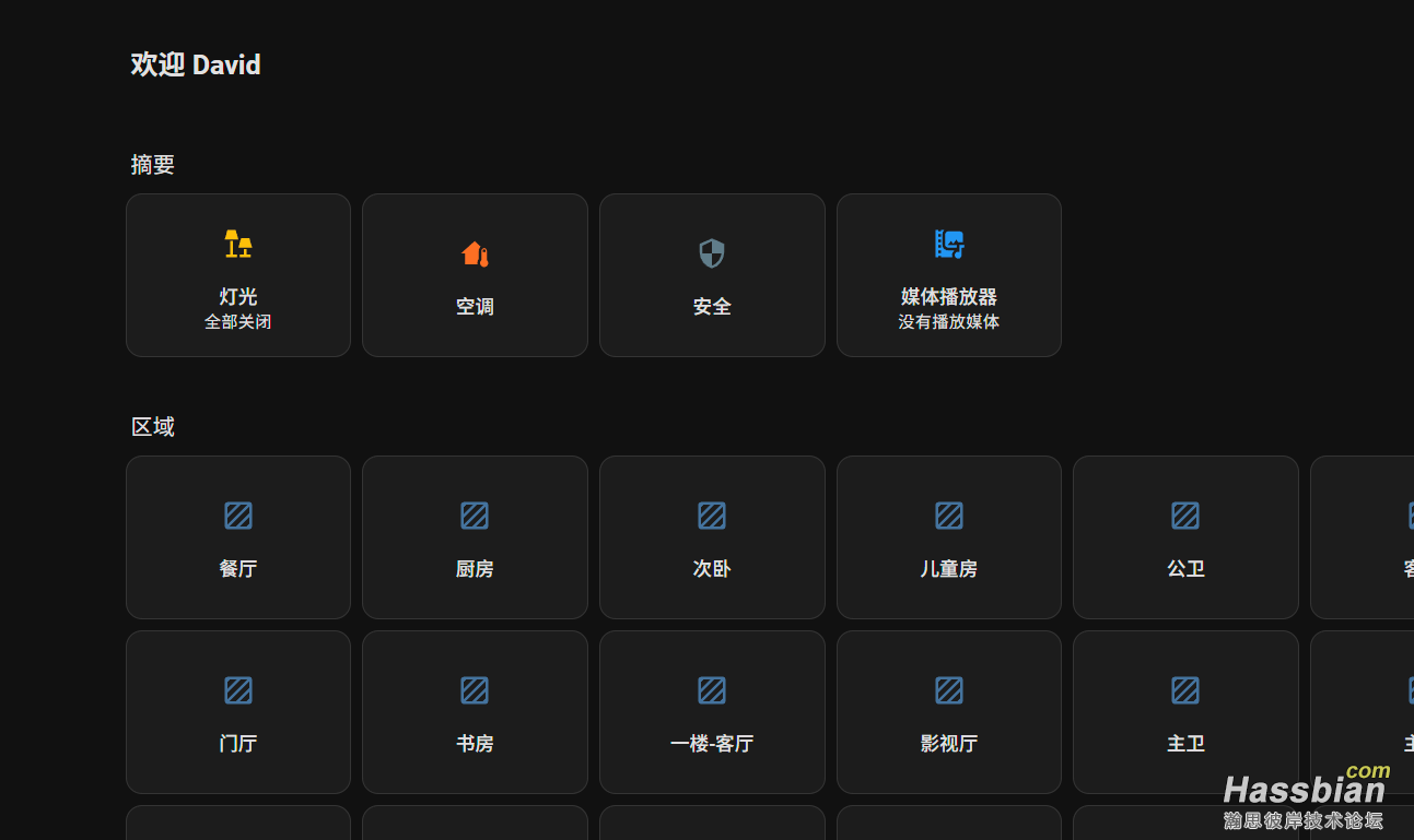

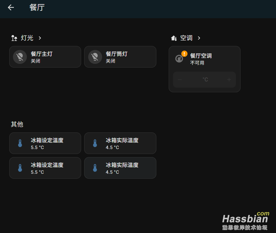

如我的判断。所有智能家居的手机APP未来的界面趋势就是按设备类别统计,按房间操控设备。
如上图,果然,最新版的homeassistant9.0已经开始尝试了。在这之前,已经在民间大量的极客在使用这类风格。
