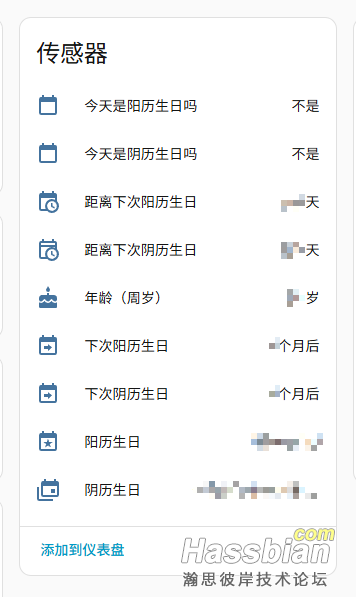

发表于 2025-9-4 11:12:41 | 显示全部楼层 |阅读模式
https://github.com/VergilGao/birthday_tracker
需要 HA 里添加自定义 repo
欢迎提 pr 完善 README,欢迎协助添加图标。

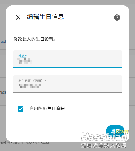

发表于 2025-9-8 23:57:45 | 显示全部楼层
添加农历4月30生日失败,希望能修复

 楼主| 发表于 2025-9-9 12:59:08 | 显示全部楼层
plsnow 发表于 2025-9-8 23:57
添加农历4月30生日失败,希望能修复
默认只能添加公历生日,会自动算出你的农历生日。
你需要设置时按照 yyyy-MM-dd 格式填入公历生日。
此外对于农历的大月和小月确实没有处理的方案,因为我家没有月末过生日的,也不是很清楚按照传统如果是30日生日而恰好今年的这个月没有30日的话,生日应该怎么算。

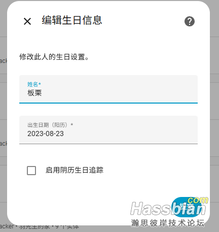

217
1187
007潜水了
1187
945

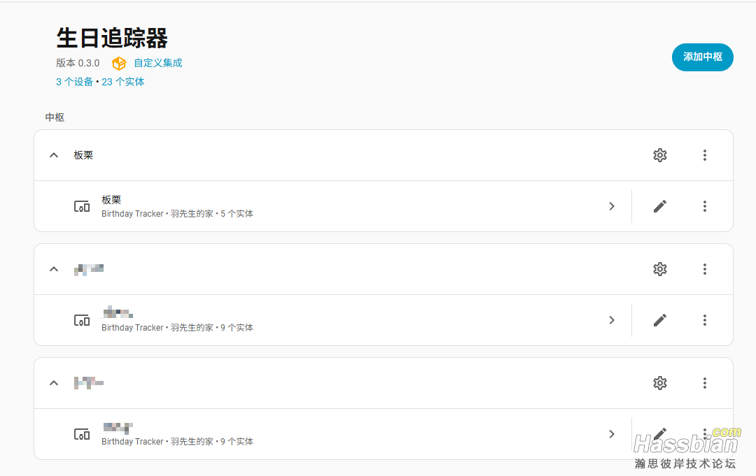

发表于 2025-9-9 18:22:40 | 显示全部楼层
添加下一个人的信息时,展示页面文案显示的是 “添加中枢” 楼主干了很多人要的东西,给你点赞

发表于 2025-9-9 18:30:03 | 显示全部楼层
设备和实体生成了以后,重新编辑生日,设备和实体没有更新。

发表于 2025-9-9 19:49:15 | 显示全部楼层
只要取消追踪农历,就能添加成功,现在我就是添加生日前一天先用着了
97

 楼主| 发表于 2025-9-10 09:11:52 | 显示全部楼层
修改的逻辑我还没写……只做了一个UI出来……

 楼主| 发表于 2025-9-10 09:13:35 | 显示全部楼层
这个我后续研究一下,最近在忙别的。
