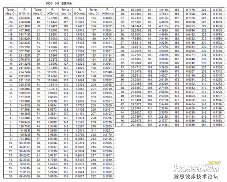

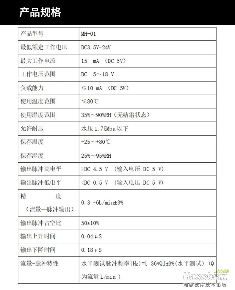

网上找到这个传感器的技术细节
供电是3.5V起,直接用ESP32的3.3V供电的,不知道这个有没有影响?

  # 温度传感器:ADC 读取模拟电压,并校准为摄氏度
  - platform: adc
    name: "DWS Water Temperature"
    pin: GPIO32                  # TODO: 连接温度传感器输出的 GPIO 引脚
    unit_of_measurement: "°C"
    attenuation: auto            # 自动衰减,可测量高达 ~3.12V(见文档:contentReference[oaicite:17]{index=17})
    update_interval: 5s
    filters:
      - calibrate_linear:        # 线性校准示例(电压:温度)
          - 0.33 -> -25.0
          - 2.97 -> 80.0
    name: "DWS Water TDS"
    pin: GPIO33                  # TODO: 连接 TDS 传感器输出的 GPIO 引脚
    unit_of_measurement: "ppm"
    attenuation: auto
    update_interval: 5s
    filters:
      - calibrate_linear:        # 线性校准示例(电压:TDS值)
          - 0.33 -> 0.0
          - 2.97 -> 20000.0

发表于 2025-9-2 08:50:29 | 显示全部楼层
供电3.5V起用3.3V肯定会有问题啊
101
1013
1013
904
 楼主| 发表于 2025-9-2 10:47:22 | 显示全部楼层
ZDZX 发表于 2025-9-2 08:50
供电3.5V起用3.3V肯定会有问题啊
那还得改5V的供电吗?不过目前流量是测量没问题的,这个是脉冲读取是对电压不敏感吗?那个TDS不知道是不是ADC模拟电压的还是UART通信的,没有找到型号资料,可能要拆开到看才知道了
