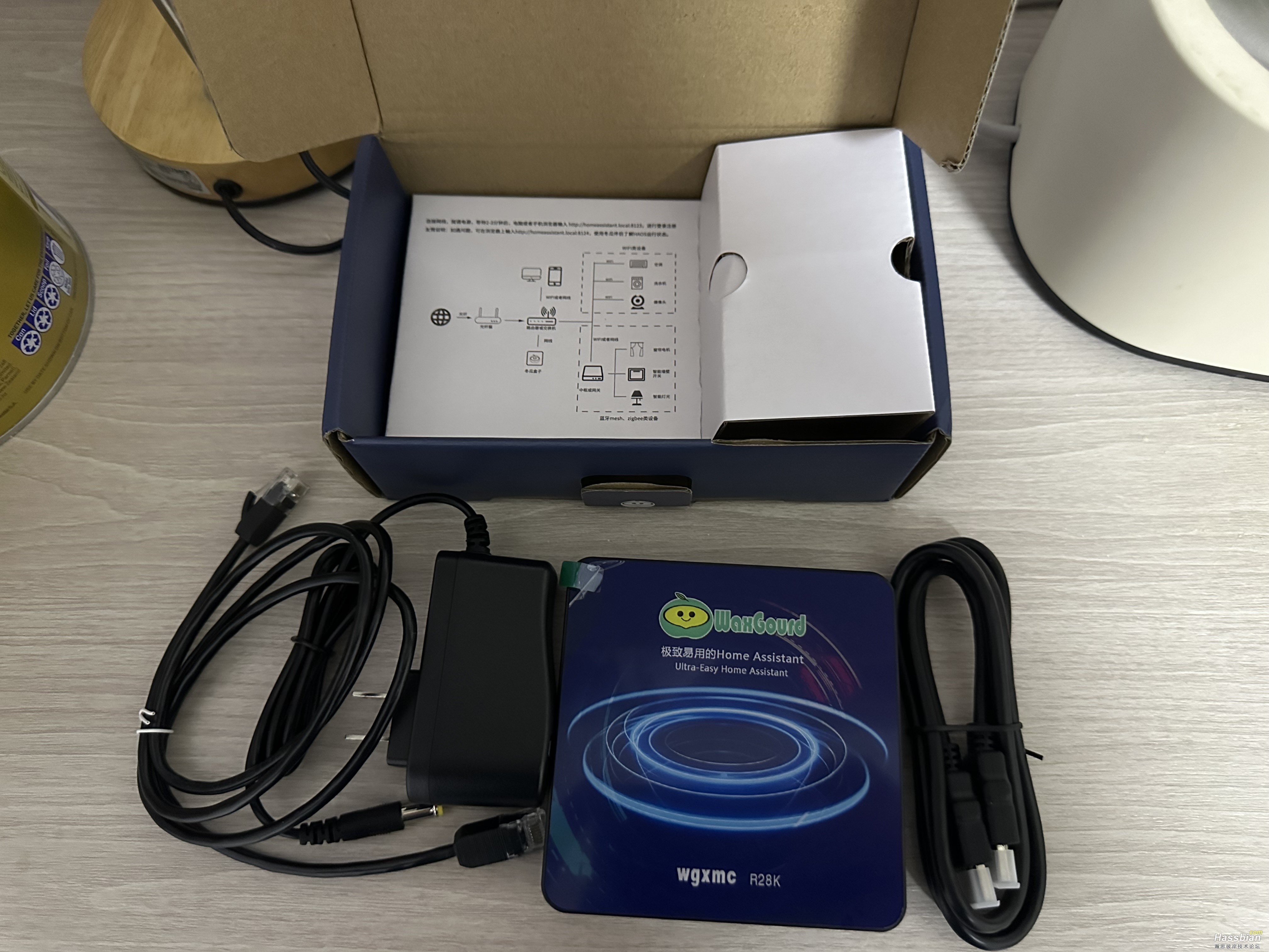

这次正好赶上论坛活动,我报名后等待了几天,终于收到了心心念念的 RK3528 盒子。小朋友还要帮我去拿快递,算是开箱的小插曲。
家里的小朋友非得给我拿快递
RK3528盒子全家福

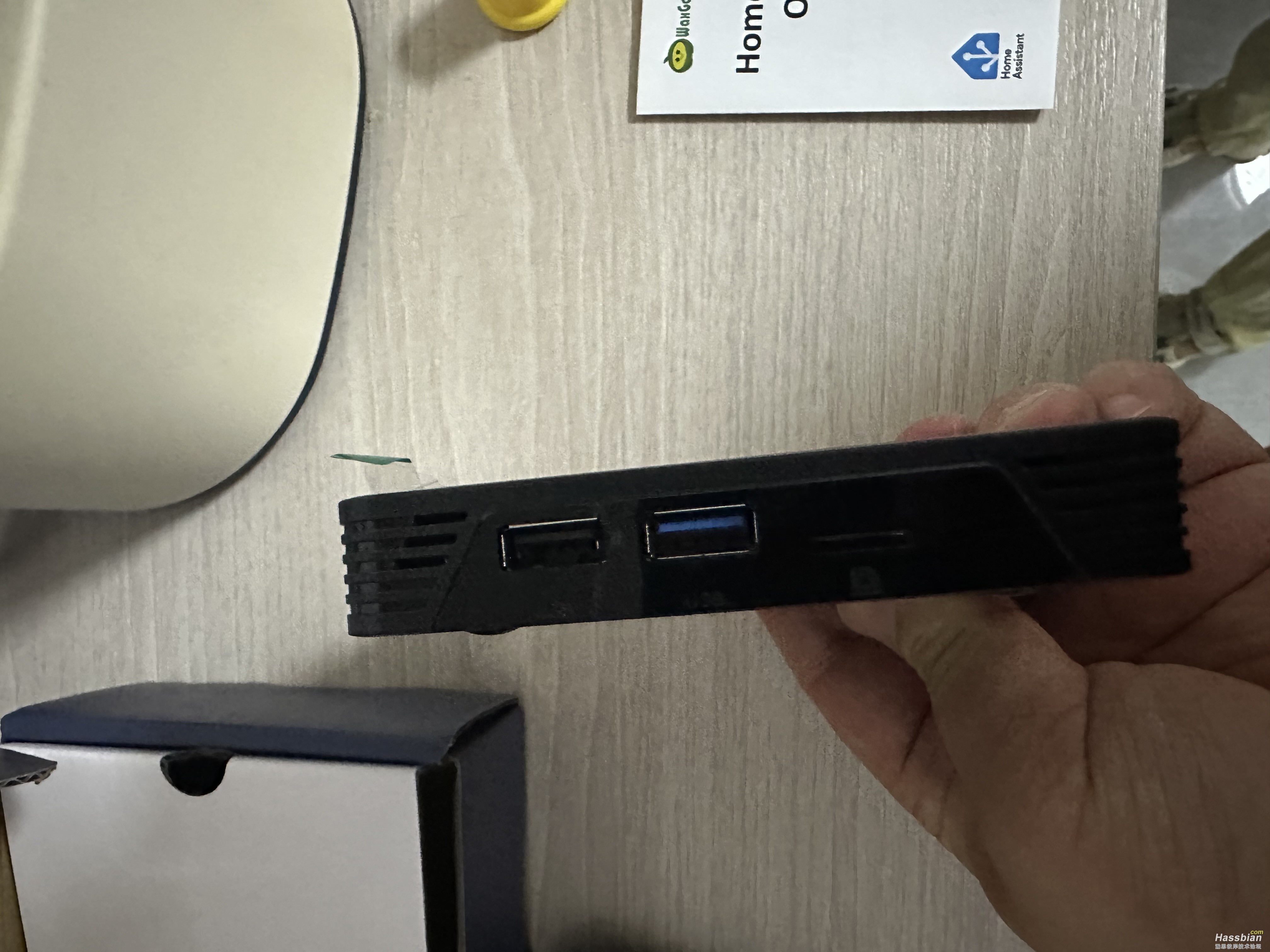

开箱与接口说明

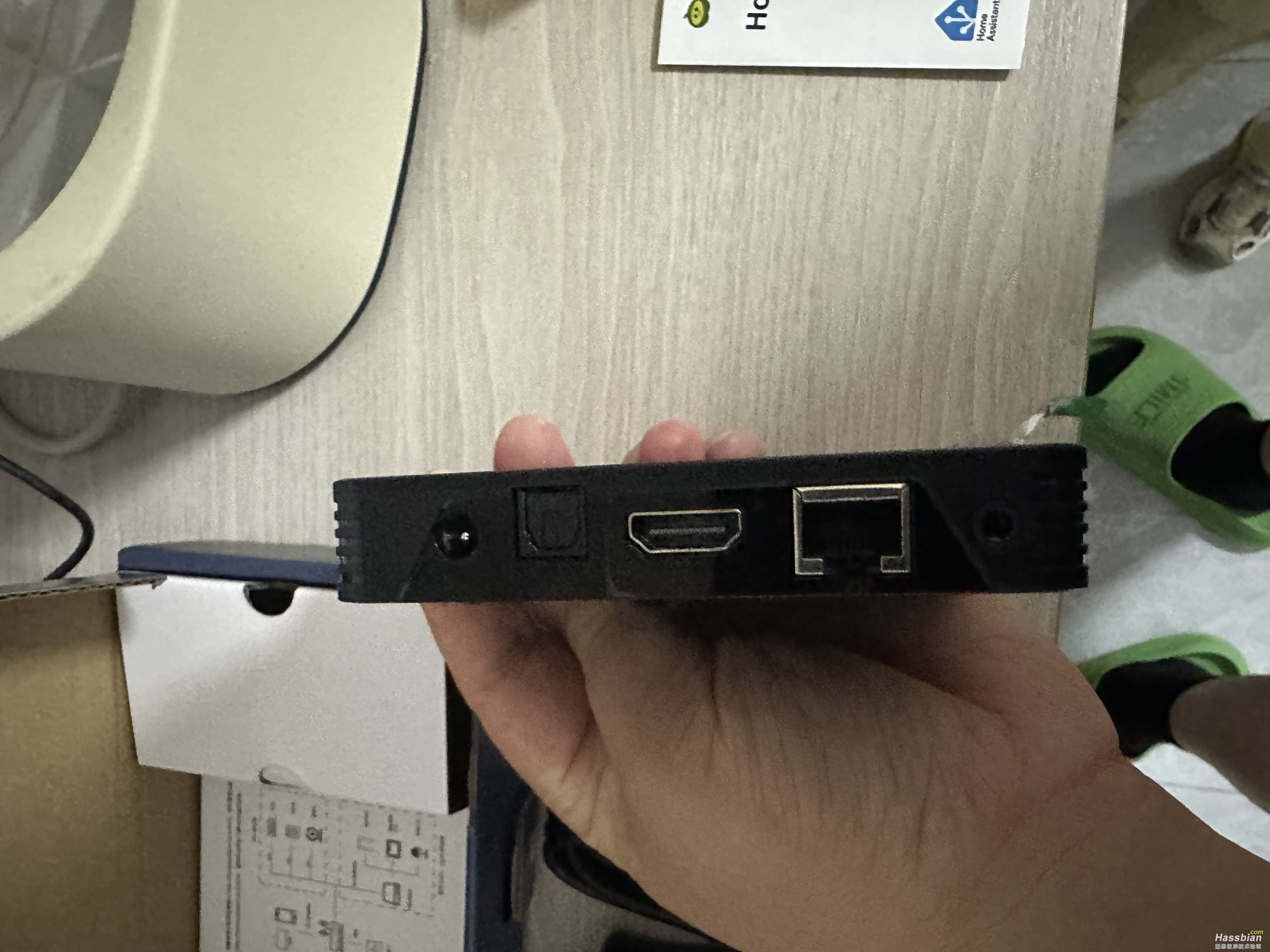

RK3528 盒子套装全家福如下:
  • 2 个 USB 接口
  • 1 个 SD 卡接口
  • 1 个网线接口
  • 1 个 HDMI 接口
  • 1 个 AV 接口
  • 1 个 DC 电源接口
整体扩展性和可玩性非常高。需要特别注意的是,电源规格为 5V/2A,与常见的 12V/1A 电源不同,但接口形态相同。如果误用 12V 电源,可能会导致设备无法正常启动甚至损坏。我刚拿到时就想着只换个机器,电源不换,等了很久盒子都没开机,所幸的是机器没有烧掉

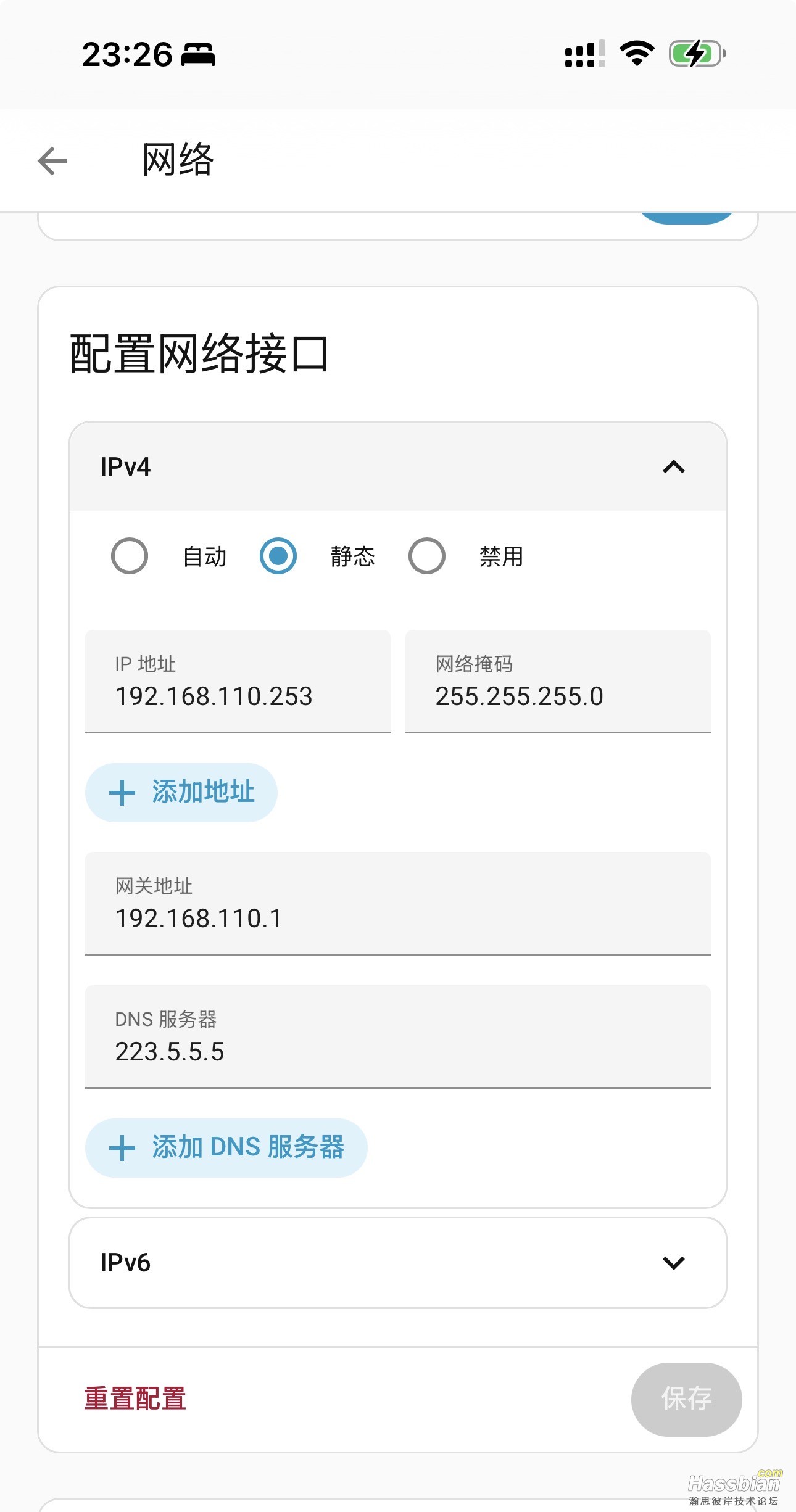

1、IP 地址冲突
老盒子我用的是254的IP,新盒子开机后我直接把 IP 也设置为 254,但路由器后台的 MAC 地址路由表并未更新,导致254的地址不能正常访问,我改成 253 后才恢复正常。

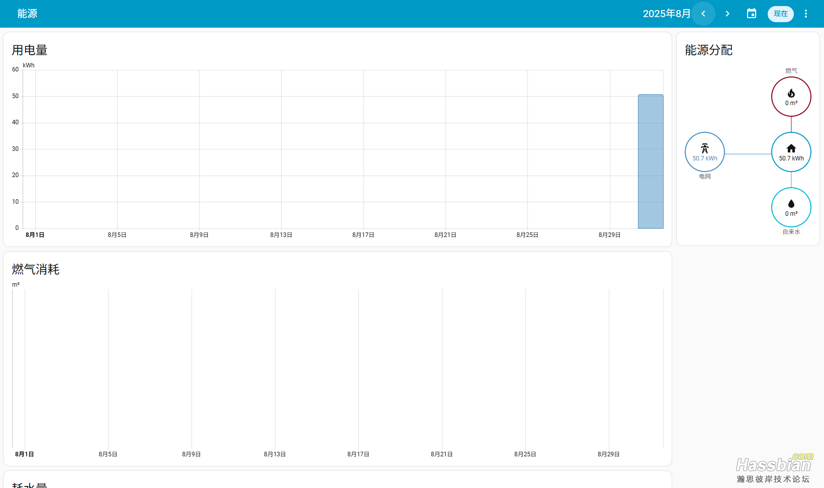

旧机器的备份还原到新机器后,能源面板的数据会清空,无法恢复。

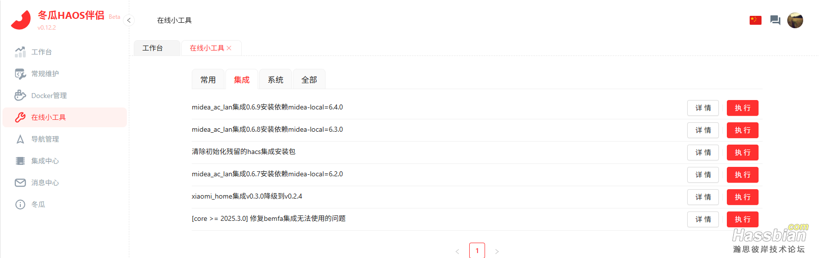

  • midea_ac_lan 插件
    出现 midea-local=6.4.0 未能下载 的报错。使用冬瓜提供的在线小工具,可以快速解决这个问题。

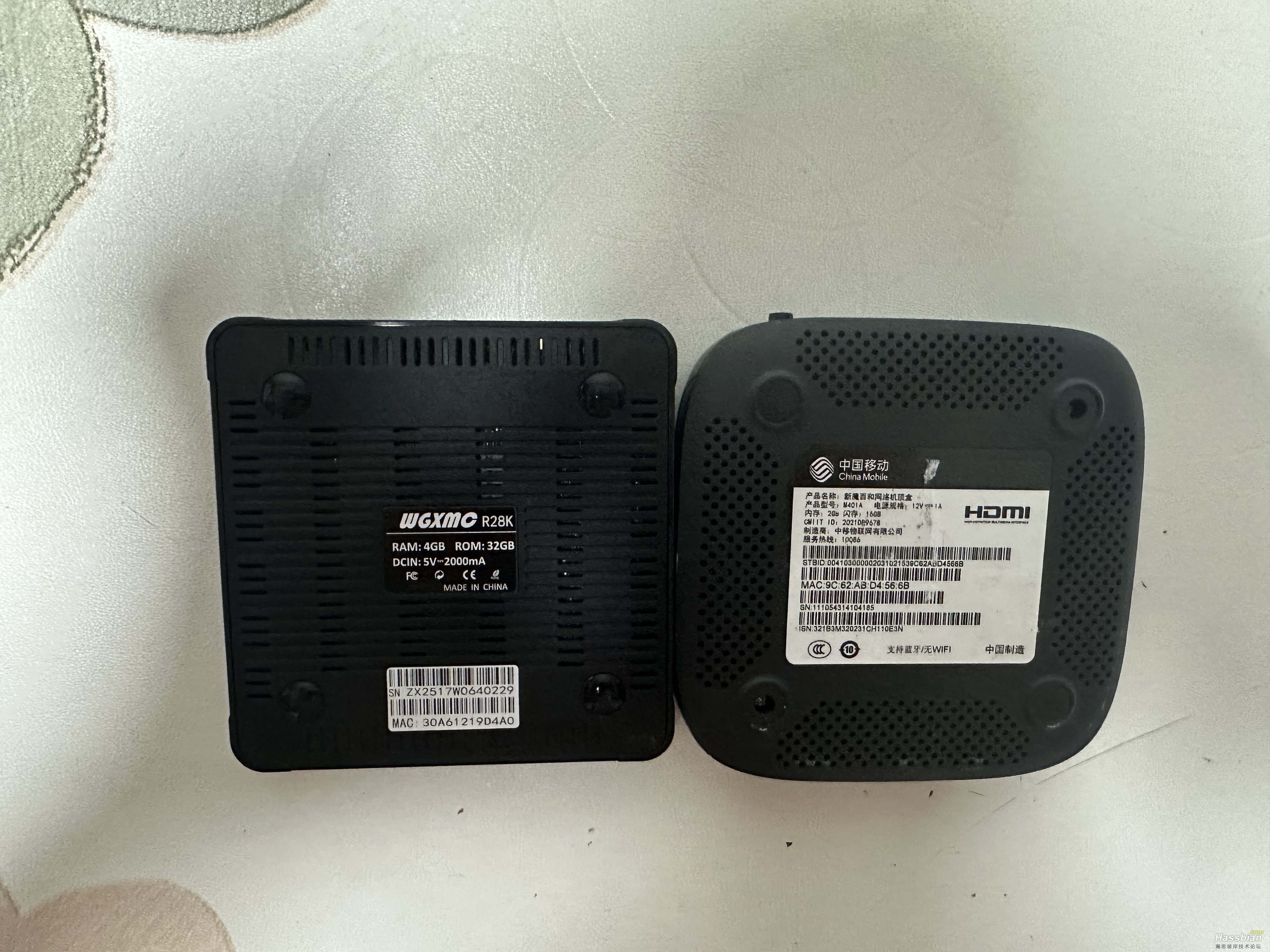

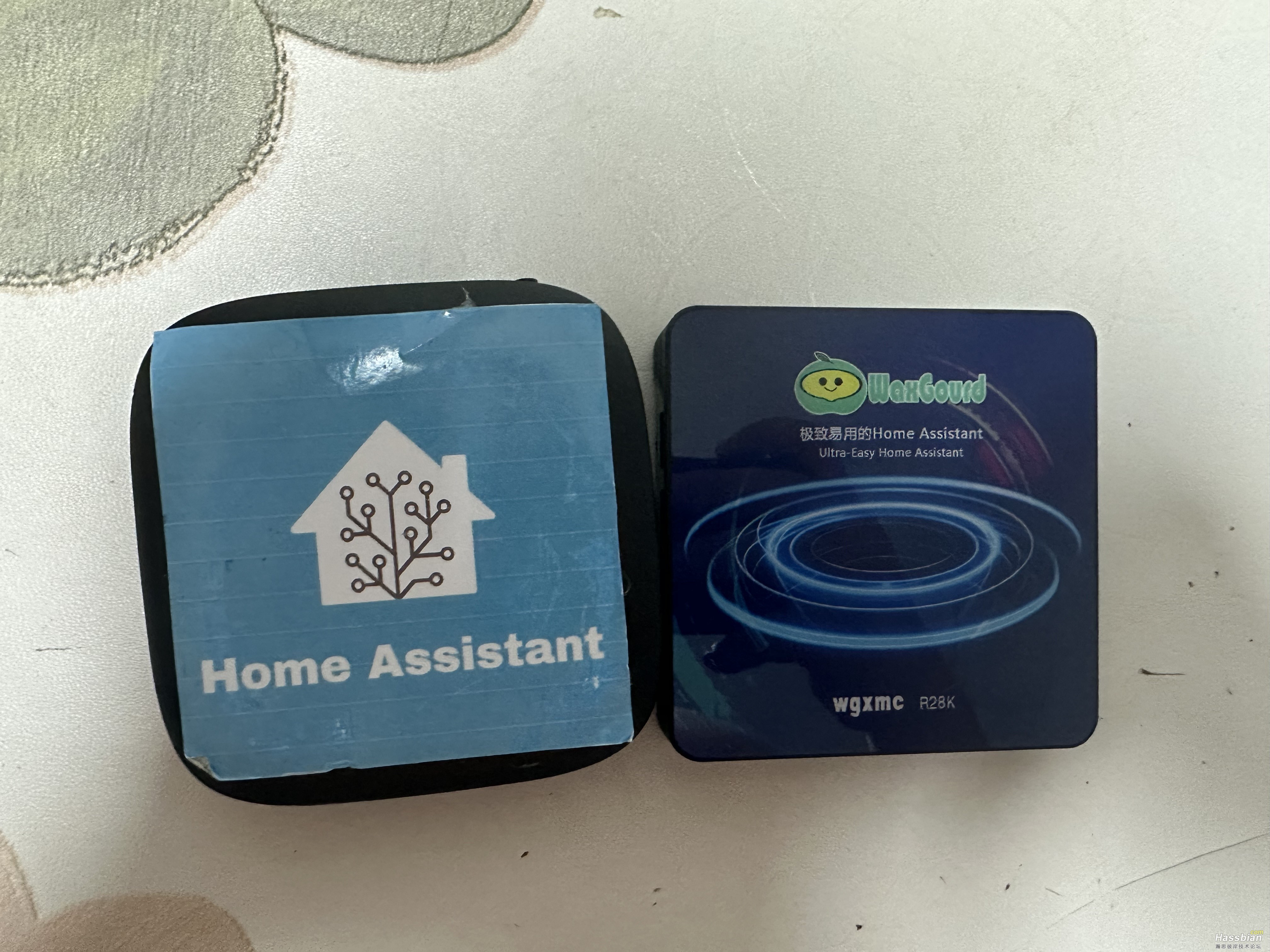

新旧盒子对比
  • 外观与做工:RK3528 的整体质感和工艺明显优于旧款盒子。
  • 供电设计:新旧机器同样使用 DC 接口,但供电规格却不一致(5V/2A vs 12V/1A)。这一点在更换或升级时需要特别留意。
