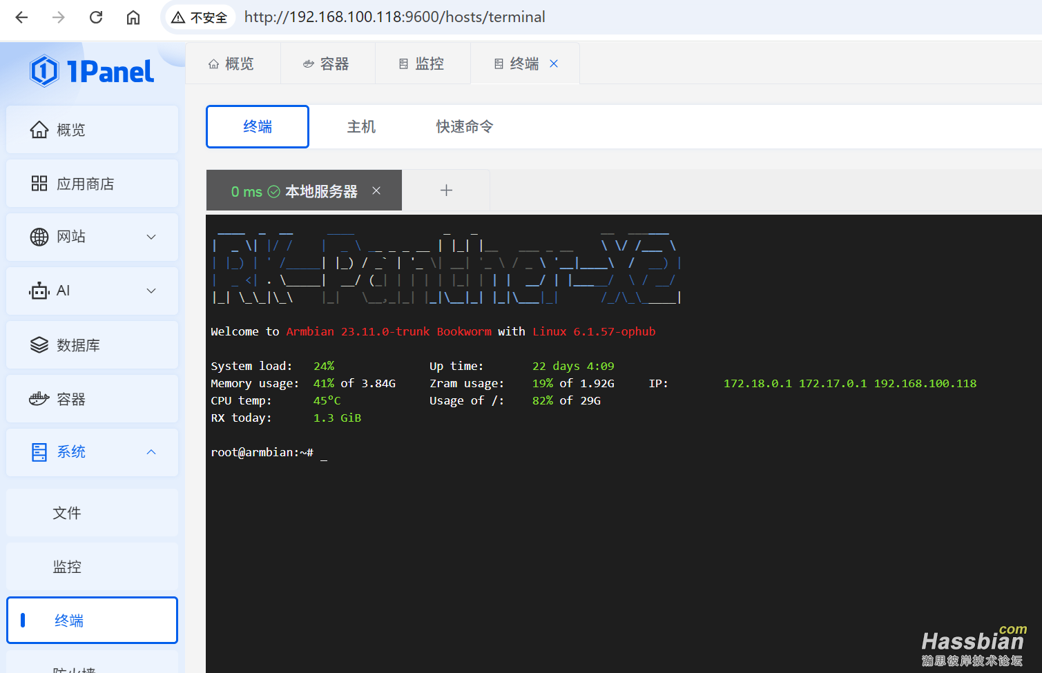

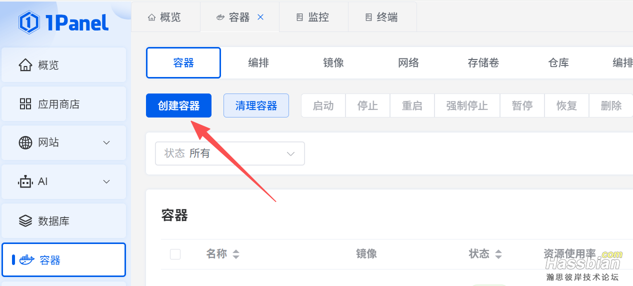

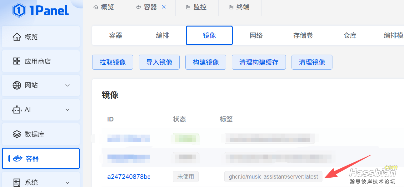

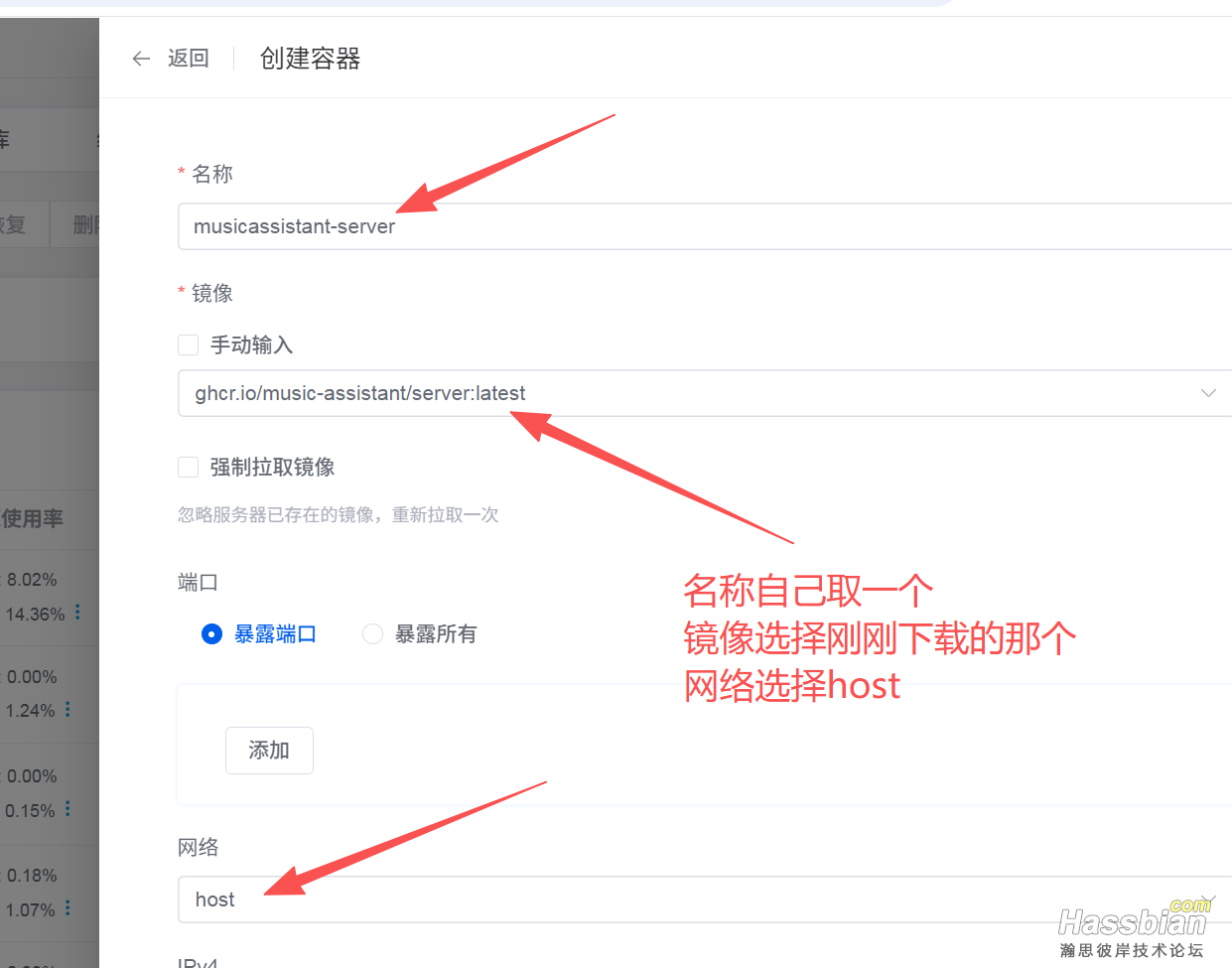

拉取镜像:在1panel的系统-终端里面输入:
docker pull ghcr.io/music-assistant/server
然后在容器-镜像里面,找到这个标签,复制一下

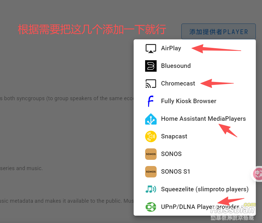

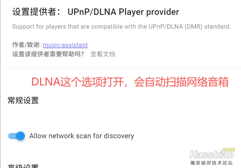

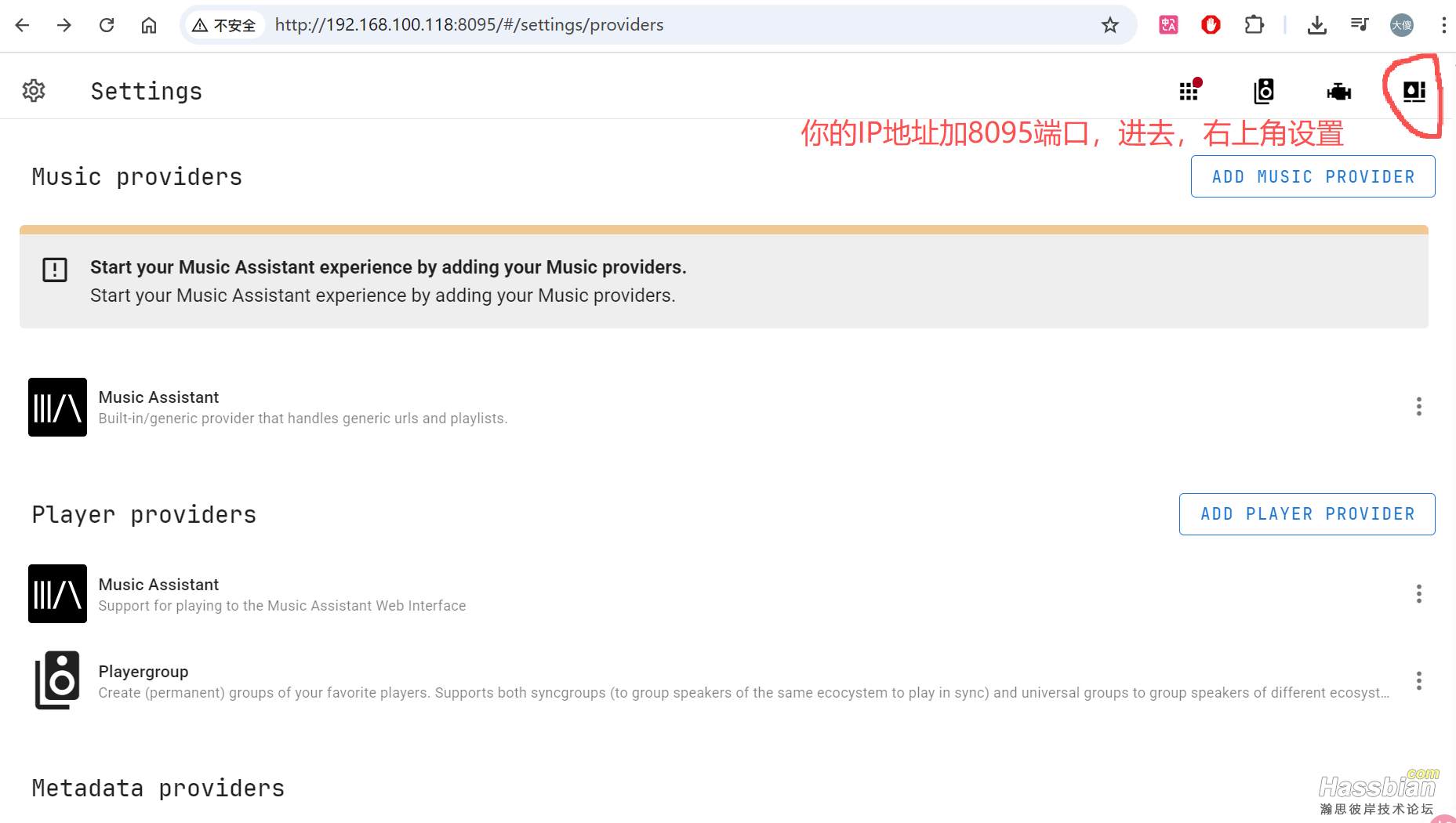

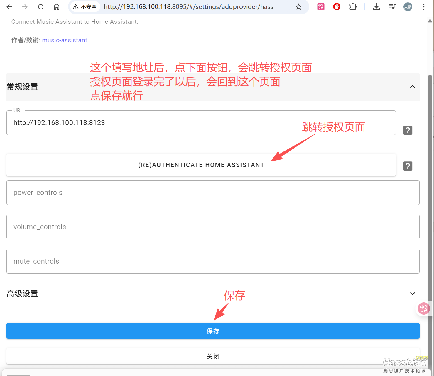

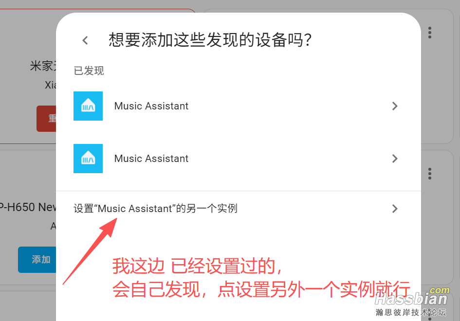

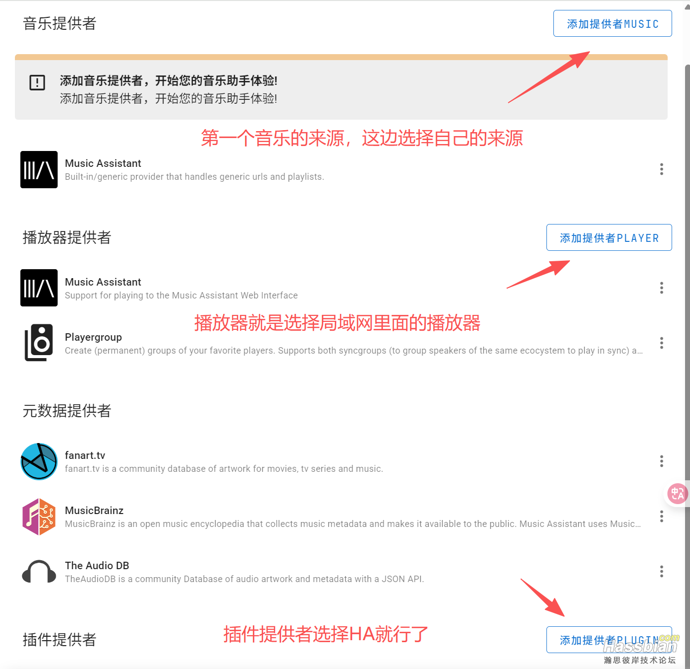

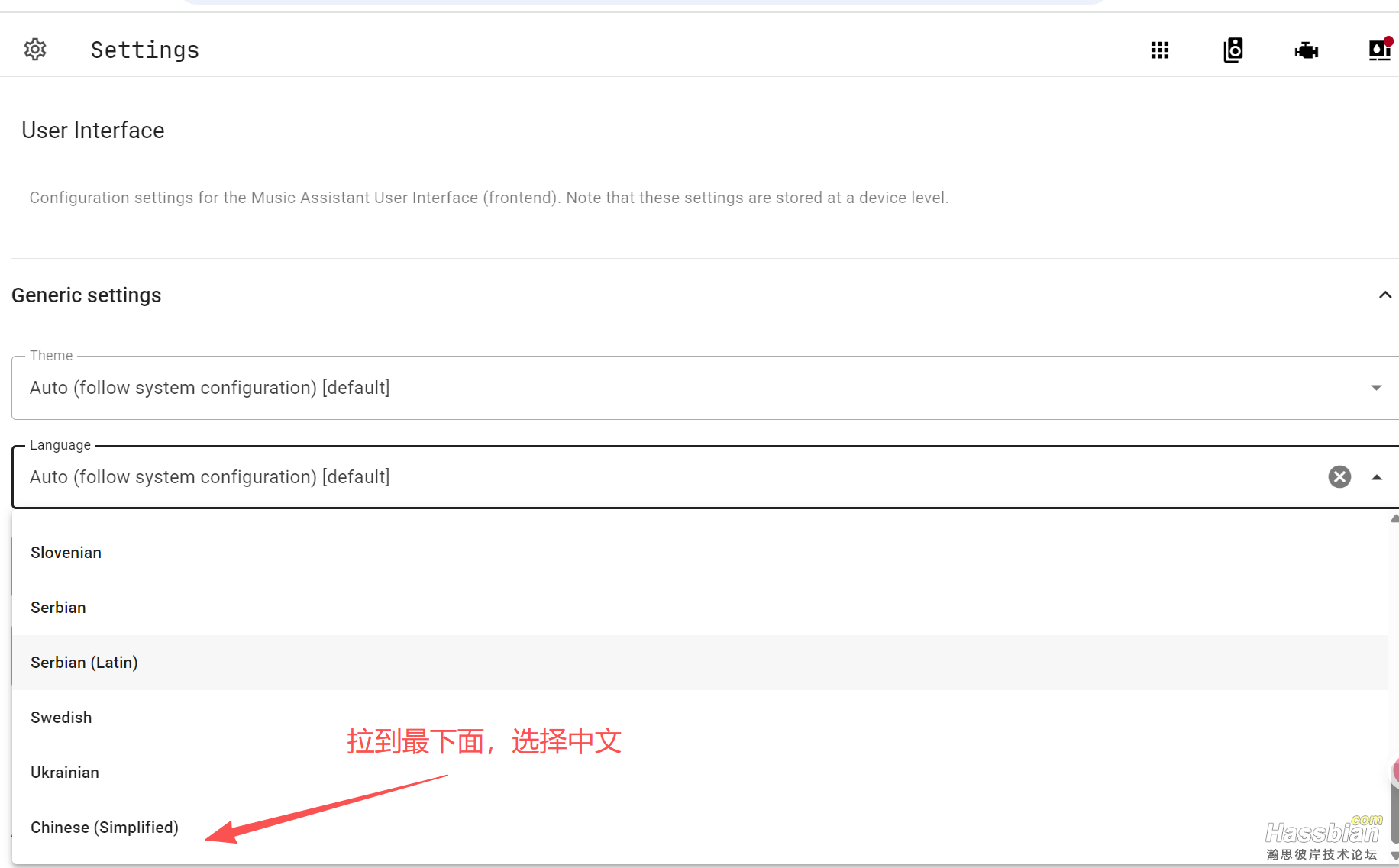

容器-创建容器,接下来看图片吧
图片3.png 图片4.png 图片5.png 图片6.png 图片7.png 图片8.png 图片9.png 图片10.png 图片11.png 图片12.png 图片13.png 图片14.png 图片15.png 图片16.png 图片17.png

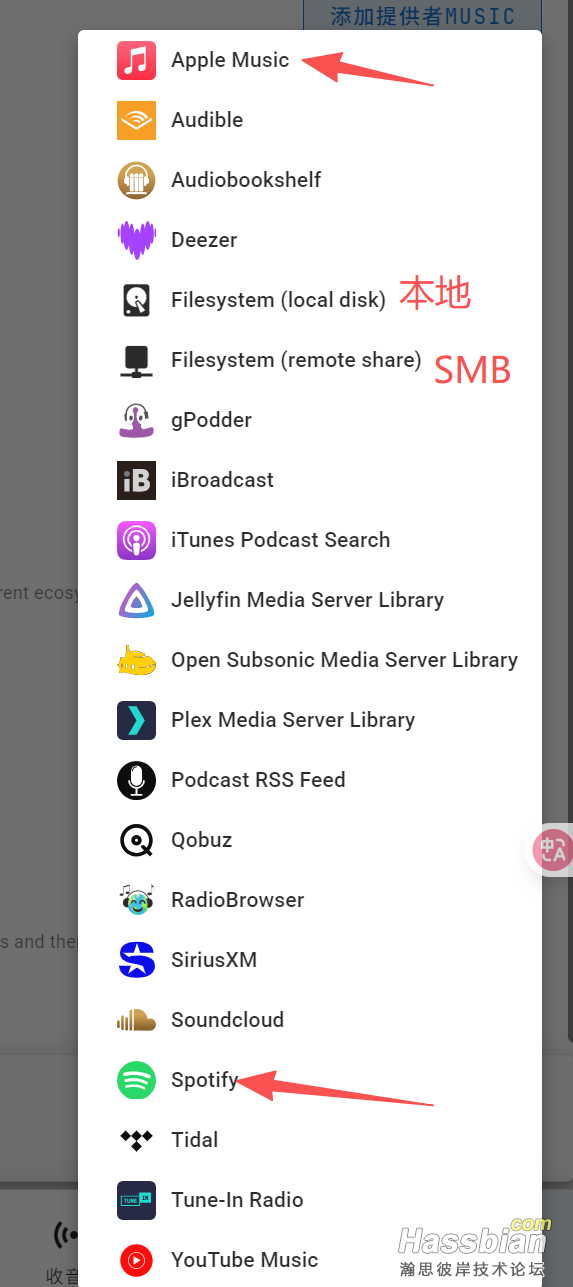

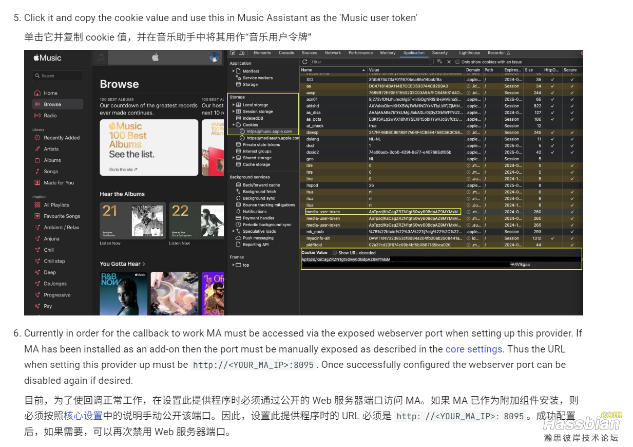

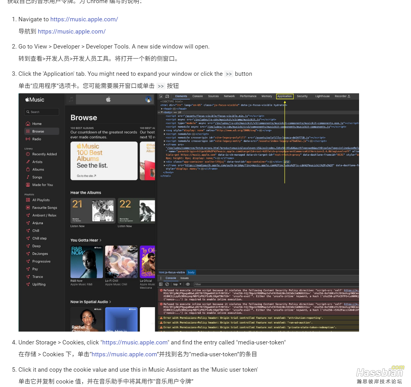

总结:目前在ma上面最好用的流媒体就是苹果音乐和Spotify,本地nas的音乐用起来比较简单的就是jellyfin,其中苹果音乐获取需要获取他的token,这个教程网址是这个:https://www.music-assistant.io/music-providers/apple-music/
我也截图下来了大家自己看看

一直在用,搭配dlna音箱很好用

这个确实,搭配dlna的设备,用起来还可以,不过如果人在外面的话,还需要把这个音乐助手映射出去
