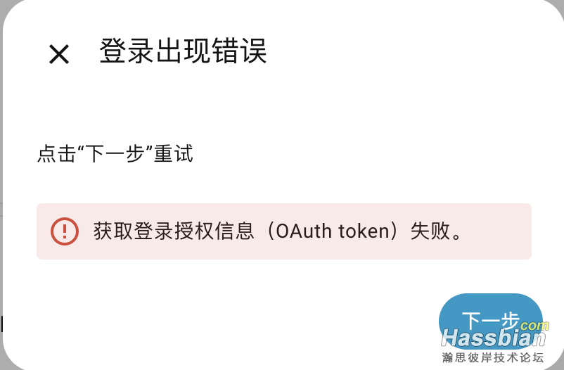

xiaomi home 添加显示获取登录授权信息(OAuth token)失败。
尝试了很多次重启,重装,改DNS8.8.8.8和114,都不行显示 转到小米账号授权页面完成后,页面关闭转到HA界面,显示获取登录授权信息
HA登陆用IP:8123 和local:8123 都试过了还是不行
跪求大佬帮助

勾选集成网络配置——检测网络依赖项,点击下一步显示”无法访问OAuth2认证地址,请检查网络配置。“
但是我SSH能ping通account.xiaomi.com
小米官网账号设置里检查授权应用,把HA删掉了也一样

 楼主| 发表于 2025-9-3 13:17:15 | 显示全部楼层
已解决,感谢冬瓜大佬
不知道是哪里出了问题,那就系统初始化吧:
要用官方方式来。进入7681中,不用login,直接输入 os datadisk wipe
再输入yes,等待系统格式化重下。
有以下两个注意事项:
1、最好是16.1上进行。因为之前的,使用的NTP的授时是中国授时中心的。近期不稳定,导致第一时间获得时间失败。所以第一要注意时间。
2、万一获取时间失败,得在冬瓜伴侣的在线小工具中,使用修复su重启功能。
以上的现象是:
1、进入不了下载
2、su不断重复下载
