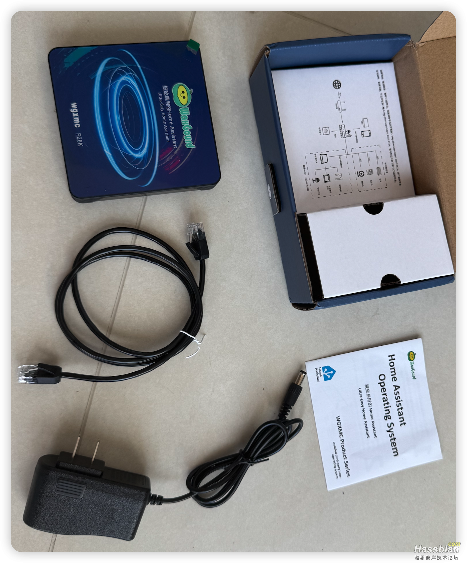

开箱
包装挺精致,配件很简单:
  • 主机 ×1
  • 电源适配器 ×1
  • 网线 ×1
盒子上有简易使用说明,另外还附了一本小手册(内容很简单,基本不用看也能上手)。

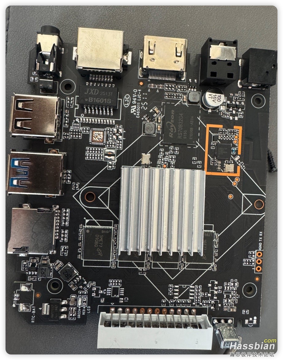

拆机

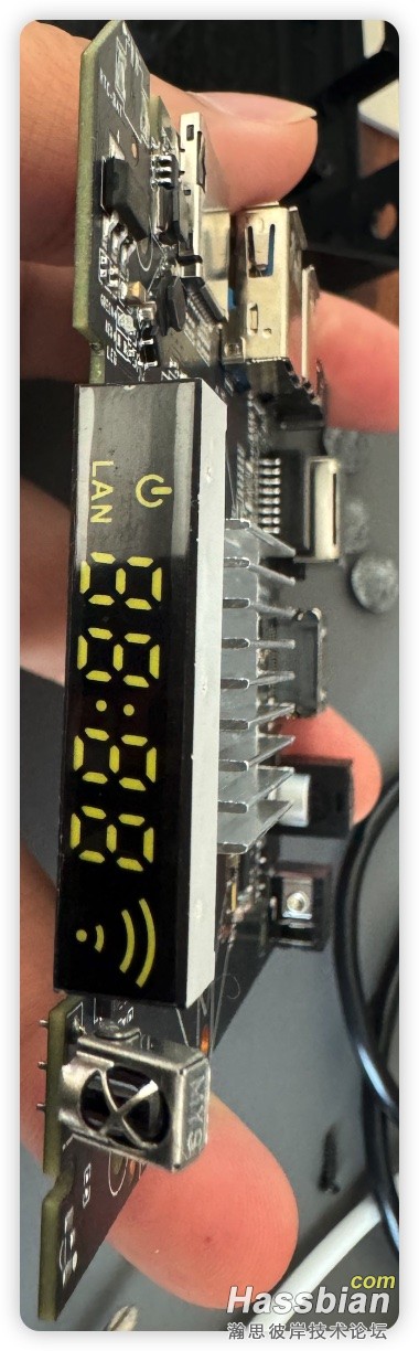

忍不住小拆了一下看看内部结构。
RJ45百兆网口、HDMI口、3.5mm音频孔(应该可以插音响用AirPlay控制播放)、两个USB口(应该可以装usb的zigbee网关,我没有无法测试)、一个tf卡槽,还有个红外接收不知道有没有大佬开发出其他玩法。
iShot_2025-08-30_19.58.48.jpg iShot_2025-08-30_19.59.09.jpg iShot_2025-08-30_19.59.18.jpg

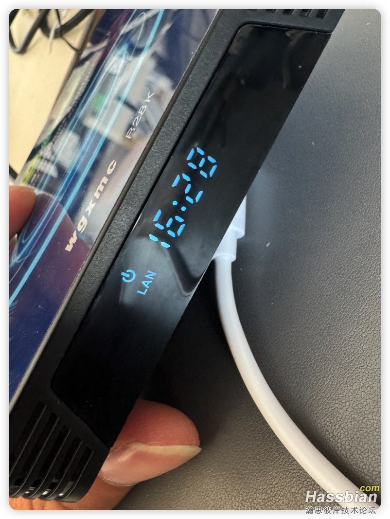

第一次通电时我还在找状态指示灯,结果发现正面的小屏幕就是状态显示——时间、IP、温度轮流滚动显示,挺有意思。

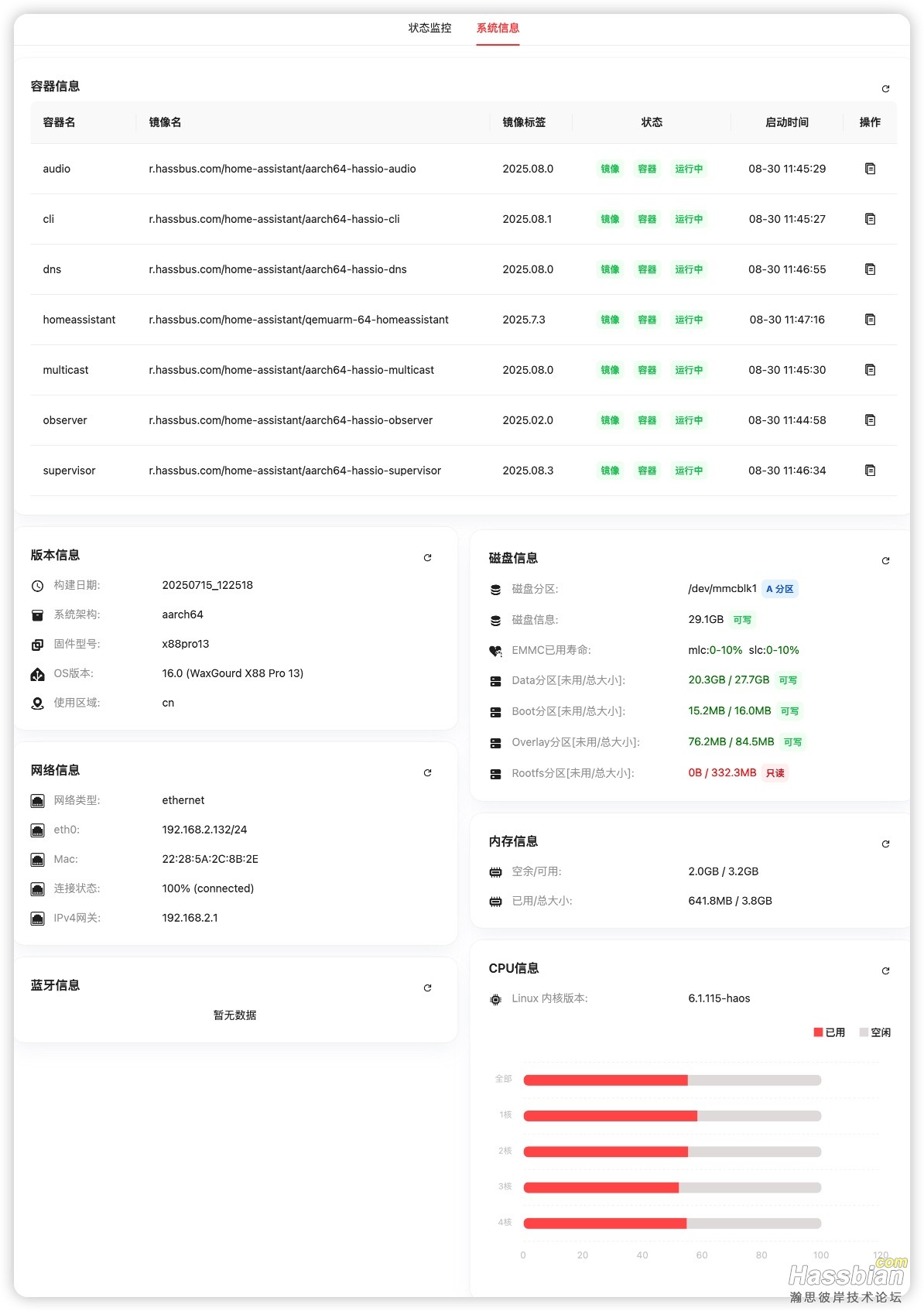

安装 & 设置

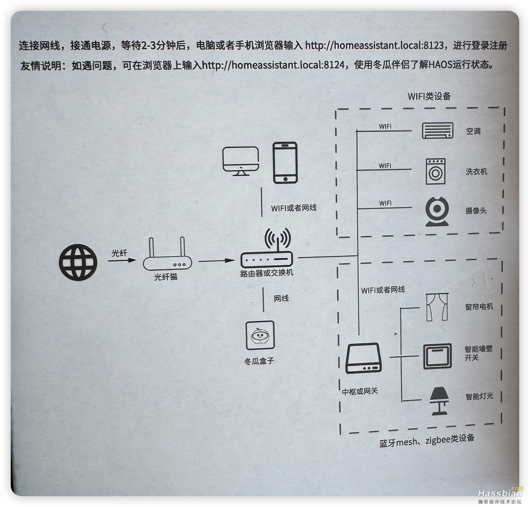

  • 插上电源和网线,等个 2-3 分钟,就能在路由器设备列表或盒子屏幕上看到 IP。
  • 通过 IP:8124 进入管理页面。

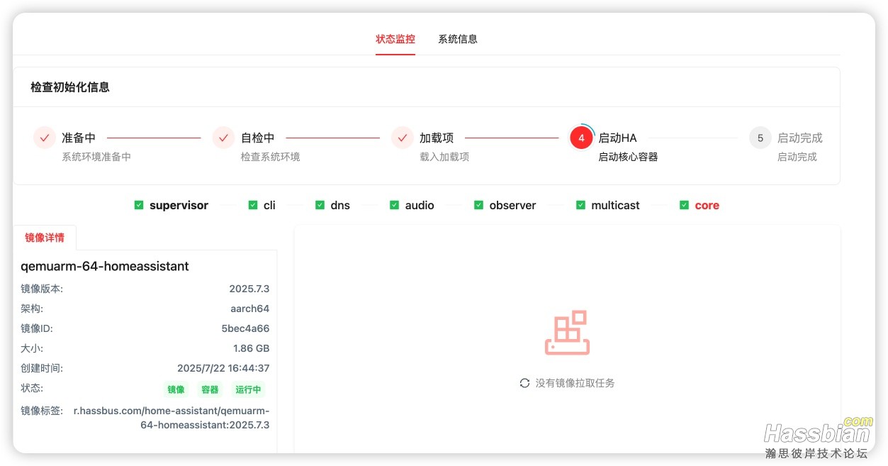

  • 首次启动会自动下载插件(我没开梯子,大概 10-20 分钟)。
  • 我等了一个小时没反应,手动重启后才正常进入 HA 页面(第一次用冬瓜大佬的固件,不确定是不是正常现象)。

  • 还原后需要等一会再手动重启(第一次等了半小时还是没响应,在冬瓜控制台看到 HA 未启动)

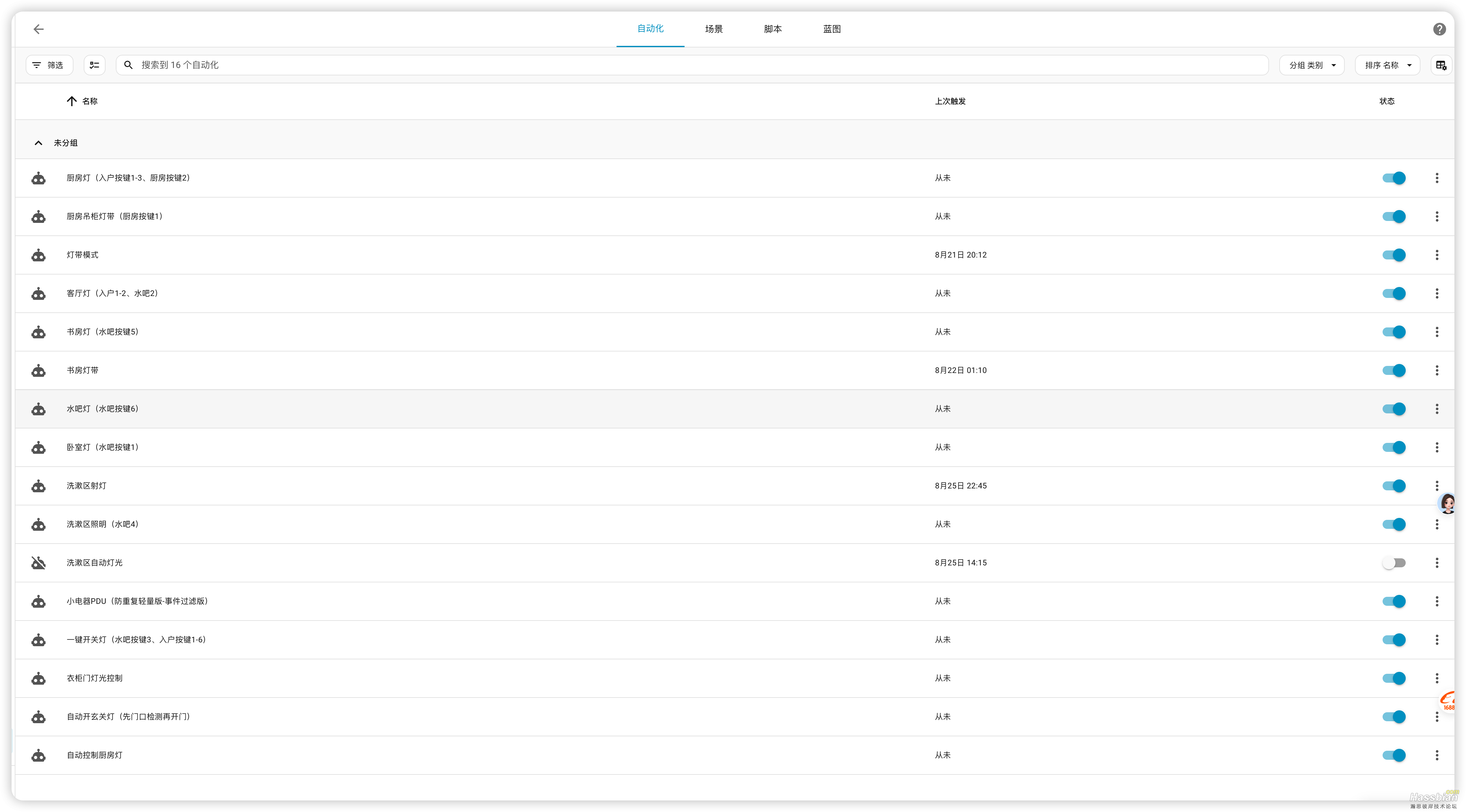

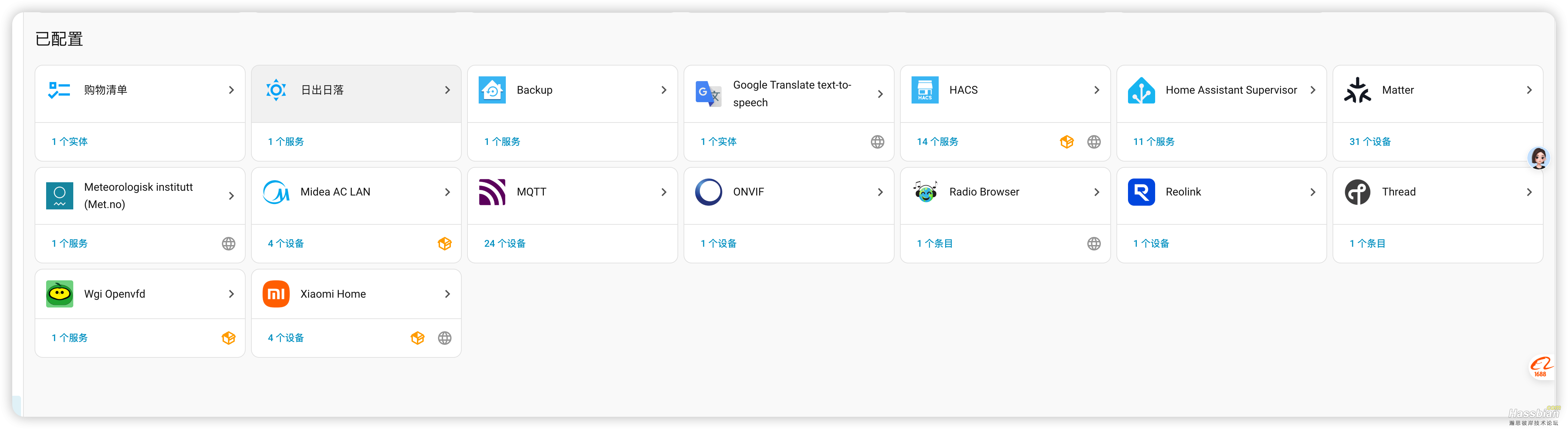

最后我干脆全新配置了一遍:
我ha主要用来把mqtt、米家和美的这些不支持matter的设备接入到hk中,然后所有自动化和情景在ha中通过自动化实现,支持matter的通过matter直接接入hk(避免在ha出问题时可直接siri控制灯)
  • 摄像头:2 个
  • 米家设备:4 个
  • 美的设备:4 个
  • MQTT 设备:24 个
  • Matter 设备:31 个
我的灯全是 Zigbee,没有物理开关,全靠情景开关和自动化(接入 Matter)来控制。

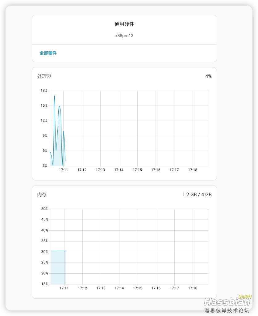

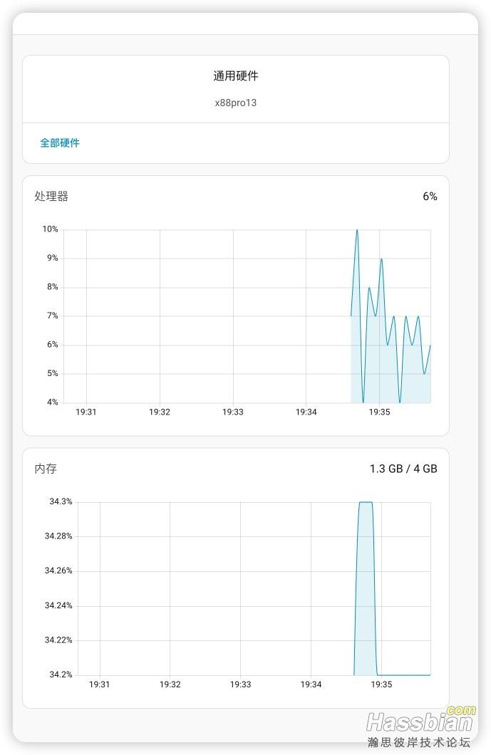

资源占用
全新安装后,资源占用情况如下:
接入全部设备后,资源占用情况如下:
设备温度50度左右
功耗:我PDU检测不到盒子的功耗,应该在5w以下,手上没有更
